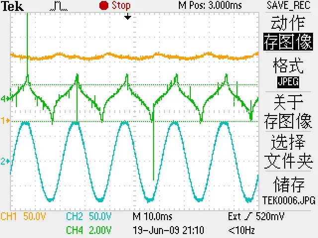

我用DSP 2808控制单相PFC,输入电流波形太差,请教PI参数该往哪个方向变化呀,图中CH1是输出电压,CH4是输入电流,CH2是输入电压.谢谢

建议看看你的电流参考信号
