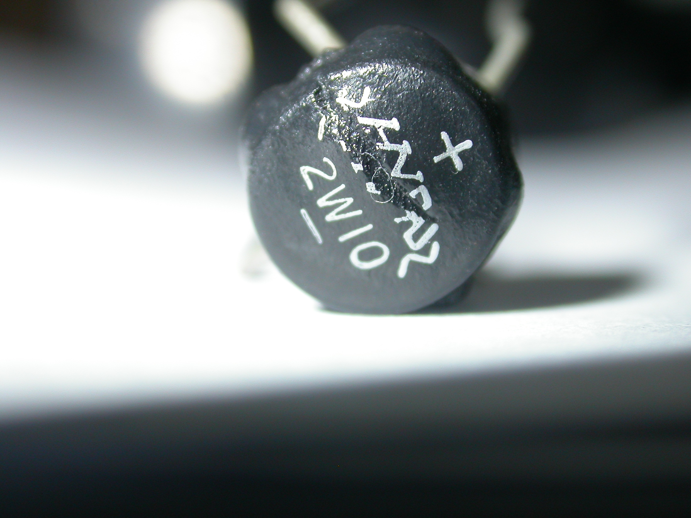

实在惭愧,问一下整流桥怎么用,是不是要加配套的散热片?
整流桥2W10规格参数耐压1000V,最大电流2A.但我在实验中发现电输出电流为0.02A的时候,此时输出电压15V左右,电桥就很烫了,时间久了可能电桥就会融化(我就这样烧了好几个).请问这是怎么回事? 是不是电桥还要加散热片才能用呀,这个发热量也太大了.
电路图可以看附件,输入AC为可调,RL为负载.测的是R1跟电容正极之间的电流.
我曾用2M欧负载,能够将220V交流整流成311V直流,这说明耐压没有问题.

被烧毁的2w10整流桥.

整流桥是不是要加散热片亚?标称值是不是指加了配套散热片的情况?

如果是市电220V,又是按你的说法做的话,是不可能出现以上情况的,绝对不可能,
只有以下几种可能,
一,电路与以上电路图不副,
二,测试有误,电流过大.
三,假电桥(可能性太小)

我到现在也还是没搞清楚!!因为电路应该没问题,不过负载不是电阻,是一个高频变压器,变压器原边的一端接电容的正端,另一端接开关管的D端,开关管S端接电容的负端.电流表的确是测得那两点间的电流.

那肯定是电流过大了,那样量的电流不准的.
