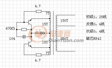

天气变暖了,想做一个低频逆变器弄一些黄鳝泥鳅尝一下鲜。我有一个黑白电视机变压器铁芯,但是不知道怎么绕制。求各位前辈上一个完整的电路和变压器的绕制数据,在此请教 谢过了

可以用自激机。你的那个变压器可以出400W

什么样的不理想?自激机的关键在反馈线圈

请教司令反馈线圈与初级线圈的比例多少

我是按图做的一次成功效果很好。图没有问题

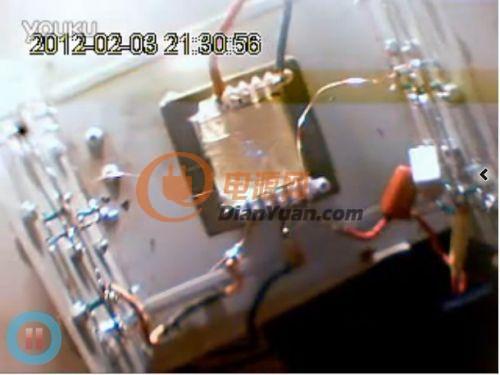

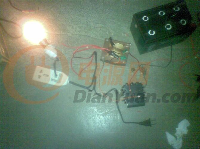

[图片]
可以试试

磁芯是高频也可以吗
2012-03-06 20:27
@老罗哈哈
磁芯是高频也可以吗
可以的。效果还不错,还省铜线,就是要做一个后级

还有,用司令的图做用几对管,我有EE55磁芯可以吗

我做的没用反馈电阻一样好用

我用的是6对3DD15D+EE55磁芯。
