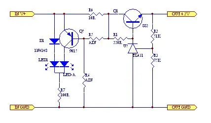

高性能的廉价锂电池充电器电路(把这个电路贴出来供大家参考)
这个电路是原来给别人设计的,成本很低,充电效果很好,供一节锂电池充电使用.近几天看到很多朋友制作的简易充电器,效果不尽人意,不是电流限制不好就是电压不准!而这个电路是由一个抵压差恒流电路与一个由TL431组成的抵压差线形稳压电源的结合,电流稳定度在+-5%之内(输出电压从0V增加到4.2V,我又对电路作了少许调整,现在把它贴出来,相信这个电路会对大家有用处的

将它改成充8.4V的,应改那些元件的参数!

你好,请问输出电流可以是400-500mA吗?
电路调整参数应该怎样设置?
改那个  681的电阻,使TL431的稳定电压为8.4V,阻值应该为2.36K,另外把那只821的电阻改成152的 (1.5K),输入电压变成9至11V,电压高过11V也可以,但要换管子,并加装散热器!

@meker365
你好,请问输出电流可以是400-500mA吗?电路调整参数应该怎样设置?
把那个2R0的电阻上并联一只1/2W 2R7的电阻,电流就会达到大约500mA,B772要根据发热情况加一块小散热器!

@v-mosfet
把那个2R0的电阻上并联一只1/2W2R7的电阻,电流就会达到大约500mA,B772要根据发热情况加一块小散热器!
这个电路用在小电流充电还可以,若充电电流大于400mA以上,则电流的温度稳定性会变差,随着环境温度和三极管温度的上升,充电电流会下降.

@flypig
你这个电路只稳压没限流,是不是什么地方搞错啦?
没错,通过R4限流,我说的是限流,不是恒流.

@power-pp
通过R4直接限流,没意义啊!5V输入,4.2V输出,回路中还要串入R4,你可以计算一下输出电流.如果输入电压足够,可在9015的C极和431的调整脚之间接一电阻,可实现基本恒流.

2006-05-08 19:45
@flypig
的确是有这个问题,但在实际充电中,电流的变化影响不大,倒是有一点过热降流的作用!!可以加温度补偿电路.
