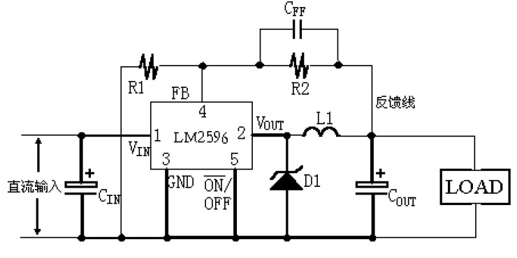

做个buck降压开关电源,想找一个IC,不知道有没有这样的IC,多谢!
如图所示的BUCK降压电源,LOAD端的输出电压等于 VREF*{1+(R2/R1)},因为VREF是固定不变的,我们通常的做法是改变R1或者R2阻值来改变输出电压,
但我现在有一种应用,需要IC有一个VREF脚,我人为的给这个VREF脚输入电压,从而改变BUCK的输出电压,而不是改变R1与R2的值来改变输出电压,
请问有这样的IC吗?

VREF对于的脚位为内部的个比较器,这个电压都是固定的

有,cup供电不就是这样滴?

用TL494做了

想用现成的IC,怕自己搭的电路不稳定

类似这种控制方式NCP5380

这个LM2596就是你要的类型。还有LM2576 34043等

88931399你好,这个电路用TL494做的,改变V2的电压(0-5 V),能使OUT端的电压发生变化吗?多谢!

可以的,貌似R5,R6阻值应该对调一下,R11的另一端应该接地才可恒流.

老师,我思考着将Q3改成MOS,有什么好办法吗?

Diodes有一款可以满足你的要求。

Diodes的什么产品噢,其实要求不高用494也能做
