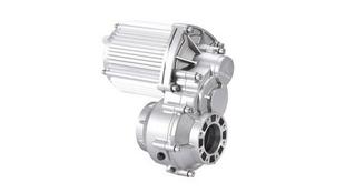

一、电动机:
无刷电机主要技术参数:
电压:60V-72V
电流:30-35A
功率:1800-2200W
额定转速:     3000rpm
减速比:       10:1
实际转速:     300转
电机重量:      18KG
相位角度:        120度

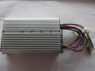

二、控制器:
额定电压:60V
额定功率:2500W
欠压保护值:48V±1V
转把电压:1V至4.3V
最大电流:100A±1A
相位角度:120度

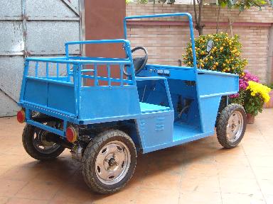

           该车带两人时速约20KM/时平路电流约10A,50KM/时电流约35A即最大功
率。我常超摩托,的士啥的。但是到了极速50KM/时左右速度就上不去了,也
就是说该车0-50KM/时加速性很不错,很有爆发力。
          这两天有点冷也有事,没做进一步测试。测试的目的主要是为下一台
做准备的。目前有几点心得说出来大家参考一下:
1、欲将车速极限提高到100KM则电机功率必需达到10KW,但是车架强度肯定
是大问题,所以个人认为没必要再提速。若要提至80KM/时则无需更换电机,
只需将电瓶电压升至120V,控制器改装(主要是换电容换MOS、加散热等)。
然后将电瓶加60V串并控制,低速时两组60V并联,高速时两组60+60V=120V。
这样最好,切不可不分高低速,没玩过的大虾可能不知这电机起动扭力的强
悍,就怕市区街道你一脚下去飞车出事就麻烦了。
那种起步蛮牛般的动力不是吹的,你没驾车经验的最好别开。因为有种控制
不了的感觉,切记切记!
2、电瓶规格可以满足代步需求,但是如长时满负载的话肯定要加大。如网友
说的100-120AH我觉得也好。就是车重增加成本增高。
3、如果路况很好的话底盘离地高度应降低,这样操控更好。我这车试车时在
水泥路面直线加速到最快时猛打死方向也出现一侧车轮严重离地约30CM,差
点翻车敢紧回盘。
4、车轮应加宽,当时没考率摩擦率。总之一人全油门起步轮胎有打滑现象,
刹车也打滑。但加宽后肯定增加电耗,严重可达2倍。
5、前悬挂不是很坚固,缺少轿车的扎实感。但指向准确,指哪打哪。
6、后悬挂为钢板结构也是败笔,应该靠虑更好的结构。不过载重能力不错:
可达500KG(实测)。
7、车壳是最大的问题,如有网友有玻璃钢工作经验能否传授一二。或是大家
一起互相协作造部好车。可开1-2十年的自己的电动车。
