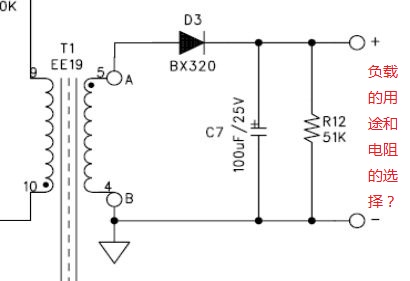

iwatt FSR方案中的输出电阻负载的作用和选择?
版主你好!
在使用iwatt的IC的过程中,看到在输出的电路中,有一个电阻负载在电路上,想问一下这个电阻的作用和怎么选择他的阻值?
如图的R12

加这个电阻的作用是稳定空载时的电压,因为当开关电源在空载时,其前级会处于间歇的振荡状态,此时就有可能会造成输出电压跳动,不稳定,而有的用电器是不能够在不稳定的电压下正常工作的,当加上这个电阻后,就能改善开关电源的空载输出状态

加这个电阻的作用是稳定空载时的电压,因为当开关电源在空载时,其前级会处于间歇的振荡状态,此时就有可能会造成输出电压跳动,不稳定,而有的用电器是不能够在不稳定的电压下正常工作的,当加上这个电阻后,就能改善开关电源的空载输出状态。 小弟在此抛砖引玉,请斑竹大侠来解答~!
正解,一般这个假负载看你带多少电流能稳的住的时候就用输出电压除以这个最小电流.功率就用欧姆定律…..
做适配器的时候注意引起的空载损耗和轻载纹波,这个电阻也会影响到你的动态效果.
