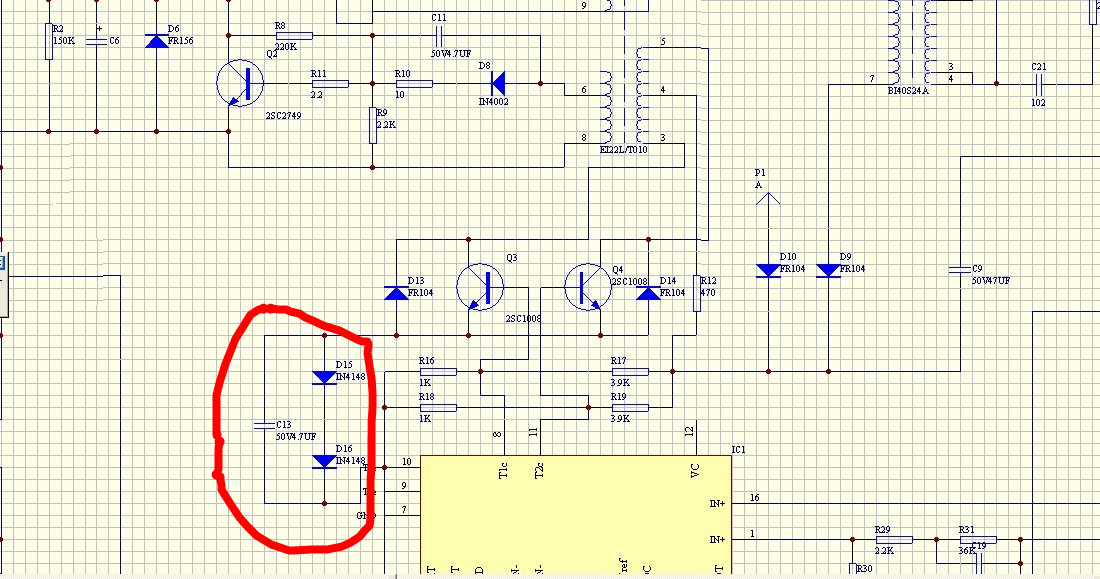

想请教图中那两个4148和电解电容起什么作用,维修这款电源的时候这两个二极管穿了

用来高速可靠关断Q3.Q4

用来高速可靠关断Q3.Q4
谢谢你的解答,想问下,具体是一个怎样的运作过程,谢谢
电容上面的电压是那两个二极管的压降大概1.4V
在TL494的内置三极管导通的时候将Q3或者Q4基极电压拉到0.3V左右的压降.这样Q3或者Q4的发射极有1.4V大于基极0.3V.发射结反偏.加快Q3.Q4截止
.也就是加速驱动半桥主开关
