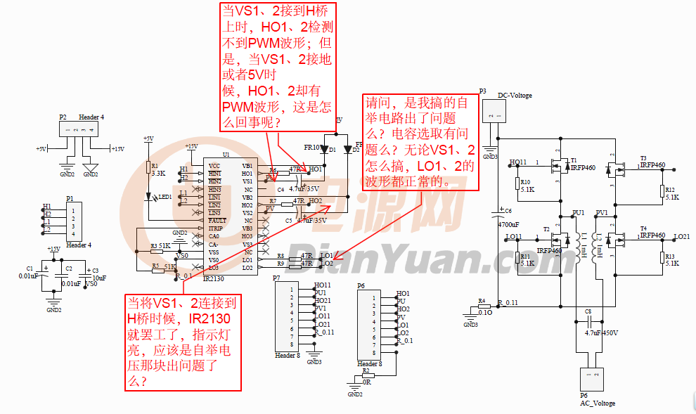

的确,datasheet上声明的Vgs最大值是20V。我弄得自举电路貌似不成功,帮忙给看一下吧?谢谢
2011-08-23 16:41
@NATE007
接上安全些   避免你的驱动电压过高而击穿GS
原理图敬上,麻烦给分析一下吧,谢谢

原理图敬上,麻烦给分析一下吧,谢谢[图片]
你测试2130PWM高端输出时是接了MOS吗? 独立测的?  自举原理要搞懂! 自举电容是要通过MOS来形成充电回路的,如果不接MOS,那么只会输出一个高电平

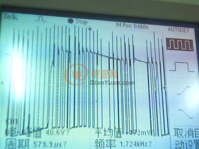

呵呵,之前没有接MOS,悬空着干测的,刚刚接上了负载,测试了一下,有波形产生了,自举电路真是微妙,O(∩_∩)O~。
     美中不足的是,波形有点不平衡(示波器一端夹着自举电容的负极,另一端测试高端PWM),整体有个波动。
      手机卡坏了,照片也没法传,H桥低端的波形很漂亮,高端的波形峰值有一个周期下滑的迹象。
    请问是因为自举电容的问题么?我用的是普通的电解电容,4.7uF的。

呵呵,之前没有接MOS,悬空着干测的,刚刚接上了负载,测试了一下,有波形产生了,自举电路真是微妙,O(∩_∩)O~。    美中不足的是,波形有点不平衡(示波器一端夹着自举电容的负极,另一端测试高端PWM),整体有个波动。     手机卡坏了,照片也没法传,H桥低端的波形很漂亮,高端的波形峰值有一个周期下滑的迹象。   请问是因为自举电容的问题么?我用的是普通的电解电容,4.7uF的。谢谢您的分析!O(∩_∩)O~~
没波形,不好说。但是最好不用电解的,换独石的。二极管你用了什么?

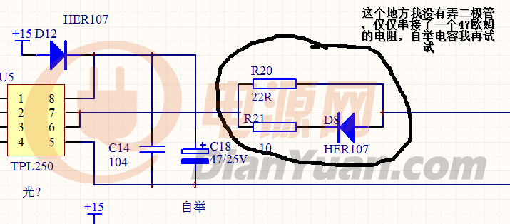

我待会将波形发上来,二极管?我就用了两个快恢复二极管,GS并接了一个16V的稳压二极管,驱动通道上没有串联二极管,我看有的大师做的驱动电路上串接二极管了,怎么用呢?为了快速放电么?
NATE007
2011-08-24 10:36
@Qyuan_1209
我待会将波形发上来,二极管?我就用了两个快恢复二极管,GS并接了一个16V的稳压二极管,驱动通道上没有串联二极管,我看有的大师做的驱动电路上串接二极管了,怎么用呢?为了快速放电么?[图片]
是的  加快关断用的。

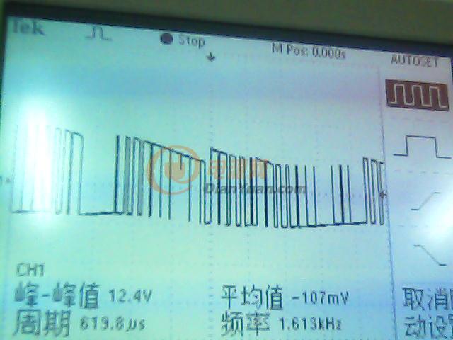

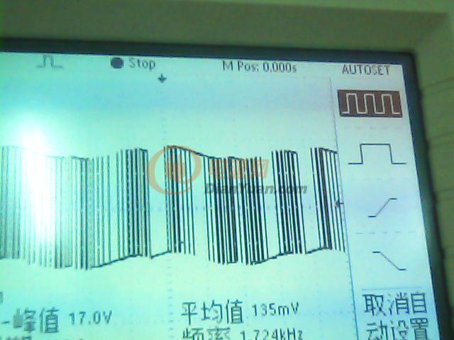

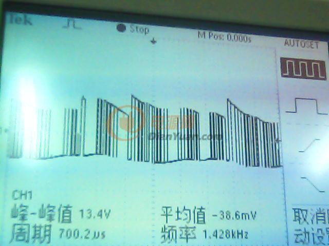

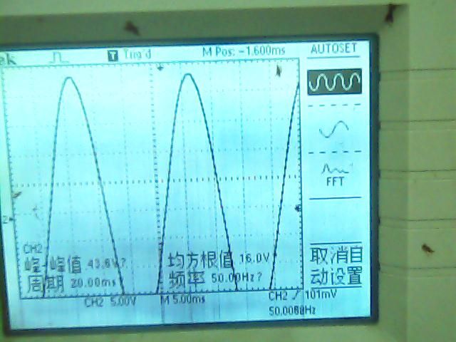

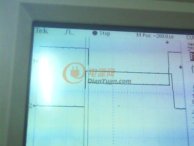

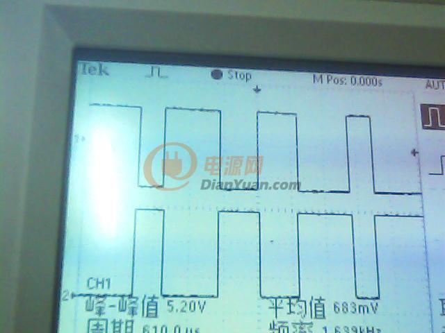

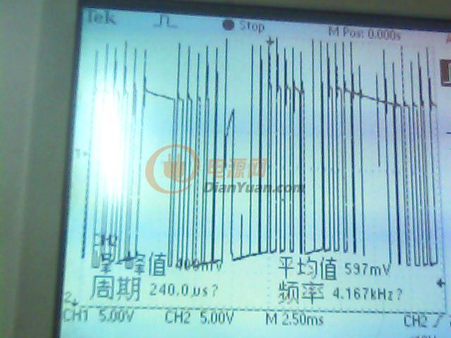

这是现场拍的图片,请您给分析一下:
现在我是用单片机产生双极性SPWM波形,也就是说左上与左下波形互补;右上与右下波形互补,同时:左上与右下同步,左下与右上同步。
  同时加上驱动,报错,应该是我的死区时间加的太少了,于是我现在就单独调试一个对角通道,一下是图片:
   低端驱动的波形: (示波器:地& LO2)
自举波形(示波器:自举电容地& HO1)
自举波形放大图片
负载波形:
负载波形放大
看图片貌似地不稳定,飘飘的,呵呵

NATE007
2011-08-24 11:05
@Qyuan_1209
对了,为了不失真地调试波形,我直接测试的H桥波形,没有连接滤波电感&电容
你直接测你的驱动波形。如果经驱动芯片后你的驱动波形和单片机产生波形几乎没差异的话(当然幅度是会变大),那就是正常的。你现在死区时间是多少? 可以适当加大死区看看

Qyuan_1209
2011-08-24 11:31
@NATE007
你直接测你的驱动波形。如果经驱动芯片后你的驱动波形和单片机产生波形几乎没差异的话(当然幅度是会变大),那就是正常的。你现在死区时间是多少?可以适当加大死区看看
我的死区时间是12us 图片
远观:
近观:
死区:

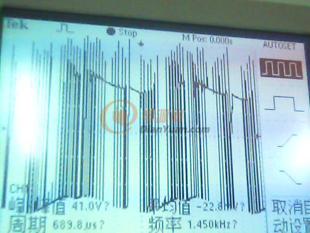

快速关断的那个快恢复二极管我加上了,波形好点了,但是那个自举的地还是不稳定:
Qyuan_1209
2011-08-24 11:45
@NATE007
图形太多了,看着也有点乱,目前就有两点
NO.1:上下管子,输出死区时间12us,波形实际所测,但是一旦信号加上,就保护了。
   MOS管的缓冲电路我没有加,是不是在过度的间隙,MOS管没有反应过来,就同时导通了?
NO.2:自举波形参考地有波动,是电容的选取有问题么?
   我继续再多调试两遍,多换换变量,前辈您也给把把关。
NATE007
2011-08-24 12:27
@Qyuan_1209
图形太多了,看着也有点乱,目前就有两点NO.1:上下管子,输出死区时间12us,波形实际所测,但是一旦信号加上,就保护了。  MOS管的缓冲电路我没有加,是不是在过度的间隙,MOS管没有反应过来,就同时导通了?NO.2:自举波形参考地有波动,是电容的选取有问题么?  我继续再多调试两遍,多换换变量,前辈您也给把把关。[图片]
1、12us的死去时间已经很大了。我不大懂你说的保护,你说是指哪里保护了?
2、你说的自举参考地有波动是什么意思?  你是怎么测的?   如果是干扰尖峰的话,那就应该是你的布线问题。如果不是,那就说明你没测对

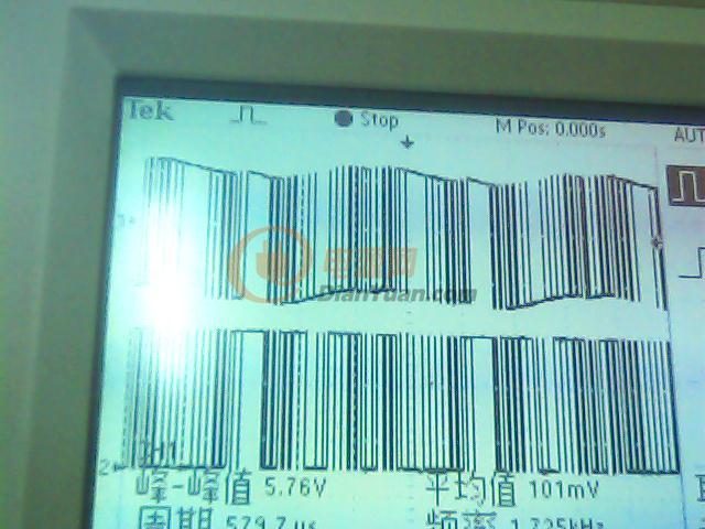

Qyuan_1209
2011-08-24 15:07
@NATE007
1、12us的死去时间已经很大了。我不大懂你说的保护,你说是指哪里保护了?2、你说的自举参考地有波动是什么意思? 你是怎么测的?  如果是干扰尖峰的话,那就应该是你的布线问题。如果不是,那就说明你没测对
1、所说的保护,指的是IR2130的故障指示管脚电平变低:指示灯亮、所有输出封锁
2、自举参考地波动:示波器的地接自举电容的负端,探头测高端输出地波形。
您可以看一下所测的波形,波动,波浪形
Qyuan_1209
2011-08-24 15:09
@NATE007
如上图,驱动波形的幅值是变化的

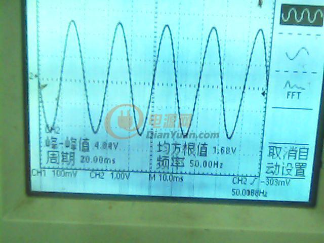

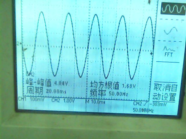

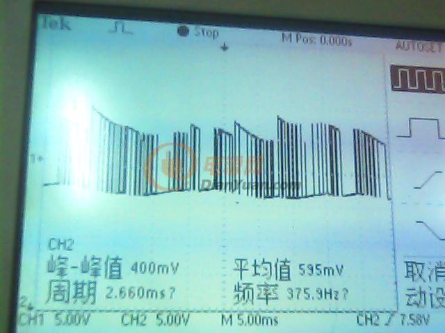

报告营长!在党的英明指导下,在营长的热心关怀下,今天终于用单片机逆变出工频的正弦波,至此,小弟的SPWM,暂时可以画上一个逗号,在此,跟营长大人分享一下,再次感谢您的谆谆教导!O(∩_∩)O~
图片敬上:(示波器衰减了,DC24V逆变AC,现在还没有升压,老师曰:有危险,就不要玩了,等日后毕业了,再继续,^_^)

报告营长!在党的英明指导下,在营长的热心关怀下,今天终于用单片机逆变出工频的正弦波,至此,小弟的SPWM,暂时可以画上一个逗号,在此,跟营长大人分享一下,再次感谢您的谆谆教导!O(∩_∩)O~图片敬上:(示波器衰减了,DC24V逆变AC,现在还没有升压,老师曰:有危险,就不要玩了,等日后毕业了,再继续,^_^) [图片]
是你自己能干,挺漂亮的正弦波,赞一个!
 其实,我也只是个学生
