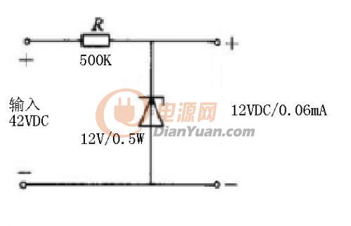

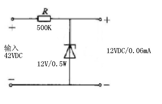

42VDC输入稳压12VDC输出 寻求最小成本方案
暂时考虑这样工作,不知道有没有什么问题,欢迎大家批评指教
电阻我用1206封装
全部回复(3)
只看楼主
dujingzhuan
2011-08-04 08:50
用个三极管和稳压管做个稳压电路跟好
麻吉
2012-08-28 15:51
有线性LDO做稳压输出,如果用恒流也可以用线性恒流方案.这两者都是很小体积的
pangjihao
LV.10
2012-08-28 16:49
@麻吉
虽然是老贴,还是回一个,就当是用电阻分压,电流设置到0.06*20=1.2mA就足够。42*1.2=50mW,用两个0603的贴片电阻,成本要低的多了!
