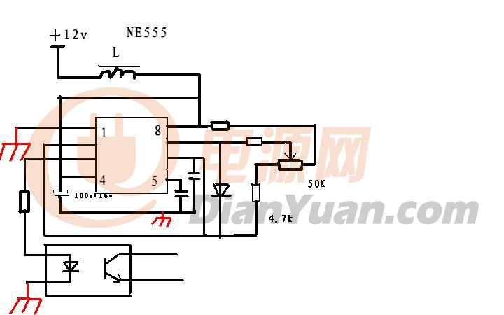

网上购买了一IGBT鱼机成品后级,买来后发现是没有IGBT驱动的,求请各位师傅提供个驱动线路,无比感谢!
IGBT线路图如下:

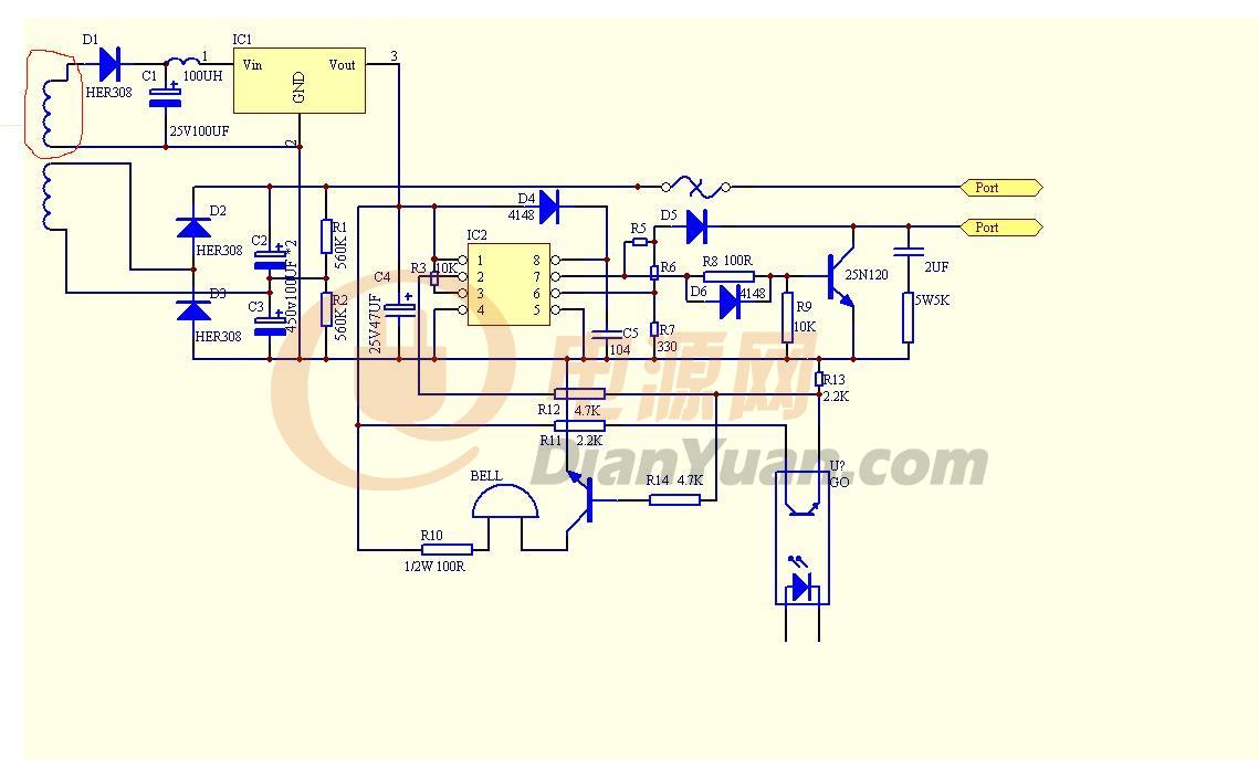

2011-06-27 16:11
@hu6658
[图片]
这个就是IGBT驱动啊!
hu6658
2011-06-27 21:46
@清风819
这个就是IGBT驱动啊!
可没有驱动信号
hanheshan
2011-06-28 09:01
请告知此八脚集成块型号
hu6658
2011-06-28 09:47
@hanheshan
请告知此八脚集成块型号
型号看不清,是贴片集成块,线路板上印有358的字样。
清风819
2011-06-28 16:46
@hanheshan
请告知此八脚集成块型号
IR2127

支持你
2011-06-28 17:03
@支持你
[图片]顶你[图片]学习下
但它好象需要有光偶的导通信号来驱动啊

2011-06-28 17:04
改一下电路,直接用NE555来驱动,但就没有保护电路了。
清风819
2011-06-28 17:37
@支持你
服了你了!555的输出接到光耦不就行了!
hu6658
2011-06-28 20:42
@清风819
555的输出接到光耦我用过,接100W灯泡正在但下水就保护。

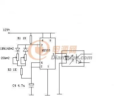

hu6658
2011-06-28 20:46
@hu6658
555的输出接到光耦我用过,接100W灯泡正在但下水就保护。[图片]
这个也用过
以上两个图都用过,点灯正常就是不能下水。
清风819
2011-06-28 22:46
@hu6658
这个也用过[图片] 以上两个图都用过,点灯正常就是不能下水。
你把330欧的电阻换成470欧的可调电阻,下水不就可以调到刚不保护就可以了!
hu6658
2011-06-29 08:57
@清风819
好的、我试试,谢谢清风师傅!

microdrst
04-27 11:22
8脚芯片一般是安森特的mc33153 ,提供驱动和保护(过流短路)的作用
