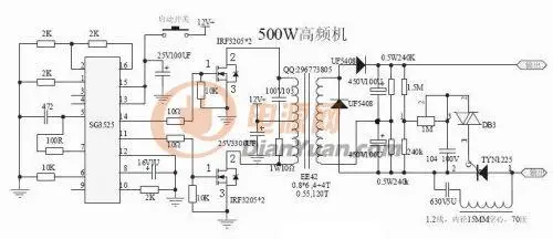

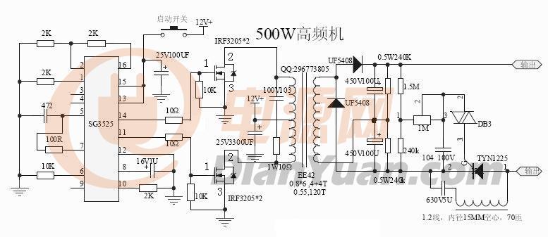

EE80 请教高手
     我有一EE80磁芯,想做一个逆变捕鱼,用3525推IRF3205.
请问最高能做到多少W?线圈参数该多少?最少要用几对3205?(我准备用10对去推)
请各位高手指教,先谢谢了!

@逆变专家
[图片]
电源电压多高才好说

@逆变专家
那么线圈参数要多少才合适?还有就是用多少对3205能正常推动?
你是推挽拓扑吗?
2011-05-10 21:56
太大了浪费
2011-05-10 21:58
你是推挽拓扑吗?
想照这个图加大了做。
2011-05-10 21:59

@逆变专家
我就是想做个大的捕鱼器,不知道能成功不?
先小后大
2011-05-10 22:03
@逆变专家
变压器用铜皮做

做逆变电源大功率好
2011-05-10 22:07
@逆变专家
就用铜线做不一样吗?到多不少买一点铜皮,不好买哟?
功率大用铜皮比较好

初,次级参数该如何改变呢?
2011-05-10 22:08
@逆变专家
初,次级参数该如何改变呢?
初级2+2
2011-05-10 22:08
@tvro
做逆变电源大功率好
初,次级参数该如何改变呢?
2011-05-10 22:09
@tvro
做逆变电源大功率好
2+2会不会太少了?
2011-05-10 22:11
@逆变专家
2+2会不会太少了?
功率大匝数就要少
2011-05-10 22:12
@tvro
功率大匝数就要少
哦,那么次级呢?还有场管数量?

@逆变专家
2+2会不会太少了?
整3KW应该不少了

@逆变专家
哦,那么次级呢?还有场管数量?
10对也差不多
