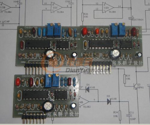

MINI型逆变器前级驱动板,用SG3525.
    一直想做一个小一点的前级驱动,苦于没有时间,最近终于挤了点时间,做出来了,长和宽各为26*48,用的0805贴片。其实还可以再做得小一点,但考虑到太小了,焊接也不方便,就做这样大了。
    电路是常规的,没有什么新技术,控制芯片用SG3525,加了用882和772的图腾,所以输出峰值电流为3A,可以推很多对190N08。上面有一个欠压保护电路,为了简单起见,没有做过压保护。8脚为5V基准电压输出,一般可以不接。7脚为高压反馈输入脚。
详细应用见下面的电路图。

请教老师30--40K能驱动几对190N08Q我也想克隆一个。
4-6对没有问题

你好,老寿先生,我的图和你差不多,为什么我一接负载,就不能稳压,(不接负载能调到170V ,接个小灯泡只有24V 了)跑一会儿升压管好像还发烫了。实在找不到原因,请赐教
2011-05-07 11:37
@406258182
 你好,老寿先生,我的图和你差不多,为什么我一接负载,就不能稳压,(不接负载能调到170V,接个小灯泡只有24V了)跑一会儿升压管好像还发烫了。实在找不到原因,请赐教
上个图和实物照片看看。

图是对的,如果调R44输出电压有变化,说明反馈部分没有问题,问题有可能是在功率管和驱动部分,如果驱动不足,功率管没有充分导通,工作在放大区,就会导致压降很大,且发热厉害。还有,功率管内阻大也有可能,不知你用的什么管?
还有,变压器的变比是多少?

空载时调节R44,电压能变化,功率管我用的是NCE8010  NCE80H11 data sheet

空载时调节R44,电压能变化,功率管我用的是NCE8010 [图片]NCE80H11datasheet
换了另外一种功率管,竟然好了   ~~~晕死,还是谢谢老寿先生
