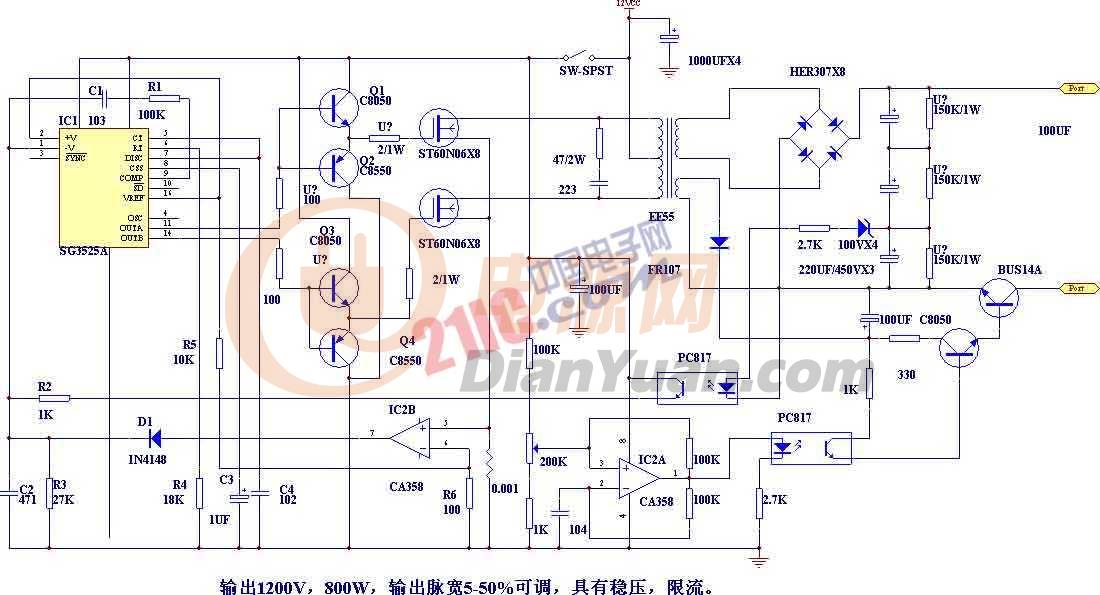

初学逆变,求高手指点,问题如图
不明白的:1)此电路是如何保护和调整通电脉宽的?
                   2)mos管的GS要不要加泄放电阻?灌流电阻(2/1W)去掉可以吗?
                   3)后级的8只HER307应该串联还是并联?怎么串和并?(实际中我串联了但没并电阻)可否用FR307代换?
小弟初学。还请专家指点
元件都装好了,但没敢上电试机。呵呵。心里怪痒的。急求指导。
先行谢过。

还有问题:4:灌流处的电压(对地)约多少伏?我用fr1010e是否需要调整该处电压?

MOS管栅极上串的电阻,请不要取掉,它有防振作用。栅极对地的电阻最好装上,对MOS管比较安全。如果你真的要输出这么高的电压,后极的二极管肯定是串联的,最好并均压电阻。

谢谢laoshou师傅赐教。
曾在网里看到个15年不坏的机器,是这个图吗?
1:均压电阻取多大值合适些?
2:串在栅极的电阻多大好些?功率呢?

按捺不住,今天下午通电试机了。
空载时输入的电流才100MA,输出的两线相距1MM左右能跳出火花来。可是测量电压不到300V。而且直接短路都没问题。变压器有响声。将次级短路约30秒,光藕上的电容爆了。求高人指点

更换全部换件后,机器还是不能正常工作。无高压输出。
变压器次级输出短路时,可以看到火花迸出。然后光藕上的电容爆
