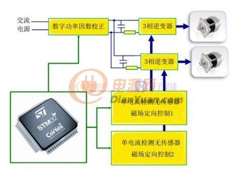

意法半导体目前的主要开发项目是控制电机直到静止状态的无传感器永磁电机控制和内置功率因数校正功能的双电机控制。最近,意法半导体成功演示了单电流检测方法,仅一个STM32微控制器就能执行两个单电流检测矢量控制功能,同时还用一个40 kHz的控制回路管理PFC级(详见图1)。

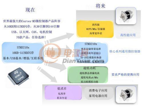

从功率开关分立器件,到复杂的系统芯片,意法半导体承诺以其独有的产品组合长期支持电机控制市场。STM32微控制器产品线将继续沿四个新方向部署,如图3所示,其中两个方向适用于电机控制。第一个产品线将面向低成本市场,开发低端的16位电机控制微控制器。另一个产品线以高性能为诉求,面向需要更高处理性能、更大存储容量和高带宽接口的应用。如此宽广的产品组合结合Cortex-M3内核,势必确立STM32架构适用于现在和未来电机驱动的多功能性。

1STM32F103HD可以同时处双电机控制和PF

3STM32:强固的增长基础
