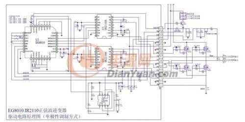

请教纯正弦波逆变器EGS001驱动板驱动桥?
  在网上买了一块纯正弦波逆变器EGS001驱动板,手里没有IRF840只有IRFPC60是否能用irfpc60代替需要修改那个地方!请高手指教!IRFPC60  247封装  600V 16A 0.40Ω  IRFPC60_www.ic37.com

不需要修改,直接用
把死区调大些也好

驱动电阻是不是在换小点啊!我怕驱动不足~!这种封装的IR2110输出电流能达多少?看见有人烧了板子我不敢轻易实验了!

死区调大一些比较安全

我用的IRF740,一次就成功了

对于新手,我想再次声明一下:如果是在我店买的板子调试时如果没有把握最好先联系我,因为好多新手一时性急,搭好线就想测试一下,结果就因为一点点小问题!25块的板子一加电就报废,呵呵,这是才后悔莫及,还有的朋友随意改变我们原理图上面的原件,就那那个AC输出电感和2.5uF的电容来说吧!那是LC滤波电路电感式根据你的设计功率来做的,假若你的这里有问题IR2110耐压虽然很高但是一旦产生干扰!而LC滤波由于没有起到作用,当然后果应该有人尝到了!呵呵,IR2110损坏原因如下,(1)H桥管子的对称性(2)前级滤波是否良好(3)一句话主要是高频峰值太高引起的,在这里就说不完了,呵呵我虽是做销售,爱好无线电,我用IRF740,一次成功,就是调整一下电压反馈那个可调电阻,对了不管是前级反馈还是后级的反馈,可调电阻一定要高精密多圈的,要不然你调试时也会产生干扰,这些只是基础,连这些都不懂的话就有点难了,那只有建议你买我们的成品去参照了,由于设计关系一直没有设计,现在PCB文件就快设计好了我们的客户请旺旺联系我发送给你们,谢谢大家

发烧电子DIY    你觉得你的产品一点都没有问题,但是我用24V做工频逆变没有问题,只是把死区时间调到了500NS,而且你说的那些基本知识我都做了的,我在上H桥前都是先串联一个灯泡,等到一切都正常了才会去掉灯泡,做24V的时候真的是一次就成功了,而且波形也是很好,这点倒是真的。但是我在做220V的时候问题就来了,315VDC串联一个灯泡加在H桥上,就出现了直通现象我以为是740有问题,就又换了4个,但是全部都是新的,而且在做220V的时候我都把死去调到最大值了,就怕直通,输出波形是上半波正常,下半波严重消顶基本上像梯行波一样,再过了几秒2110就报废了。你如果觉得我是无理取闹就算了,没什么,不就是25吗,但是你不要一听到有人说你的产品有问题就说人家都是超级SB呀,就算你的技术好,你怎么就不能谦虚吗?我今天去买了几块直插2110,少两个脚你的贴片是2110S,我没有买,我也不打算问你了,我自己把它做好。

我的也是低压下一切正常。一上高压就烧管。我可是烧了10个IRFP450了。建议出个DC-AC功率板样板。虽然我买管很便宜。烧管都烧怕了。
