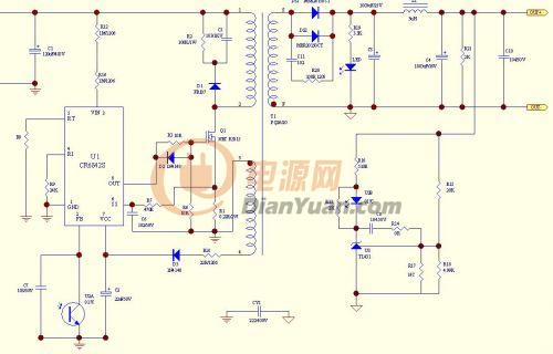

用CR6842  PQ2620做了一款12V/5A的电源,变压器温度高到120度了,
环境温度35度,AC240V时测试,效率80%
100V效率80%不到
其他元件的温度也有100度多了,请问 大家有没有什么好的改善方法??????   电源怎样提高效率,降低温升问题???
还有其他的什么好方案吗??????尺寸95mm*45mm以内??
变压器:
Np Φ0.42*2*36 TS
Ns  Φ0.50*4*6TS
NfΦ0.40*1*8TS
电感量:450uH
三明治绕法

什么部件温度升这么高呢??
2010-11-10 12:32
是啊
hk2007
2010-11-10 12:36
mos 、DIODE规格是否选的不合适?对效率影响比较大。
是哪的温度比较高,说清楚了,才能对症下药……

需要完整的线路图变压器图才能分析
yccxy
2010-11-10 21:27
12V/5A点的最高温度,也没有那个零件超过100度啊!
我PCB也才100*40mm,高度才22呢!
把变压器、原理图的参数传上来,大家探讨一下

肖特基选的太大了吧你的VF值高,会影响你的效率
2010-11-11 11:24
是Non-PFC的电路吗,输出功率多少?输入电压范围多少?
Non-PFC效率很难做到80plus吧

提出几点:1.用PQ2620做12V5A,要求磁芯材质至少PC44以上。
                   2.变压器参数设计有问题,重新设计变压器
                   3.后级整流用20100足可,20150会影响到效率的降低。

MOS和肖特基温度不高?就光变压器温度高啊?我做12V/5A的Np 0.3*2   30T
                                                                       NS 0.3*3  4T  感量500uH
2个MBR20100

12V/5A呢,要做高效率的话,次级还是要考虑用同步整流才行。

5A,用肖特基就好!同步整流,这个电流下成本有些高。

楼主,你始终没有提及你的环境温度?
这个温度,你是在多少的环境温度下测试的?
还有你测试时的输入电压是多少?220吗?还是90?

这个也不知道楼主输出肖特基的反压是多少?变压器设计合理,用20100足够了。
150的管子比100的VF大了不少。

环境温度35度,AC240V时测试,
100V效率80%不到

100V效率80%不到比较正常;AC240V时测试效率才80,有点偏低。
肖特基的反压有测试过吗?如果高出90V左右,建议改动变压器,然后使用20100的肖特基,150V的肖特基的VF大了很多。
次级吸收用100欧姆的电阻,个人感觉有些大,直接砍一半下来测试。
你变压器各个绕组的分布,能不能传个图上来,说说也好。感觉变压器有问题;次级是单绕的,还是2层并绕的?
VCC现在有多大?VCC上22欧姆的电阻,如果能改动变压器时把辅助绕组优化下,这个电阻可以取的很小。这也是一部分损耗。
有没有测试MOS的温度?如果MOS温度异常,说明MOS的损耗也大。

给两个建议。1、若用PO2620变压器,把Ns设计在4Ts左右,线径曾大(你现在电流密度大于6A/MM~2了)。最好用RM10的变压器(体积小点,更容易绕线)。
2、可通过调整变压器使肖特基管用2060.效率将大大提高。
liuhueiwww
30
2010-11-12 17:24
更改合适115.230平均效率做到87%也未尝不可~
