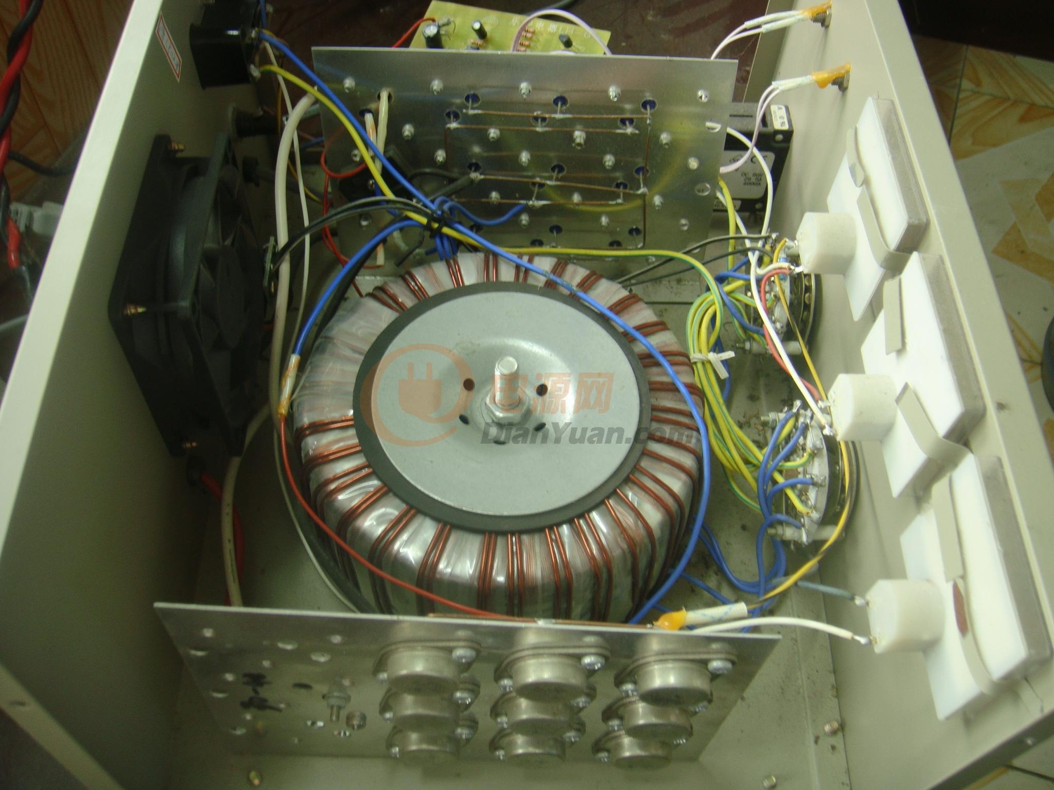

这个充电器效果坏不坏电池????
我家有个闲置的充电器,想用它冲我的免维护电池,不知效果怎么样?

好,不过要调到最小的来冲,这个应该还可以逆变吧

我有一个,不过是方变的,用来冲电蛮好的

讲解讲解!!
2010-10-11 23:31
@莫颜888
可以逆变,500W的!充电电路不知对电池有没有保护!!
莫颜888
2010-10-11 23:37
@凤凰的咒语
保护到是没有,但是冲电电压一般都是经过厂家计算好的,调到最小可以长期挂在上面冲,要快的话就用大电流冲,不过对电瓶不好。
2010-10-12 00:05
@莫颜888
谢谢帮顶!!谢谢,我一般也是调最冲的,就是一搞半夜爬起来拉线,怕把电池冲坏了!!这下总算不用了!!

可能是500w自激式充电、逆变、稳压三合一机器。充电电流最小值应该在4A左右~~带逆变功能的情况下,应该是向右旋转逆变电压加大/而充电电流减小~~其实际功率应该不足500w(随口胡诌)
莫颜888
2010-10-12 07:58
@龙王恨
这个是他激的,没有稳压,两个开关,一个调逆变电压一个调冲电电流的。冲电电流最小时我量过2A左右。

ouangang
2010-10-12 12:26
@liu13036222196
[图片]
这种逆变输出的是什么波形的?

这种逆变稳压充电一体的机子,充电其实就是简单的整流后直充,没有保护.容易坏电池.
zhhufe
2010-10-17 15:41
@dianyuanwang1986
还是用类似电动车上的电子充电器好。
