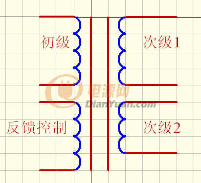

求助:有关反激变压器初次级之间的相互影响
最近在做一个反激的电源,对反激变压器工作原理不是很 清楚,尤其是多个输出线圈之间的相互影响。

还想再请教一下:假如电路已经确定了,现在我改变了次级1的负载,输出电压近似不变,电流肯定会改变了,那么其余各组线圈的电压、电流会怎么变呢?其余负载不变!

谢谢您的详细解释!还想再请教一下:假如电路已经确定了,现在我改变了次级1的负载,输出电压近似不变,电流肯定会改变了,那么其余各组线圈的电压、电流会怎么变呢?其余负载不变!
这是开关电源的共性问题,对1组的电压进行采样、调节,尽管负载改变,但电压不变,其它二组因为负载没变,电压会有所改变。
首先感谢您的指导!
您说:其它二组因为负载没变,电压会有所改变。
能不能给简单的说明一下为什么会变?这也一直是我弄不明白的!

因为占空比变化了

对正激励变换器的解释是这样的,占空比改变,负载不变的话输出电压要变的。对反激励变换器,磁场储能发生变化,磁势、感生电动势都发生变化,感生电流发生变化,而此时负载不变,电流在负载 上的压就发生变化了。

磁场储能发生变化,是不是由于占空比发生了变化呢?谢谢

是正脉宽发生了变化,储能就改变了。最大正脉宽不能导至磁饱和,一般还应当留有相当的裕量,以对付温度变化时的影响。最好是工作在磁化曲线的线性部分。一般省材料的做法几乎都是满额使用,在民品中很普遍。作为可靠性设计则是要放出几倍的富裕量,工业品、军品是这样做的。如此开关电源的各项指标、性能就上去了,变压器本身温升也大幅度降低。

负载的变化怎么影响正脉宽呢?

负载变化导致输出电压变化,反馈系统自动调节激励脉宽使输出电压稳定。

我的次级1、次级2是输出,没有反馈,我用反馈那条进行控制,不能明白反馈系统自动调节激励脉宽使输出电压1、2稳定。请您赐教!谢谢!(我只用了一路反馈,其他路怎么控制呢?我想这就是我不懂的根源。)

我尽量只用一组,要另一组电源的话电流不大可再加三端稳压器,负载变化大的话根据实际要求对各组同时取样,根据轻重要求用“或”的办法决定当时选择哪一路作为取样信号使用。

各路都是固定负载,电源电压变化,只要取样一路,各路输出都是稳定的。最麻烦的是各路负载都是从满载到开路的变化而要求输出稳定,并且要求各路的输出稳定度达指标,这是很不容易做的。

我就要做那最麻烦的那种!现在负载调整率就是一个很麻烦问题!负载变化时电压变化大约0.4左右,做的是5V两路。现在的调整率还远远不能预定要求!

在电压反馈电路中插入高增益的集成放大器,可以大大改善电压稳定度,但要注意响应速度与稳定性的矛盾。
