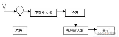

  1、频谱分析仪原理
  频谱分析仪是一台在一定频率范围内扫描接收接收机,它原理图如图1所示。

 频谱分析仪采用频率扫描超外差工作方式。混频器将天线上接收到信号与本振产生信号混频,当混频频率等于中频时,这个信号可以通过中频放大器,被放大后,进行峰值检波。检波后信号被视频放大器进行放大,然后显示出来。由于本振电路振荡频率随着时间变化,因此频谱分析仪在不同时间接收频率是不同。当本振振荡器频率随着时间进行扫描时,屏幕上就显示出了被测信号在不同频率上幅度,将不同频率上信号幅度记录下来,就得到了被测信号频谱。
  根据这个频谱,就能够知道被测设备是否有超过标准规定干扰发射,或产生干扰信号频率是多少。
