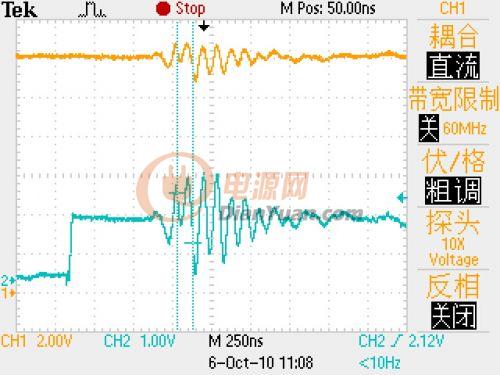

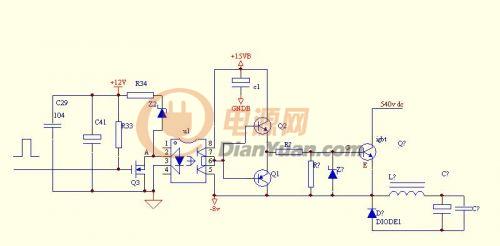

图一,相关原理图
图二:2通道为原理图A点波形

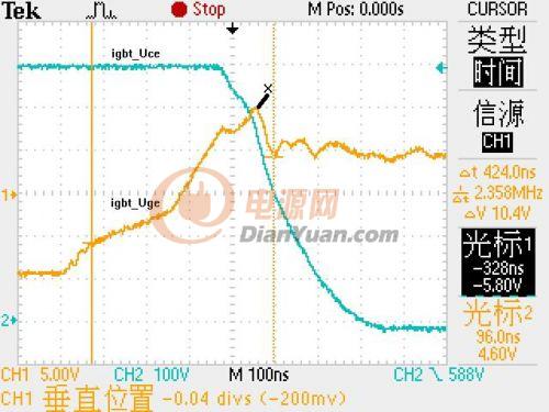

图三:IGBT驱动波形
1、想知道图二中的波形为什么会出现振荡?
2、图三中,驱动波形到了X点后为什么会下降?

奇怪的是我用示波器两触点同时测试光耦初级的接地点,图二中的振荡仍然有?怎么释这一现象?

 不知道电路图中右下角的电感和电容、二极管有什么用的,输出怎么接呢?
1问中的振荡会不会和IGBT导通有关啊,导通时干扰了光耦等

在一次地和二次地之间加入一个Y电容

1、右下角的LC为斩波输出滤波电感及电容,二极管为续流二极管。
2、振荡波形是由于IGBT开通引起的,我想问的是经过光耦隔离,为什么会干扰到光耦初级?那要隔离有什么用?

在一次地和二次地之间加入一个Y电容
你是说光耦的一次与二次之间?行吗?
