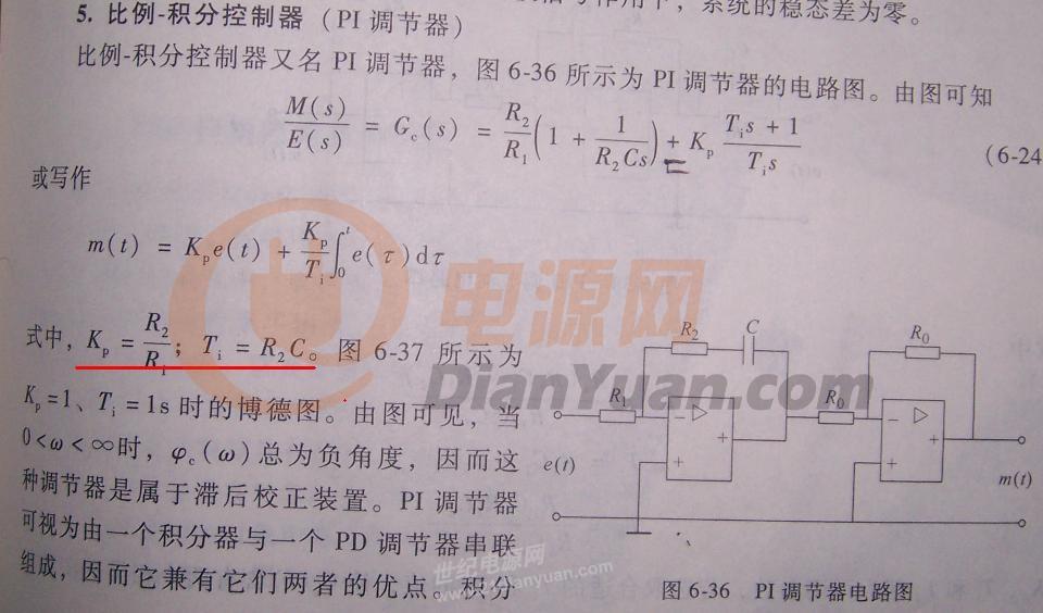

[图片]
书:增益越低,稳定性越好,这句话可理解成:增益越低,滞后的相位越少
我:保持时间常数不变,仅降低增益,发现BODE图的相位滞后越多
我和书观点矛盾了,问题在哪里?

MYLAPLACE
2010-09-25 14:07
@bode
你把书上的这个结论:增益越低,稳定性越好,再截个图传上来~我想看看哪本书会有如此绝对的结论~
bode兄,我将书上的话 单独截出来了。书上原话说的就是:增益越小, 时常越大,系统稳定性就越好。
说明:Ti:时间常数
            Kp:系统增益

[图片]bode兄,我将书上的话单独截出来了。书上原话说的就是:增益越小,时常越大,系统稳定性就越好。说明:Ti:时间常数           Kp:系统增益
首先,开环增益越低,系统稳定性越好,这句话是有应用前提的,它是针对一个系统的总增益曲线而言的。但我们有时候讨论的时候,是省略了这个前提,很容易造成误解~
对于一个稳定的系统,增益曲线要以-20/dec衰减穿越截止频率,相应的相频曲线,也要以-45度/dec衰减,趋向-180度线。这是一个典型稳定系统的bode图特征。
如果一个系统增益曲线以-20/dec衰减穿越截止频率,而相频曲线是45度/dec递增,那么这个系统的校正环路肯定是不合适的,这样使得高频特性很差。
PI调节器只是作为一个完整系统的一部分,即控制环节,它的这个特点,并不足以否定  开环增益越低,系统稳定性越好 这个观点。
另外,开环增益越低,系统稳定性越好 这个观点,也并不是绝对的。
书上常说的话,应该是这样的:过大的开环增益,可能会使系统振荡,但并不意味着 开环增益越小越稳定。
如果用比例积分环节作为一个控制器,去调控一个控制对象的话,
比例K越大,系统稳定性越差;
积分时间常数越小,积分控制作用越强,但系统稳定性越差~

就拿纯积分环节来说
G=K/S;
无论K怎么变化,相位裕度都是90度,不发生变化~

@bode
就拿纯积分环节来说G=K/S;无论K怎么变化,相位裕度都是90度,不发生变化~
哈哈,这个例子好,它说明了:
1。增大增益,相位裕度减少,系统稳定性变差
2。减小增益,相位裕度增大,系统稳定性变好
这两句话,如果绝对地来理解都是错的。
上面两句话的正确性,要看具体的情况,是这样的吧。
bode
2010-09-26 22:34
@MYLAPLACE
哈哈,这个例子好,它说明了:1。增大增益,相位裕度减少,系统稳定性变差2。减小增益,相位裕度增大,系统稳定性变好这两句话,如果绝对地来理解都是错的。上面两句话的正确性,要看具体的情况,是这样的吧。
我在第7贴,已经答复过了~
开环增益的提高或者降低的影响,都是针对系统级里说的,对于单个的环节,比如控制环节、被控对象来说,是不适用的~
当然,对于最小相位系统来说,开环增益越低,系统越稳定,这句话在大多数情况是成立的~
