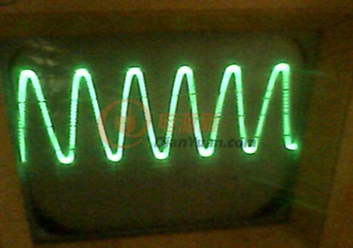

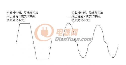

实测时空载波形像矩形波,改变调制度影响不大,轻微(20W)带载后波形变化很大,存在严重失真。测试主电压为24vdc,MOS管驱动TLP250,外接3路隔离驱动电源,电压均为12V

实测时空载波形像矩形波,改变调制度影响不大,轻微(20W)带载后波形变化很大,存在严重失真。测试主电压为24vdc,MOS管驱动TLP250,外接3路隔离驱动电源,电压均为12V[图片] [图片]
采用等效面积法,单片机采用查表法,测试计算表格如下:

ydcman
2010-09-19 15:17
@771749862
个人感觉是程序没写好
  对的,是在空载时调制度高了些,原先程序里有错误,每次更改的调制度值并没有被更新。后来改为30%时空载波形接近正弦波,带载吗,不谈了,毕竟闭环还没有加上去.手机拍摄角度的问题有些变形,实际不倾斜的只是有点消顶
2010-09-19 17:07
@ydcman
[图片] [图片] 对的,是在空载时调制度高了些,原先程序里有错误,每次更改的调制度值并没有被更新。后来改为30%时空载波形接近正弦波,带载吗,不谈了,毕竟闭环还没有加上去.手机拍摄角度的问题有些变形,实际不倾斜的只是有点消顶
肯定是正弦表不对,不反馈的话,8位机查表也可以做到THD<1%
