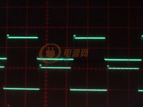

用KA3525的前级驱动,没有接MOS管
的时候测得11和14脚的波形如图:请高手判断正常吗?上面的小尖峰是怎么来的,是否你们的都是这样?如果不正常请问问题出在什么地方?
请不吝赐教!!

波形正常,这是因为要过充行成的尖峰

你有可能购买了山寨版的3525

在13脚串100欧电阻

我的也是这样,没有管他,jj正常使用中。可帮朋友装了个驱动,测波形却木有这个尖峰(一样的电路)。
