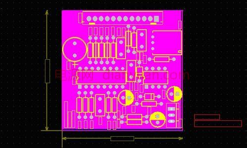

这是我的PCB负片的效果:

@把酒问情
[图片]
支持下!
