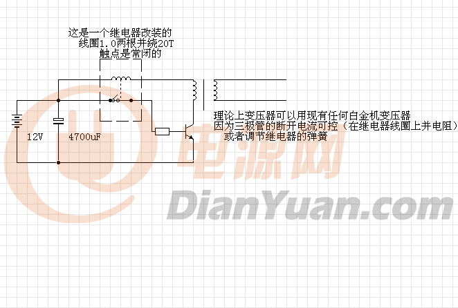

上个同类的图纸,参考参考吧
声明:纯属转载!不是我设计的!

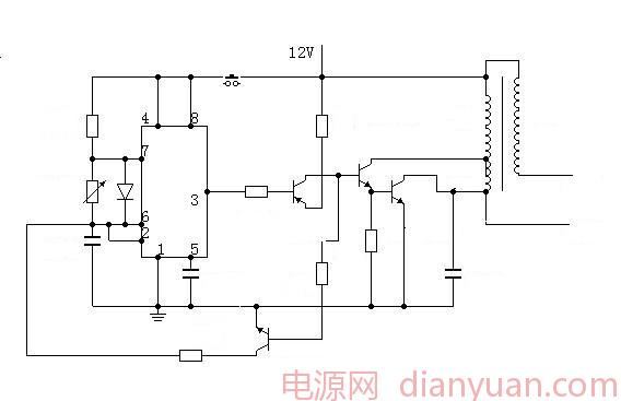

yarnn
2010-08-08 09:00
555电路,其它参数你自己可以定了

2011-07-22 13:16
 试试这个图,三极管用至少要耐压200V,20A四个并联,电阻47欧5W
变压器初次比1:8     或1:10
