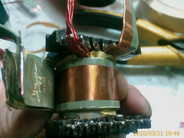

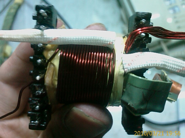

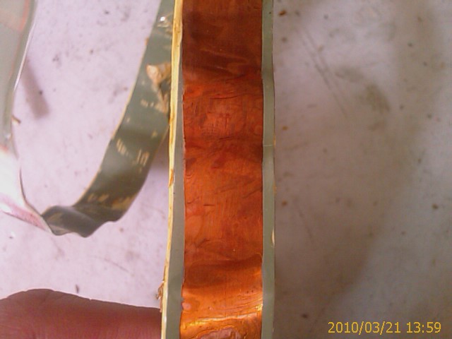

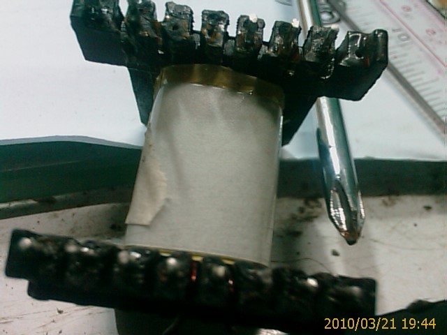

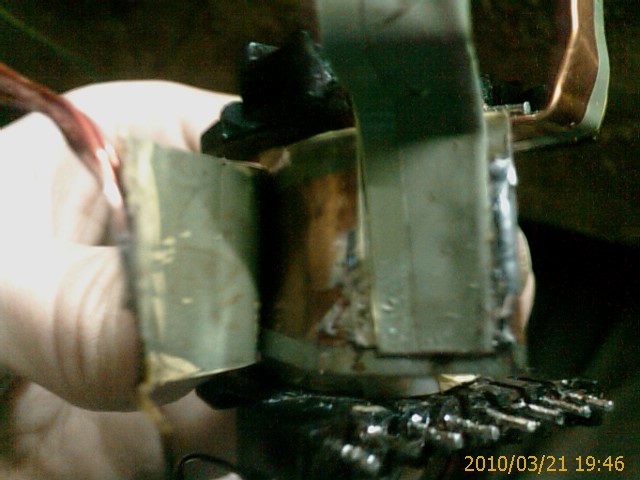

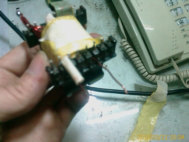

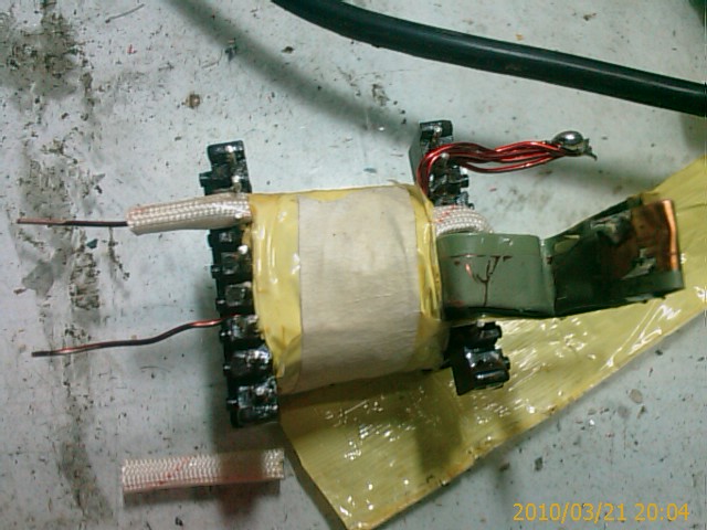

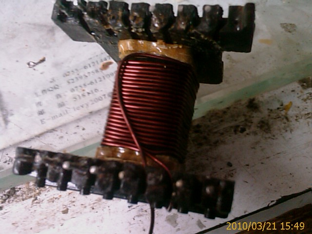

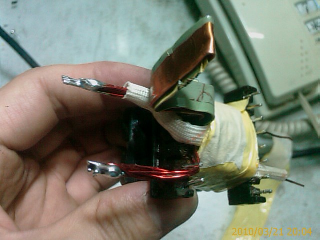

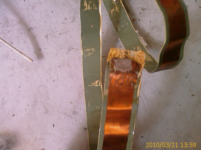

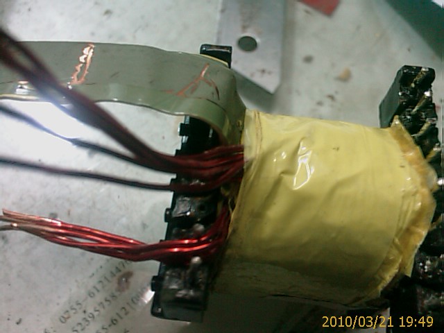

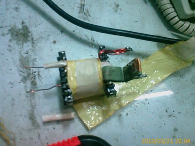

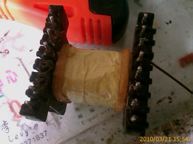

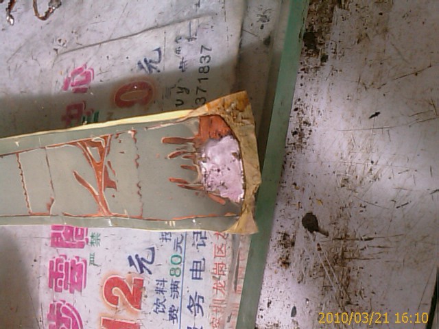

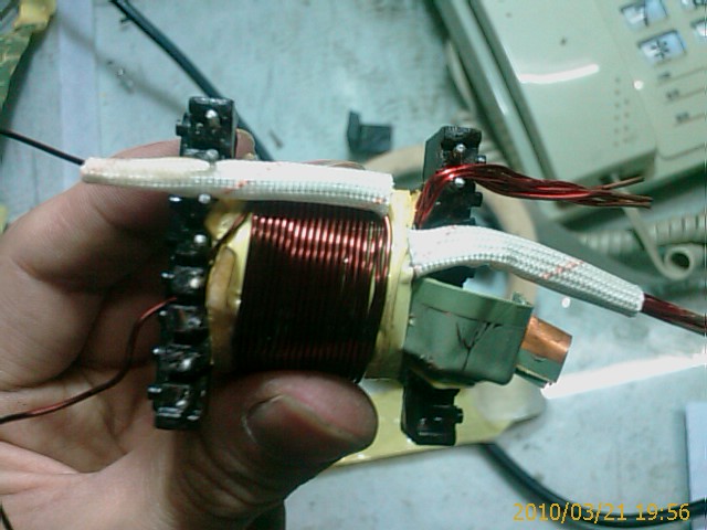

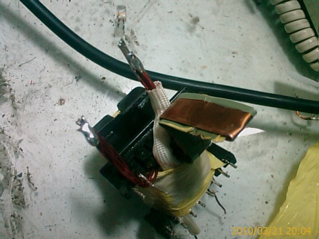

我用的是二夹一的方法,先次级绕28圈。初级用的是宽2CM的铜皮3+3T 在绕20圈次级。次级用的是1平方毫米的铜线,公过两天买回3525来试下,第一次不知怎么了。上图给大家看看

工艺不错

我也是第一次的,不只能到多少W的功率。想用3525 3205驱动来做,大家有没有好点的介绍

我觉得次级48T少了电压底.
yyjzx
2010-09-11 10:38
次级用的漆包线太粗了,既不好绕有费铜。

这样也叫工艺不错???
