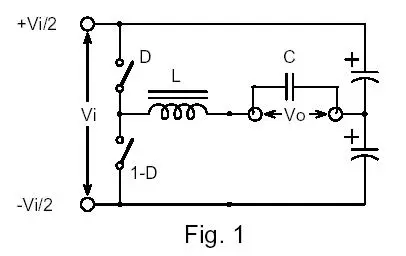

500) {this.resized=true; this.width=500; this.alt='这是一张缩略图,点击可放大。\n按住CTRL,滚动鼠标滚轮可自由缩放';this.style.cursor='hand'}" onclick="if(!this.resized) {return true;} else {window.open('http://u.dianyuan.com/bbs/u/0/1059536824.jpg');}" onmousewheel="return imgzoom(this);">
对于图1所示的半桥逆变电路,由于其输出为正弦波,按照电路原理,其在输出过零点时,SPWM波的占空比最高(0.5,不计死区时间),此时电感上的dB最高,ripple电流也最大,为:
Ippmax=Vi/(4fL) (1)
f为SPWM波频率,L为滤波电感量
相应的B值为:
Bpkmax=10e8*Vi/(8fAN) (2)
A为磁芯截面,N为匝数,单位为厘米克秒制,磁密单位为Gauss.将(1)式代入(2),可得
Bpkmax=10e8IppL/(2AN) (3)

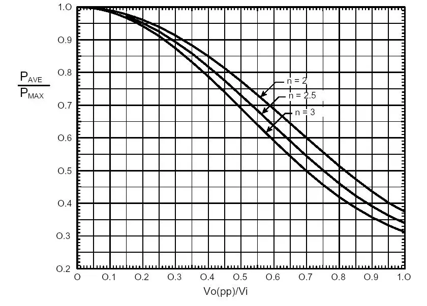

上图可以帮助我们理想磁芯内的磁密变化,却并不利于直接计算损耗.下图给出了在不同输出电压峰值的情况下,平均损耗与最大损耗在不同材料下的比值.当然,损耗最大发生在输出为零的情况.
500) {this.resized=true; this.width=500; this.alt='这是一张缩略图,点击可放大。\n按住CTRL,滚动鼠标滚轮可自由缩放';this.style.cursor='hand'}" onclick="if(!this.resized) {return true;} else {window.open('http://u.dianyuan.com/bbs/u/0/1059538137.jpg');}" onmousewheel="return imgzoom(this);">
在实际设计时,只需知道输出电压峰值及Bus电压大小.按式(2)或(3)再经由Steinmetz公式Pmax=k*Bpkmax**n*f**m就可知Pmax,从而可知Pave,也就是您所设计电感的铁损.
