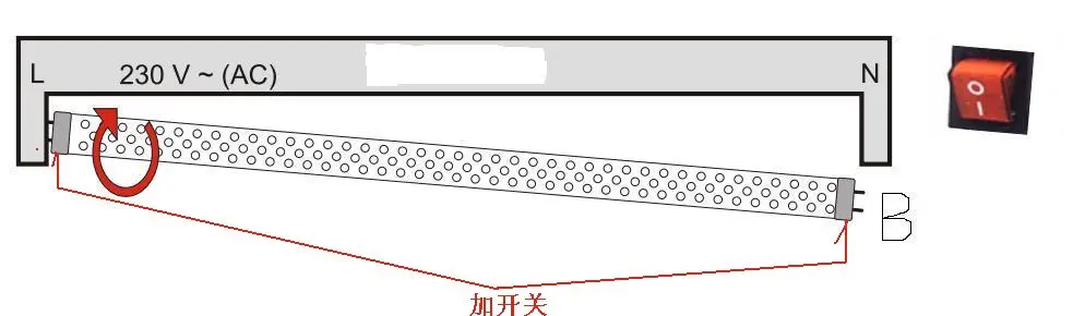

LED驱动电源电压
    前天客户提出一个问题,就是LED灯管一端接入火线,另一端悬空。测试另一端交流电压有100VAC左右,
客户说会电到人,不安全!问可不可以降到36V,以前没碰到这个问题,感觉电源在一端输入电压后,后面整
个电源相当于一高电阻值导线,导线形成回路后另外一端肯定有电,这样跟客户解释了,客户也理解,但他就是
想要降到36V,请教各位大侠,可不可以实现?

2010-03-02 08:54
 楼上兄弟你好:客户是不是问的如图一样,问B端带电不带电,
songlsx
2010-03-02 09:26
@小巩
 楼上兄弟你好:客户是不是问的如图一样,问B端带电不带电, [图片]
肯定是带电的,要想不带电,可以装上一个保护电路在里面。
2010-03-02 10:11
@songlsx
并联一个电容和一个电阻,是电压降低到你要满足的要求。

不是这样去解决的,我早就解决了此问题,客户当时也是说一端通电,另一端不能有可能造成电击危险的可能,我贴的图就是客户发过来的。
teleda
2010-03-03 08:19
@小巩
隔离电源的输入端加接四个耐压超过600V的整流桥,接成四个点任意输入的方式即可解决问题!

teleda
2010-03-04 08:19
@jingfeng
非隔离电源可不可以做到?
隔离和非隔离都可做到,且一端通电时另一端为零电压!
