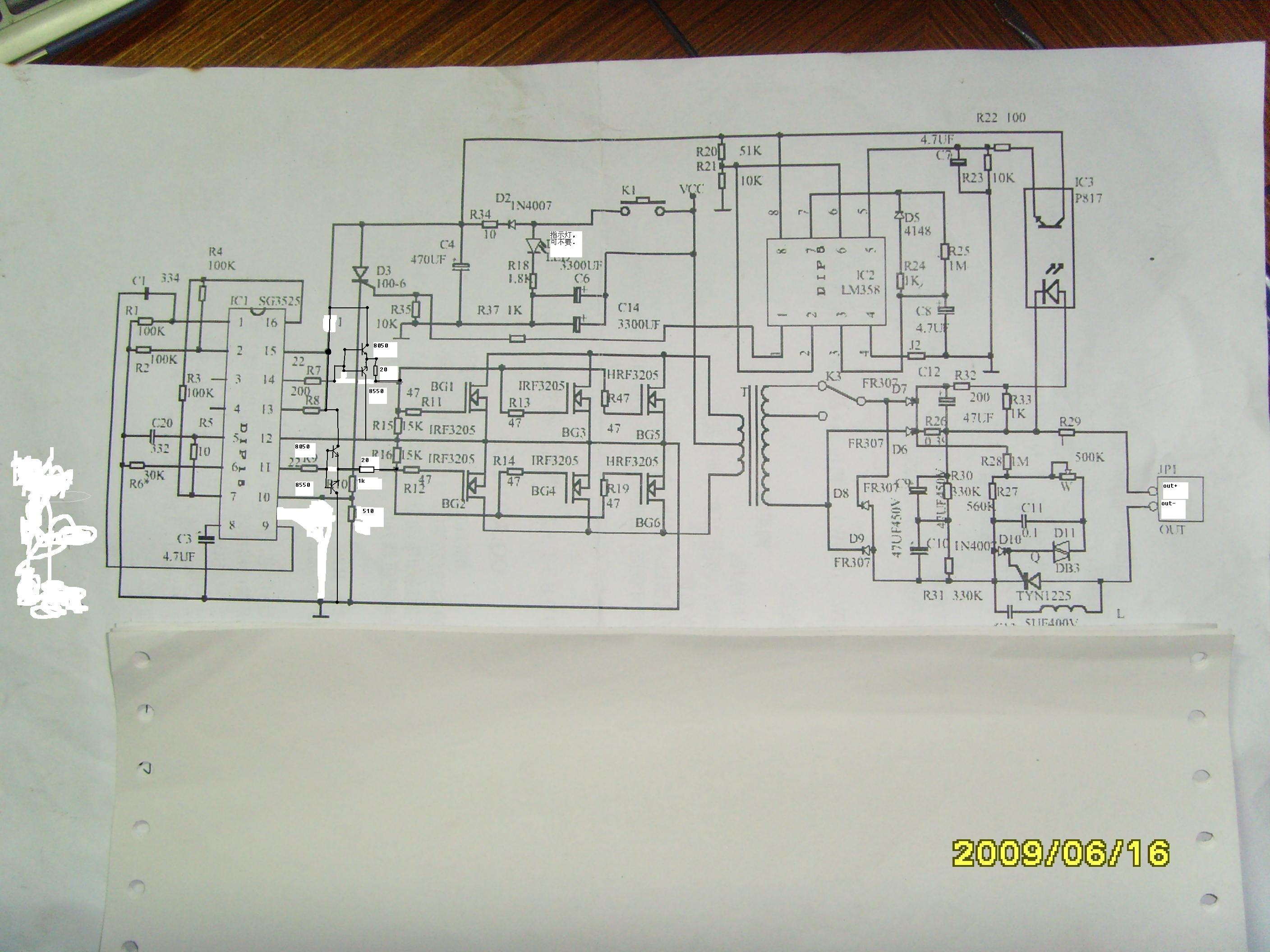

今日在淘宝拍得EE55磁芯一对,另其它杂件些许。想做个600W以上的JJ,苦无详细图纸及缺少图腾对管比较经验。特在此开帖请教众位大大高手,还望不吝赐教!也请有图的师傅上个图,偶在此叩谢~~
方案:
驱动3525+8050/8550图腾
功率管75NF75/6对
储能450V100UF*2
后级单硅
变压器初级25mm*0.4mm*2T铜皮/次级0.8mm*2*52T
不知此方案可行否?
谢谢~~~

楼主,我也是菜鸟,个人认为600W不要图腾推3对75N75就可以了. 可参考这个图,频率根据自己情况调整.

楼主,我也是菜鸟,个人认为600W不要图腾推3对75N75就可以了.[图片] 可参考这个图,频率根据自己情况调整.
谢谢师傅~

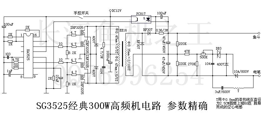

师傅不敢当,再发个图,图腾是自己加的,图是网上找的. 如果推6对管图腾可改TIP122(NPN)/TIP127(PNP).
2010-01-20 21:03
@pengqizhen
师傅不敢当,再发个图,图腾是自己加的,图是网上找的.[图片] 如果推6对管图腾可改TIP122(NPN)/TIP127(PNP).
师傅啊,你那图腾柱的2个三极管有一个画错了。
还有上图的管子是做什么用的啊?

[图片] 师傅啊,你那图腾柱的2个三极管有一个画错了。还有上图的管子是做什么用的啊?
是双二极高速整流管,一般耐压不高。
8550的箭头是画反了,谢谢题醒.上图是硝特基管吧.

是双二极高速整流管,一般耐压不高。
这个可以做整流管吗?我没见过这玩意,从图上看感觉象是个半桥哦!
pengqizhen
2010-01-20 21:18
@最爱电鱼机
鱼机不行,一般几十伏的耐压.耐压很低的.
