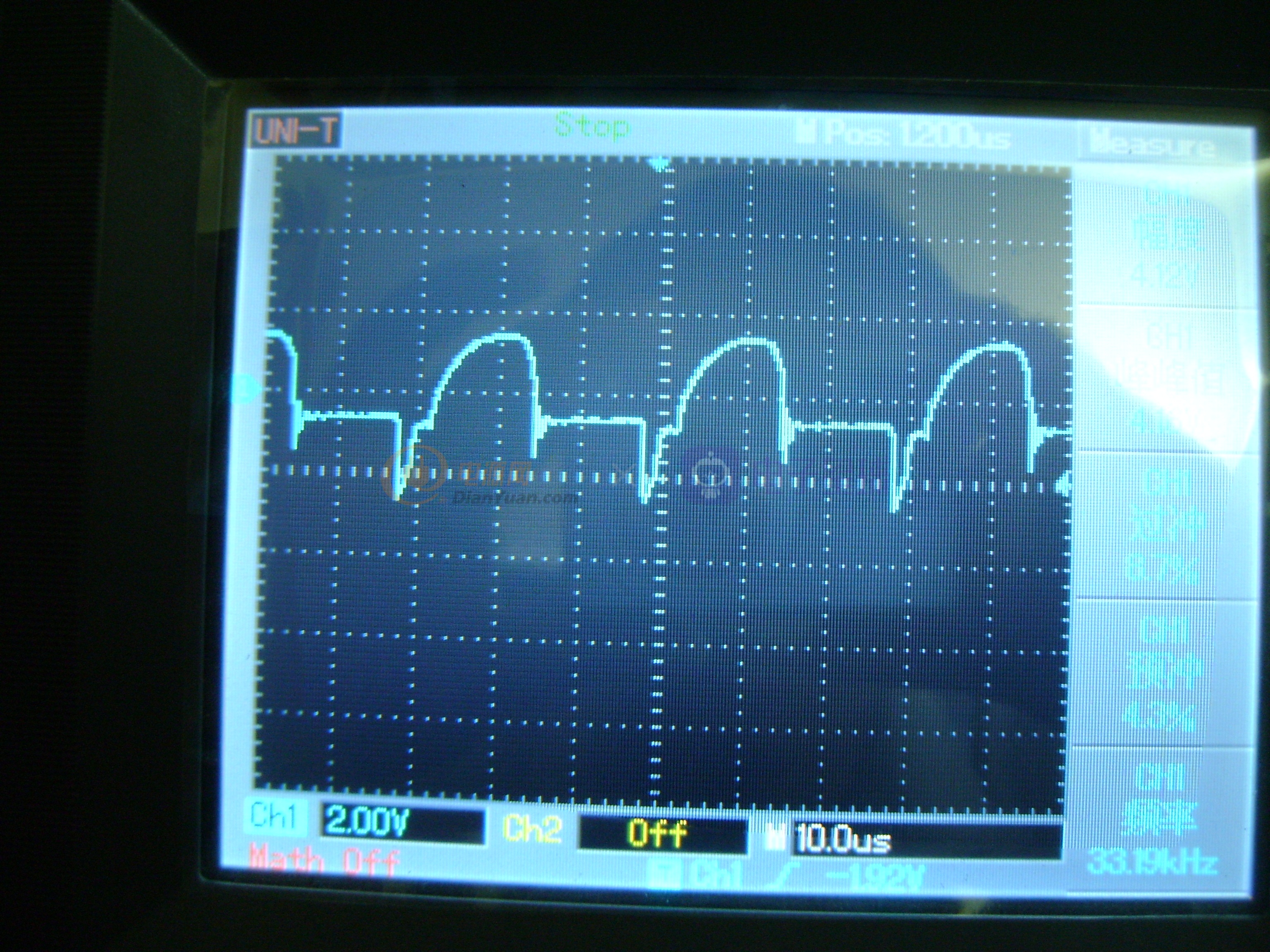

集电极电流波形
各位使用示波器的大虾来看下这3个IC波形哪个比较好?500) {this.resized=true; this.width=500; this.alt='这是一张缩略图,点击可放大。\n按住CTRL,滚动鼠标滚轮可自由缩放';this.style.cursor='hand'}" onclick="if(!this.resized) {return true;} else {window.open('http://u.dianyuan.com/bbs/u/81/2692081252370510.jpg?x-oss-process=image/watermark,g_center,image_YXJ0aWNsZS9wdWJsaWMvd2F0ZXJtYXJrLnBuZz94LW9zcy1wcm9jZXNzPWltYWdlL3Jlc2l6ZSxQXzQwCg,t_20');}" onmousewheel="return imgzoom(this);">

第三个好

第四个在250V工作24小时温升11度.第三个在250V工作24小时温升16度.
这几个波形在下降沿怎么都振荡了.

这几个波形在下降沿怎么都振荡了.
电流探头是自制的,波形不是很标准.

第四个波形如果再陡峭一点,退出干脆点会更好
多谢陈工指点,请问怎样调整才能把波形再陡峭一点呢?谢谢!

此图是下管的集电极电流波形,但测试得或波形不是很好,首先集电极电流波形有个负跳变,再近似于正弦波增加,由于基极负电流的原因,三极管退出饱和,使集电极电流波形急剧减小到0,我想透彻了解以上几句话,就知道什么波形好坏,和怎么样去调整!

半桥逆变电路,发射极电流波形很重要(基极波形和集电极波形相加就是发射极电流波形)搞清这三个电流波形,看图自己去琢磨!

首先感谢楼上这位大侠的指点,但是我这个波形是上管的IC波形.
从波形中很清楚能证明你老化结果.因为3,4图振幅相差很明显.
