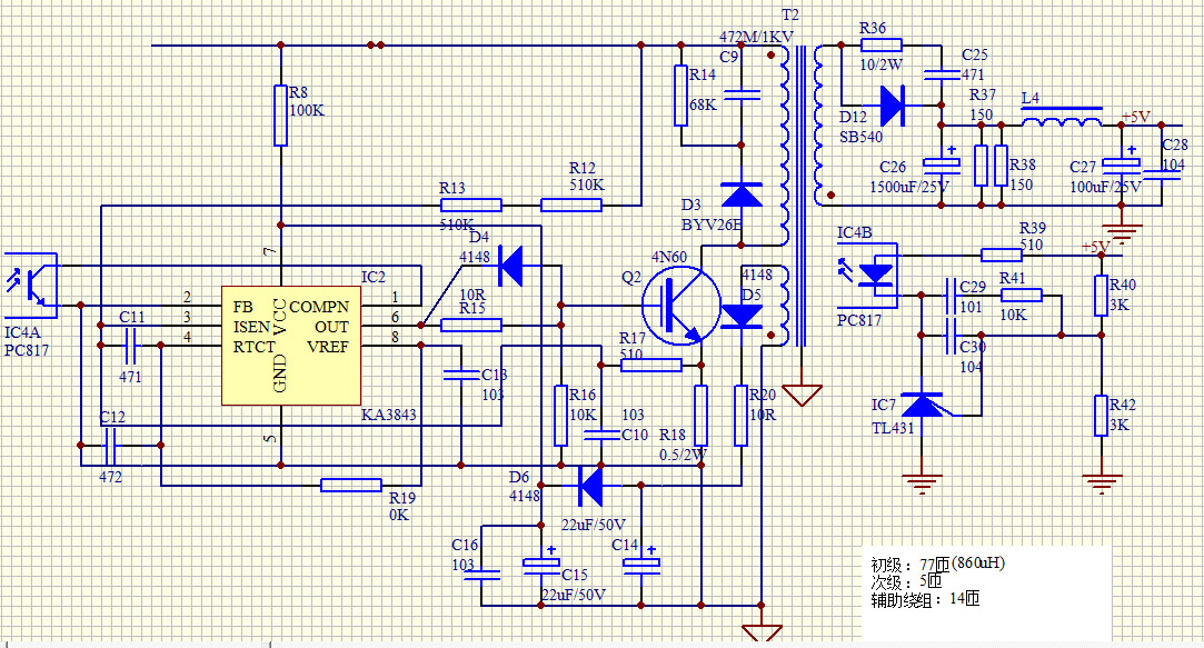

UC3843做的5V电源,开机就炸管子和UC3843,
我是新手,大大家帮我看看这个电路,开机就炸UC3843,而且管子也击穿了,麻烦大家帮帮忙,在线等!

zhang168
2009-08-17 16:19
@大赢家
没有高手了
你是输入多少伏开机炸机,你量一下你的VDS电压是多少伏.是不是VDS电压太高了开机瞬间将MOS 击穿.
zhang168
2009-08-17 16:21
@zhang168
你是输入多少伏开机炸机,你量一下你的VDS电压是多少伏.是不是VDS电压太高了开机瞬间将MOS击穿.
你的变压器 有浸油吗?还有就是看你的环路参数有没有调好.
2009-08-17 16:41
@zhang168
你的变压器有浸油吗?还有就是看你的环路参数有没有调好.
你应该用DC电源来检查一下你的驱动是不是正常的,还有变压器有没有开气隙.跟浸不浸油应该没关系的吧.
加一点假负载,看看会不会好
绵阳人
2009-08-17 19:38
@绵阳人
加一点假负载,看看会不会好
还有你的电路图我怎么看不懂呢
二脚怎么接到地呢?频率电阻怎么是零欧呢?

sunboy1396称号:助理工程师你问VDS怎么测呀
不是吧!VDS电压,示波器的正接MOS管的中间脚,负极接地,打到200M档位

不明白启动电阻怎么是接在Isense上边,是否有误?

高压补偿
2010-07-26 21:23
你的2脚接错地方喽,3 脚也是有问题

4脚的RC相*除以T

你的2脚接错地方喽,3脚也是有问题
2脚接地有错误吗?这么接可以吧
我们公司的我看都这么接啊
具体原因,不太了解。。。
2010-08-02 11:53
电路看了下,应该没什么问题,只是请楼主讲一下炸UC3842,管子击穿的原因,另外,空载时变压器有声音,是如何解决的?请楼主指教
