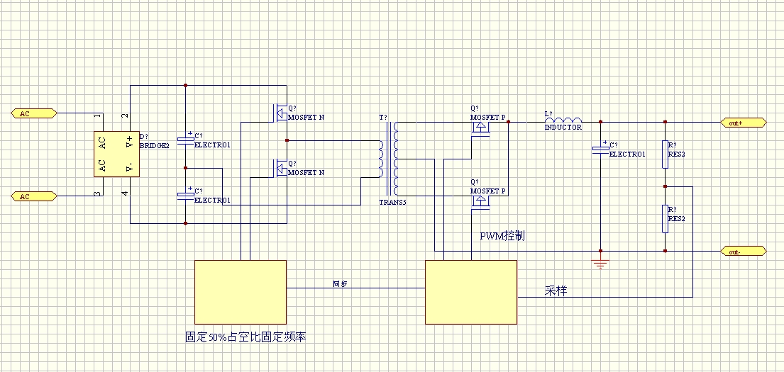

变压器初级是占空比50%固定脉宽和频率的全桥半桥推挽等结构,次极为同步整流,然后控制次极同步整流的占空比来实现稳压或稳流,这种结构存在吗?请各位高手指教.画个示意图:

我的图有问题,加续流二极管,PMOSFET认为是单向导电器件,没有体二极管,把它看成三极管吧.

就是说整流后,滤波电感前加个MOSFET吗?
st.you
LV.10
2005-09-12 18:00
@xuzhx
是整流滤波后再加一级稳压.
PMOS 真的没有体二极管吗?

PMOS真的没有体二极管吗?
我是假设,一般MOS衬底都和源极相连,所以都存在体二极管.
那好像就行不通了啊

晕,用PNP三极管总可以了吧

是整流滤波后再加一级稳压.
如果要是在滤波前,整流后,应该有软开关的条件.

晕,用PNP三极管总可以了吧
会热坏掉的,退出饱和太慢了

会热坏掉的,退出饱和太慢了
那把PMOSFET换成二极管,然后后面接个PMOSFET,再后面续流二极管、电感等.关键是讨论这种电路形式,我觉得这种形式存在原边软开关的条件.
呵呵,的确,二极管的开通并不占满50%,前后都留出时间的话,就可以了,控制起来比较麻烦啊,
俺觉得对原边来讲用门就可以搭,用IR的自震荡半桥驱动片子也行,原边副边用小信号变压器做偶合,所有信号处理都在副边,都可以是直接偶合,对环路速度很有好处,原边有软开关条件,应该是可靠性比较高,不知道你觉得如何?
的确如你所言
但是副边的这个“开关”怎么做损耗都比较大啊,一般来说,副边的电流都比较大

这种形式可以存在,采用低压端占空比稳压也行,回授电压控制同步MOS的导通时间.

的确如你所言但是副边的这个“开关”怎么做损耗都比较大啊,一般来说,副边的电流都比较大
如果PMOSFET封装的时候,衬底和源极分离,成为没有体二极管的器件,就象模拟开关内部的MOSFET一样,那么就可以用它做同步整流了兼脉宽控制了,怎么也比二极管损耗小啊,可惜就是没有这样的MOSFET啊
