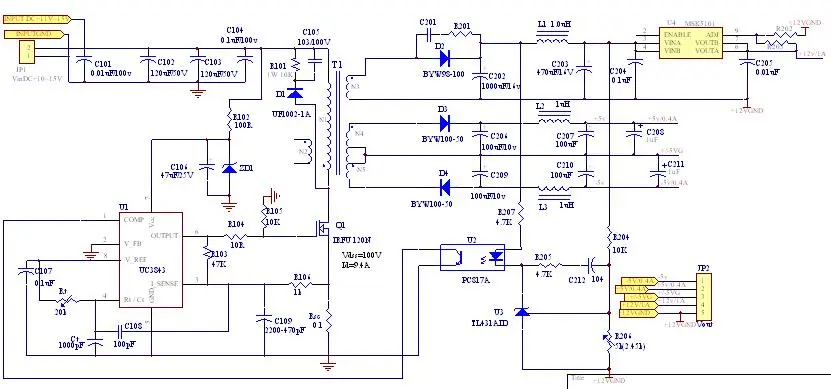

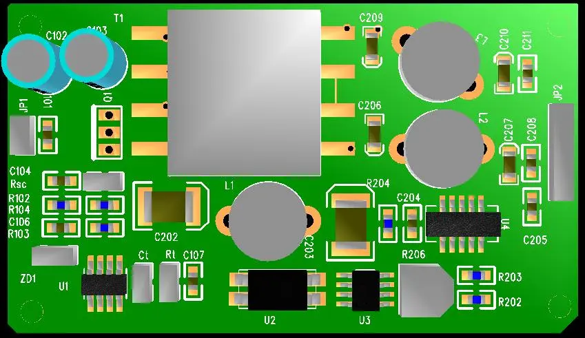

小弟第一次布电源板子,心寒得不行,把草图贴出来,请大虾们指点.布板时元件该怎样放?导线连接注意事项,铺铜注意事项?
DC-DC电路指标
+10~15v直流输入
3路输出:(1)+15v/1A(2),5V/1A,(3)-5V/1A 要求第(1)路输出纹波小于20MV.
电路原理图如下贴

1.图中下部从左至右3个黑色芯片分别是:主控 UC3843(U1),光耦合PC817A(U2),TL431(U3),+12V输出线性集成三端稳压MSK5101(U4).
2.L1、L2、L3分别是+12V、+5V、-5V输出端LC滤波器的滤波电感.
3.Ct、Rt是3843定频的.
4.c202是+12v输出端主输出滤波1000u/16V贴片钽电容,c203+12v输出端LC滤波器的电容(470u/16V贴片钽电容).c102、c103是输入电容,为两个并联的120u/50V铝电解电容.
5.整流二级管D2、D3、D4都布在电路板背面(也不知道合适不).因为背面只有几个元件,准备用单面板.
6.T1是贴片变压器:其中左边上端1、2脚为原边绕组接线,左边下两脚3、4为+12V副边绕组接线,
右边下两脚5、6是+5V副边绕组接线,右边上两脚7、8是-5V副边绕组接线.其中6、7脚连在一起做+/-5V的公共地.R206为调节TL431参考电压用的可调电阻.
7.最左端Jp1是电源输入,最右端Jp2是输出.
顺问,做这种小功率(Pout=20W)电源,对板子材料有什么特别要求吗?

兄弟,不好意思,我对于贴片板,并不懂,我们公司几乎没有贴片的电源,让别的高手给你看吧,我帮你看一下原理图得了

从原理图看应省掉PC817和TL431,只接取样反馈,输入电压十多伏不需光耦隔离.这样还可以省成本.不知我的想法如何请共同讨论
