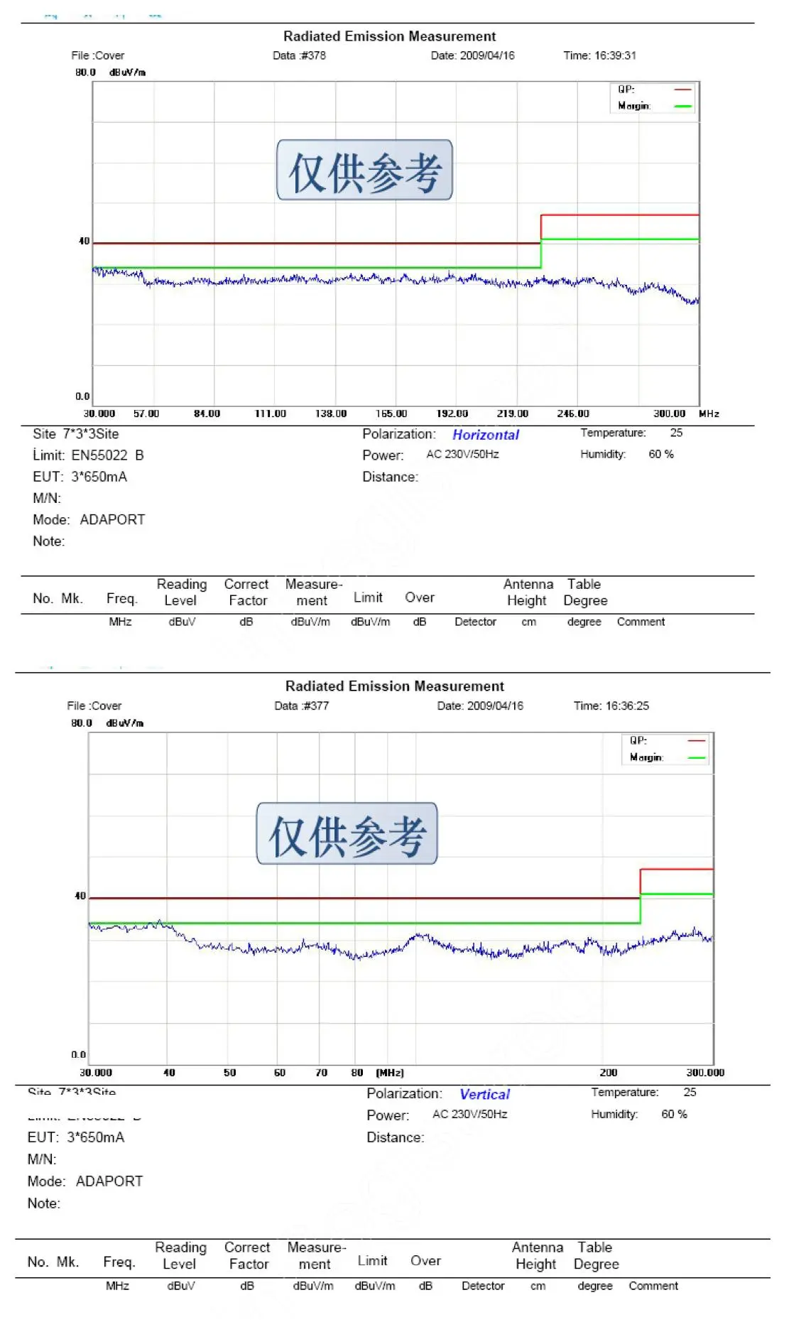

此图为,驱动42颗LED 3路 每串14颗 650MA/串实测数据

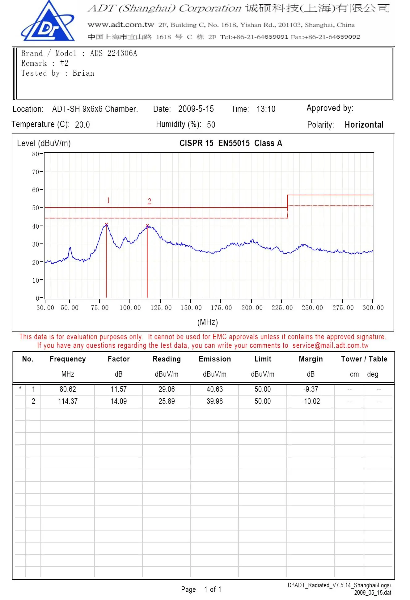

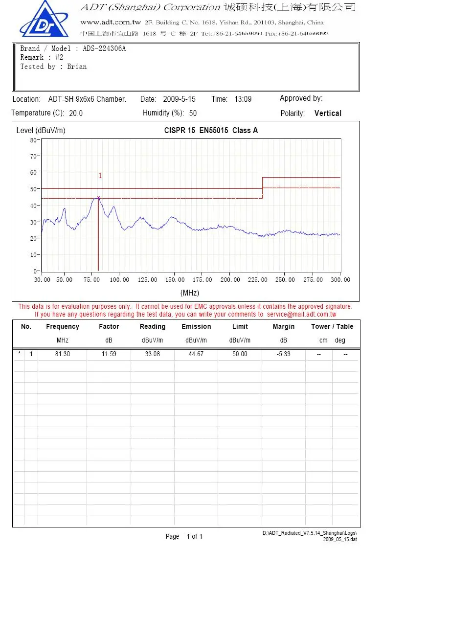

上图为120W LED路灯,系统测试数据

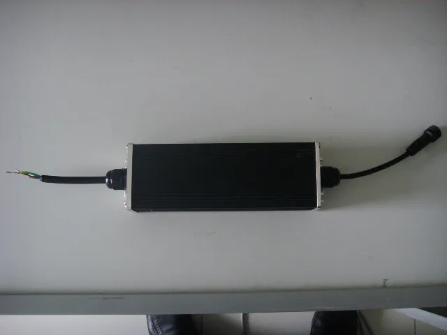

兄弟,这个早有做了120W防水LED电源50*150*40MM500) {this.resized=true; this.width=500; this.alt='这是一张缩略图,点击可放大。\n按住CTRL,滚动鼠标滚轮可自由缩放';this.style.cursor='hand'}" onclick="if(!this.resized) {return true;} else {window.open('http://u.dianyuan.com/bbs/u/78/273071245221600.jpg');}" onmousewheel="return imgzoom(this);">

这个有见过,应该是单级PFC的L6561,恒流恒压都不准确,  EMC也过不了.但愿不是我说的这种.........呵呵.

应该是你没有做好吧

单级做120W,你们太强了!

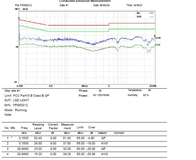

你见的那种电源太水了吧,看我这个的EMI500) {this.resized=true; this.width=500; this.alt='这是一张缩略图,点击可放大。\n按住CTRL,滚动鼠标滚轮可自由缩放';this.style.cursor='hand'}" onclick="if(!this.resized) {return true;} else {window.open('http://u.dianyuan.com/bbs/u/78/273071246341621.jpg');}" onmousewheel="return imgzoom(this);">

你这是多大功率? 怎么只有传导,我的可是配了多路恒流源的.灯具类标准都搞不清楚!还出来晒 下次用EN55015吧
