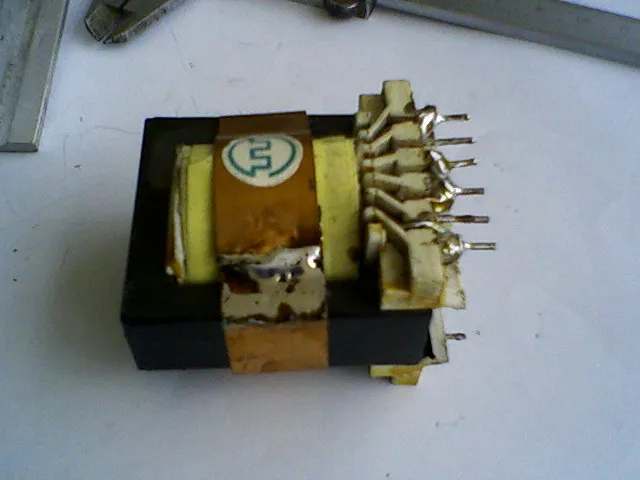

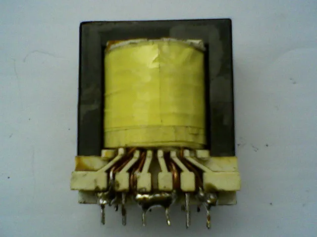

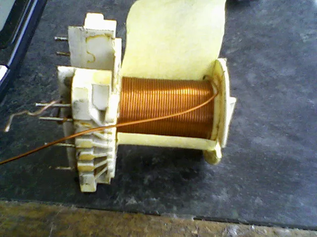

初学者绕制高频变压器的方法
这是一个从旧显示器上拆的标准EC40磁芯,比电动车冲电器上的EC40截面要大的多,做鱼机可绕制300-400瓦,用次、初、次就可.

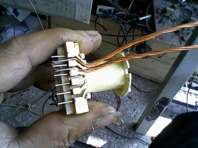

第一层:用0.58线排绕45匝后包好油纸不要剪断线,然后用0.8线6x6双线并绕4匝,(我是把6根一组拧成平均的小麻花的,这样方便,放心不会造成参数不齐的)
绕紧后用油纸拉紧防松散包坚实
然后再用不剪断的次级0.58线绕完次级所需的电压

你如果不嫌麻烦就绕成
第一:次:40匝
第二:初:0.8/3x3排绕成4x4匝
第三:次:40匝
第四:初:0.8/3x3再绕4x4匝
第五:次:40匝
就是麻烦一点
玩玩

为何初级不平绕呢?
豆芽菜
2009-04-11 15:15
@huhan0609
为何初级不平绕呢?
平绕的话初级要分二层绕才行,变成次初次初次

豆兄工艺不错啊,媲美原厂出品了!

楼上的你是大师请别笑我!其实做个鱼机磁芯绕成次初次夹心式已能满足要求了.
关健初级还是要做的对称,这个EC40初级是3平方足够输出400瓦的功率能满足背机小溪小河使用

豆芽菜兄 你那初级的出线能上个图看看吗?
豆芽菜
2009-04-11 18:12
@裴雪峰
豆芽菜兄你那初级的出线能上个图看看吗?
本来绕初级时照了二张,没想到上传电脑时手机格式化一下就没了!

我的是双线并绕 绕法是次  初 次 初 次  全功率输出有单边发热 请指点下 !
