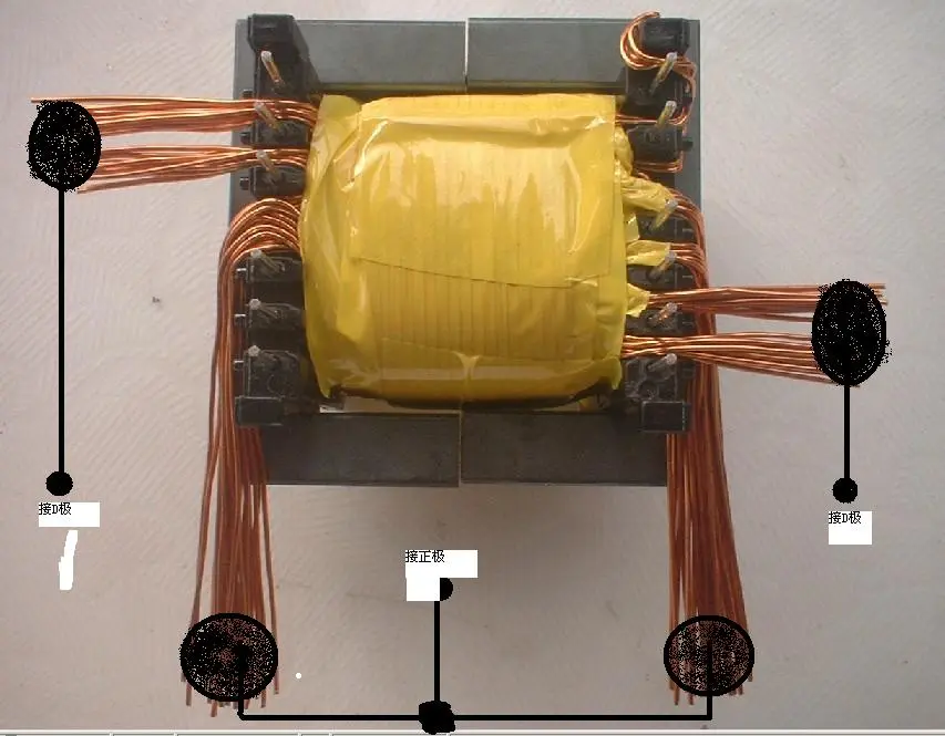

][图片]500){this.resized=true;this.width=500;this.alt='这是一张缩略图,点击可放大。\n按住CTRL,滚动鼠标滚轮可自由缩放';this.style.cursor='hand'}"onclick="if(!this.resized){returntrue;}else{window.open('http://u.dianyuan.com/bbs/u/73/1638591233363520.jpg');}"onmousewheel="returnimgzoom(this);">选合理的绕法是成功的关键,上图看是比较复杂(我只简单画了初级的绕法示意图),但实际上最容易绕制了.(下面绕线时所有线都朝同个方向绕)绕法如下:一:选两股0.72的漆包线一头固定在6脚(高压绕组的头),绕两层35T,另一头不要剪断,包好绝缘层后开始绕初级.二:选6股0.72的线排整齐胶带包好卡在骨架的1,2脚之间,同样选6股0.72的线排整齐胶带包好卡在骨架的3,4脚之间.这样12股线就整齐的排成一层绕上3T.1,2脚的那股线在9,10脚之间引出留合适的长度剪断.同样3,4脚的那股在12,13脚之间引出留合适的长度剪断.按上面的方法用相同的方法饶好(2,3)-(11,12),(4,5-13,14).三:包好绝缘后接高压绕组继续绕两层35T高压绕组.线尾还是不要剪断留用.四:包好绝缘后完全按第二步重复绕一边,线头线尾也在相同的位置出线.五:包好绝缘后接高压绕组继续绕两层35T高压绕组完工接7脚.这样变压器就绕好了,看图仔细分析下.1,2,3脚之间的所有线并请来是一组3T的头,12,13,14脚之间的所有线并请来是另一组3T的尾.3,4,5之间的线和10,11,12之间的线连起来是两个3T的中心抽头.绕完所有绕组整个线包厚度只有10层0.72的的厚度略大于7.2MM,EE55的磁芯骨架一般有9MM左右完全绕的下这点线.最后就是所有的线头整理上锡了,考虑3,4,5之间的线和10,11,12之间的线在两端出线不方便连接,那就引出线留长点通过画PCB板时合理布线就可以方便的处理了.实际使用时3,4,5之间的线和10,11,12之间的线,留足够长度套上套管后直接引出接入电源正极.

]500) {this.resized=true; this.width=500; this.alt='这是一张缩略图,点击可放大。\n按住CTRL,滚动鼠标滚轮可自由缩放';this.style.cursor='hand'}" onclick="if(!this.resized) {return true;} else {window.open('http://u.dianyuan.com/bbs/u/73/1638591233363520.jpg');}" onmousewheel="return imgzoom(this);">
选合理的绕法是成功的关键, 上图看是比较复杂(我只简单画了初级的绕法示意图),但实际上最容易绕制了.
(下面绕线时所有线都朝同个方向绕)
绕法如下:
最后就是所有的线头整理上锡了,考虑3,4,5之间的线和10,11,12之间的线在两端出线不方便连接,那就引出线留长点通过画PCB板时合理布线就可以方便的处理了. 实际使用时 3,4,5之间的线和10,11,12之间的线,留足够长度套上套管后直接引出接入电源正极.

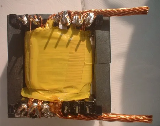

用了一下午刚好绕了个EE55的变压器,本来想设计成600W的.业余条件下太困难了还是按500W的要求好绕多了.接下去最头疼的是漆包线去漆上锡了.500) {this.resized=true; this.width=500; this.alt='这是一张缩略图,点击可放大。\n按住CTRL,滚动鼠标滚轮可自由缩放';this.style.cursor='hand'}" onclick="if(!this.resized) {return true;} else {window.open('http://u.dianyuan.com/bbs/u/73/1638591233379554.jpg');}" onmousewheel="return imgzoom(this);">

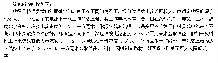

有找了些资料:对于漆包线载流量的计算或许有些参考.500) {this.resized=true; this.width=500; this.alt='这是一张缩略图,点击可放大。\n按住CTRL,滚动鼠标滚轮可自由缩放';this.style.cursor='hand'}" onclick="if(!this.resized) {return true;} else {window.open('http://u.dianyuan.com/bbs/u/73/1638591233387817.jpg');}" onmousewheel="return imgzoom(this);">
我设计时考虑过要在自然散热,和连续可靠的的环境下正常工作.整个计算都在以前仔细核算过.虽然这次没这么认真过计算过,但最终还是应该可靠的.

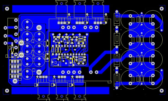

那估计下就用这个变压器,下面的图会有多少功率?500) {this.resized=true; this.width=500; this.alt='这是一张缩略图,点击可放大。\n按住CTRL,滚动鼠标滚轮可自由缩放';this.style.cursor='hand'}" onclick="if(!this.resized) {return true;} else {window.open('http://u.dianyuan.com/bbs/u/74/1638591233592217.jpg');}" onmousewheel="return imgzoom(this);">
quandes
2009-02-03 09:09
@fysy
那估计下就用这个变压器,下面的图会有多少功率?[图片]500){this.resized=true;this.width=500;this.alt='这是一张缩略图,点击可放大。\n按住CTRL,滚动鼠标滚轮可自由缩放';this.style.cursor='hand'}"onclick="if(!this.resized){returntrue;}else{window.open('http://u.dianyuan.com/bbs/u/74/1638591233592217.jpg');}"onmousewheel="returnimgzoom(this);">
你好!你有逆变变压器的计算公式吗?我不知道怎样计算才是正确的!最好是能输入数据就能自动计算的.谢了!
豆芽菜
2009-02-03 10:49
@fysy
用3对3205的话也只能输出500w,这个板子排上5对也没问题呀?可惜,排上5对3205这才对的起你的EE55

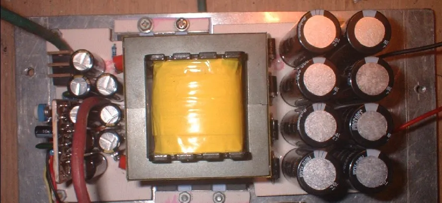

今天变压器装这板上试了下,后级不接整流滤波,空载电流是200MA.同时试了下整流滤波后空载电压非常高,次级线圈看来还要调整下.
yitt
2009-02-10 21:05
@fysy
整流滤波后空载电压上1500V了吧?500V输出用桥式整流就差不多了.呵呵
