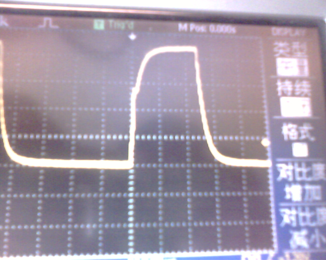

请问大家这个波形是咋回事啊
500) {this.resized=true; this.width=500; this.alt='这是一张缩略图,点击可放大。\n按住CTRL,滚动鼠标滚轮可自由缩放';this.style.cursor='hand'}" onclick="if(!this.resized) {return true;} else {window.open('http://u.dianyuan.com/bbs/u/72/2549251230099135.jpg?x-oss-process=image/watermark,g_center,image_YXJ0aWNsZS9wdWJsaWMvd2F0ZXJtYXJrLnBuZz94LW9zcy1wcm9jZXNzPWltYWdlL3Jlc2l6ZSxQXzQwCg,t_20');}" onmousewheel="return imgzoom(this);">500) {this.resized=true; this.width=500; this.alt='这是一张缩略图,点击可放大。\n按住CTRL,滚动鼠标滚轮可自由缩放';this.style.cursor='hand'}" onclick="if(!this.resized) {return true;} else {window.open('http://u.dianyuan.com/bbs/u/72/2549251230099141.jpg?x-oss-process=image/watermark,g_center,image_YXJ0aWNsZS9wdWJsaWMvd2F0ZXJtYXJrLnBuZz94LW9zcy1wcm9jZXNzPWltYWdlL3Jlc2l6ZSxQXzQwCg,t_20');}" onmousewheel="return imgzoom(this);">
不知道为什么我们IGBT的驱动波形在8V左右的位置有个停顿?我们用的是富士841驱动英飞凌的IGBT.麻烦大家帮忙解答一下

那个是正常的啊!

不会对驱动IGBT造成影响吗?我用这个电路驱动三菱的IGBT,不会出现上述停顿500) {this.resized=true; this.width=500; this.alt='这是一张缩略图,点击可放大。\n按住CTRL,滚动鼠标滚轮可自由缩放';this.style.cursor='hand'}" onclick="if(!this.resized) {return true;} else {window.open('http://u.dianyuan.com/bbs/u/72/2549251230104298.jpg');}" onmousewheel="return imgzoom(this);">

不同电流等级的IGBT模块,门极结电容不同,同一电流等级的模块不同厂家的产品结电容也有所不同,第一种波形上升沿有停顿是驱动能力不足所造成的.
我做过试验,用自制的控制电路板驱动150A及以下规格的各种型号的模块都很好,驱动波形是理想的波形,模块温升极低.若驱动200A以上的模块,就出现你所说的上升沿有停顿,说明该电路不能用于200A以上的模块.

谢谢你的解答.我尝试了减小驱动电阻的阻值但依然如此,难道是驱动841的驱动功率不够吗?

你的电路参数贴出来吧才好分析

减小驱动电阻是没有用的,主要是驱动输出在脉冲上升沿瞬间输出电流不够.

你这个波形是没有加电的情况下测量的吧,加电后在上升和下降沿处还可以看到振荡波形的哟.

IGBTSY兄说得没错,把驱动部份参数贴上来才知道你哪个参数有问题

即使加电后(加负载后)也不应该有振荡,仍然应该是光滑的矩形波,在上升沿的顶端有门极保护稳压管的限幅小平台.
