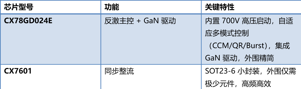

二、核心芯片亮点

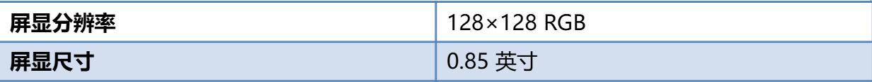

三、屏显系统设计
显示模块采用 0.85" TFT-LCD,分辨率 128×128,通过 SPI 接口由协议板 MCU 驱动。UI 固件支持以下交互场景:
● 待机态:显示卡通形象动画(无负载场景的用户互动)
● 充电态:环形功率表盘 + 实时瓦数数值,功率数据从快充协议通信中实时读取
● 异常态:预留保护告警 UI(过温/过流等)
功率数据采样经 MCU 处理后直接驱动显示刷新,延迟极低,视觉观感流畅。

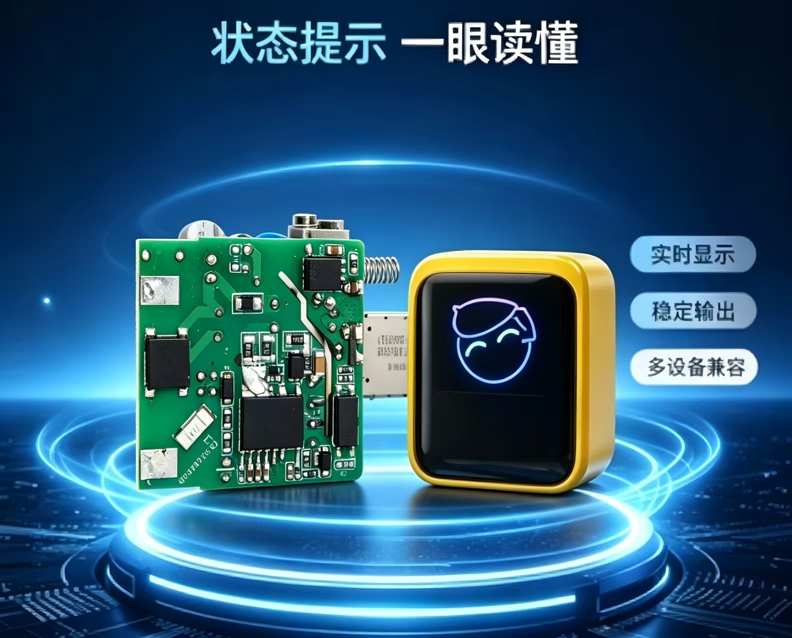

屏显效果 — 待机态卡通 UI + 实时功率显示
*图:屏显 Demo 效果展示 — 左侧为裸板方案,右侧为装配黄色外壳后的待机态 UI(卡通形象),支持实时显示 / 稳定输出 / 多设备兼容*

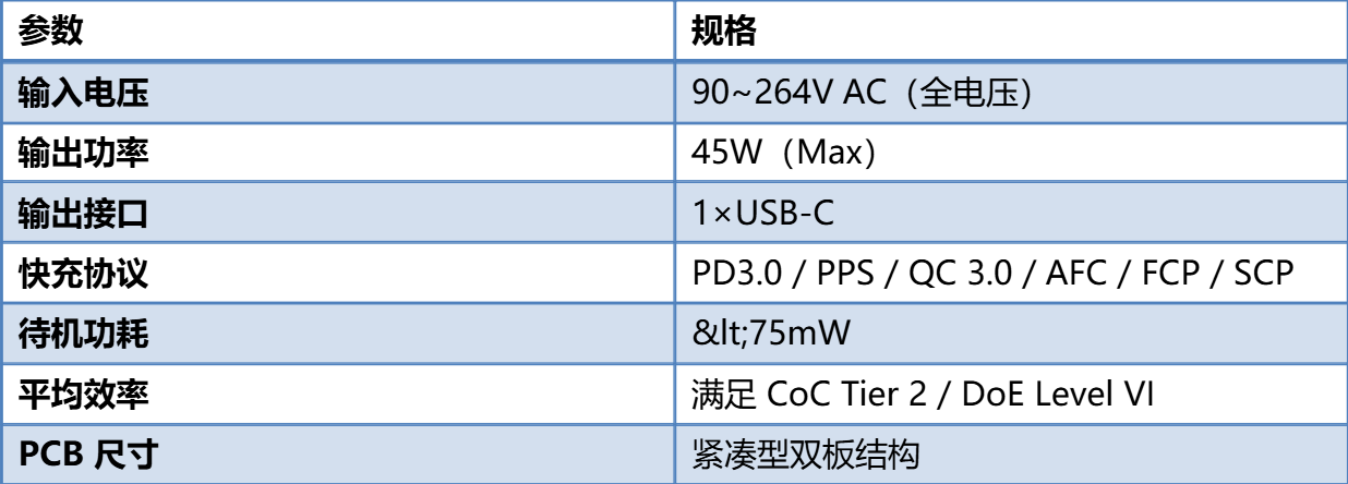

五、整体性能参数
