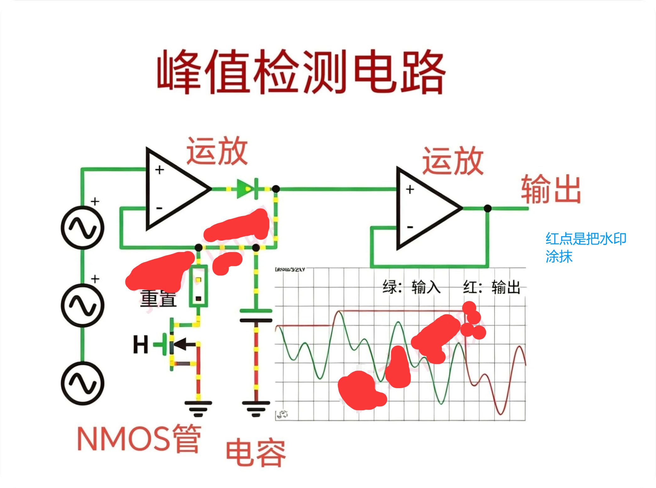

  • 峰值检测电路,有没有集成的芯片可以做?另外这个原理也没说清楚,假如输入VPP=12V,那检测出来是1
峰值检测电路,有没有集成的芯片可以做?另外这个原理也没说清楚,假如输入VPP=12V,那检测出来是12V?
这是一款峰值检测电路原理图,通过运放电路提取交流信号的峰值电压并保持,采集完成后进行复位。该电路主要由运算放大器、二极管、储能电容、NMOS管组成。该峰值检测电路的主要特点是可抓取交变信号最大值并长期保存峰值电压,直至处理器采集完成后可进行复位。广泛应用于仪表采样、电源过压监测、音频幅值采集等场景。左侧第一级运放组成精密有源检波单元,输入的交流信号接入同相输入端。运放配合二极管消除普通二极管导通压降缺陷,当输入电压高于电容留存的电压时,运放输出驱动二极管导通,快速向储能电容充电,电容电压跟随信号峰值抬升;当输入信号回落、低于电容电压时二极管截止,电容依靠自身储电保持峰值电位,实现峰值锁定。右侧第二级运放接成电压跟随器组态,高输入阻抗特性隔绝后级负载对电容的放电损耗,极大延缓电容电压跌落,因此电路能长时间留存峰值数据,波形图中红线平直段即为锁存后的峰值输出。NMOS管作为电控复位开关,当栅极输入高电平时,NMOS管导通,电容对地快速泄放残余电荷,完成对电路清零复位,便于下一轮峰值采集。当输入为低电平时,NMOS管截止,输出最大峰值电压并保持。相较分立二极管峰值电路,运放架构规避零点误差、精度更高,配合可控复位结构,兼顾峰值保持与重复测量需求,是模拟电路中幅值采集的经典实用方案。

这是精密整流电路。
07-13 18:20
@st.you
这是精密整流电路。
我觉得精密整流理解起来很抽象

新人不知整个过程,你首先设定一个目标,你要做什么,做这个的意义是什么,在什么基础上做这个事。比如你说的峰值,这个峰值从那来的? 你检测它的目地是什么?逻辑搞通才能认识到工作怎么展开。书是拐棍用一下可以,大多人先用流传的知识学习,慢慢找到自己清楚的路。我在此就讲一下你在别的地方找不到听不到的,用TL494举例:做桥式开关电源中常用的器件,它有16个脚,全部引脚都能用上的要么是不懂,要么是闲着没事。5/6脚定时是要用的,4脚为死区(正常情况下做软启动)。1/2/15/16/3脚是外部控制管理,新手大部分会在1/2/15/16上面下功夫。为何?不就是想做保护吗?仔细分析一下内部,3脚的作用!它的位置?是不是在1/2/15/16引脚内部电路的后面?都要经过3脚!那直接管理3脚是不是更好,其它外面多小路都可叠加在这个3脚上,如果你要用比较电路那使用那四个脚,1/2/15/16是不是有点像楼主你要的东西?说到峰值就是电路中的最大危险值,小功率用电阻来检测电阻两端的电压,大功率用电流互感器来取样,记住重点来了,取样都是取到后变为正向电压。取样值怎么来定,看你怎么用,电阻取样只能放大使用,这个时候用1/2/15/16/。 大电流时用互感器可以取的高,能直接控制3(这个也有学问的)。不管你怎么选择要记住反映的是设计框架内的总电源电流! 取重点最好最稳!就讲到这吧。
