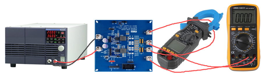

想好测试方案大概是这样的:demo板输入接电源,输出的两对接线柱,一对连接一根测试线做负载,用卡钳表测试直流电流,一对连接到四位半万用表监视demo板的输出电压。

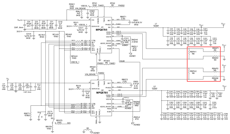

在demo板默认情况下,如此接线后,输出为内部基准的0.95V电压。想要调整电压,必须用PMBus发送命令,这个对硬件工程师有点不友好。模拟方式硬改输出电压比较简单,只需调整demo板背面的四个0402电阻阻值,现在眼神不好,就不折腾了。简单评估一下默认配置电压就行。

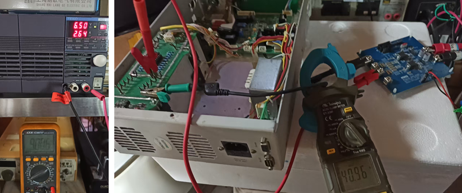

实际接线的时候,没找到整卷的电子线,手上的一小卷电子线电阻不够大,当负载会保护,就拆了一个报废的电子负载,用里面的电阻丝当负载,这样勉强拉了40A左右电流,电阻丝都烧糊了,demo板温升不高,手指可触。切换负载时,电压基本不变,0.9006V左右,末位跳动不大。由于现在条件简陋,就没有继续测试下去。Demo板性能还是非常优秀的,即使这样简单测试,已经能看到它的潜质。
这个大电流降压电路,电力设备上可以用到,可以给成百上千法拉的大容量2.7V/3V/5V超级电容快速充电,也可以给大单体铁锂电池充电。虽然MPQ8785没有恒流模式,但有过流保护,可以逐步调高输出电压,使电路在快要OCP但又没有保护的临界点附近工作以求充电最快,MPQ8785在商业温度范围0.5%的基准精度,即使在工业温度范围,也有1%的精度,给电池或超级电容恒压充满也够用了。MPQ8785采用LGA封装,估计是控制器+MOS+数字部分合封在一起的,如果是单die实现,那技术就非常NB。这个大电流降压电路主要是成本和国产化问题。长工、棱晶等国产芯片规格多为二三十安培,还达不到MPS的单芯片四十安培水平,在AI需求推动下,假以时日,一定会有国产化芯片突破冲顶。Demo板上那个伊顿的电感也是成本的大头,换成国产的就不贵了。Demo板上空缺的7343封装电容应该是那种低压的片式聚合物铝电容或者聚合物钽电容,在1MHz具有优良特性,目前成本还比较高,Demo板用几十个0805/47u的陶瓷多层电容替代了。这里没用1206及以上封装的陶瓷多层电容,说明demo板设计师知道电容可靠性至关重要。降压电路输入电容不如输出电容那么重要,可以用国产的铝聚合物电容配合几个陶瓷多层电容即可,demo板上每个MPQ8785用了一个铝聚合物电容和三个陶瓷输入电容,自己设计按这个搭应该没有问题,需要注意输入输出走线非常粗短,环路很小。MPQ8785集成了数字电源控制,不需要外接电阻臂分压器,对布局走线非常有利,扰动纹波自然就小。

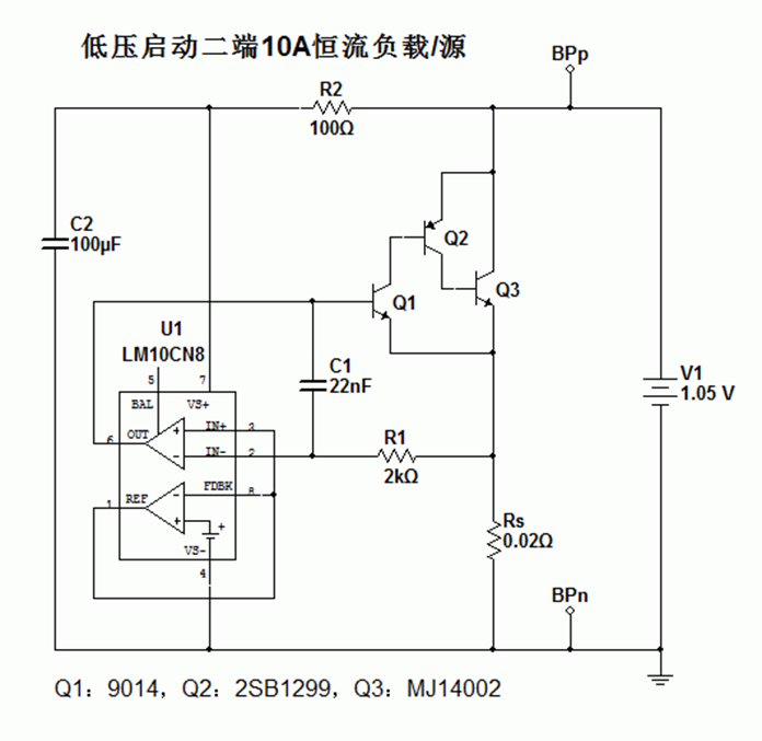

对于PCB载流实验,测试航空插头载流温升,评估检流电阻可靠性这样的实际应用,一般需要恒定电流。低压大电流恒流源,可以参考lymex的这个电路。LM10是低压稳定的电压基准,给Q1-Q3提供稳定的基极电压,Rs是高精度、大电流的检流电阻,流过Rs的电流就是恒定电流。Rs功率越大成本越贵,恒流源的精度越好。如果需要更高的精度,检流部分就要用零磁通电流传感器,电路拓扑也要相应调整。
在lymex设计中V1是大容量电池,这里打算用demo板替代,demo板设定为1.2V输出,12V的超级电容组给demo板提供电源,这样总体的效率会比较高。大电流放电对电池要求太高了,手头没有那样的电池,电池直接放电效率也很低,远不如降压电路效率高。如果不需要长时间提供大电流,没必要用建武电源,PDS20-18太大了,用一个12V的超级电容组就很好。超级电容组可以用普通实验室电源恒流恒压充电。如果测试电流需要100A以上,就要用MPQ8785三相叠加。
