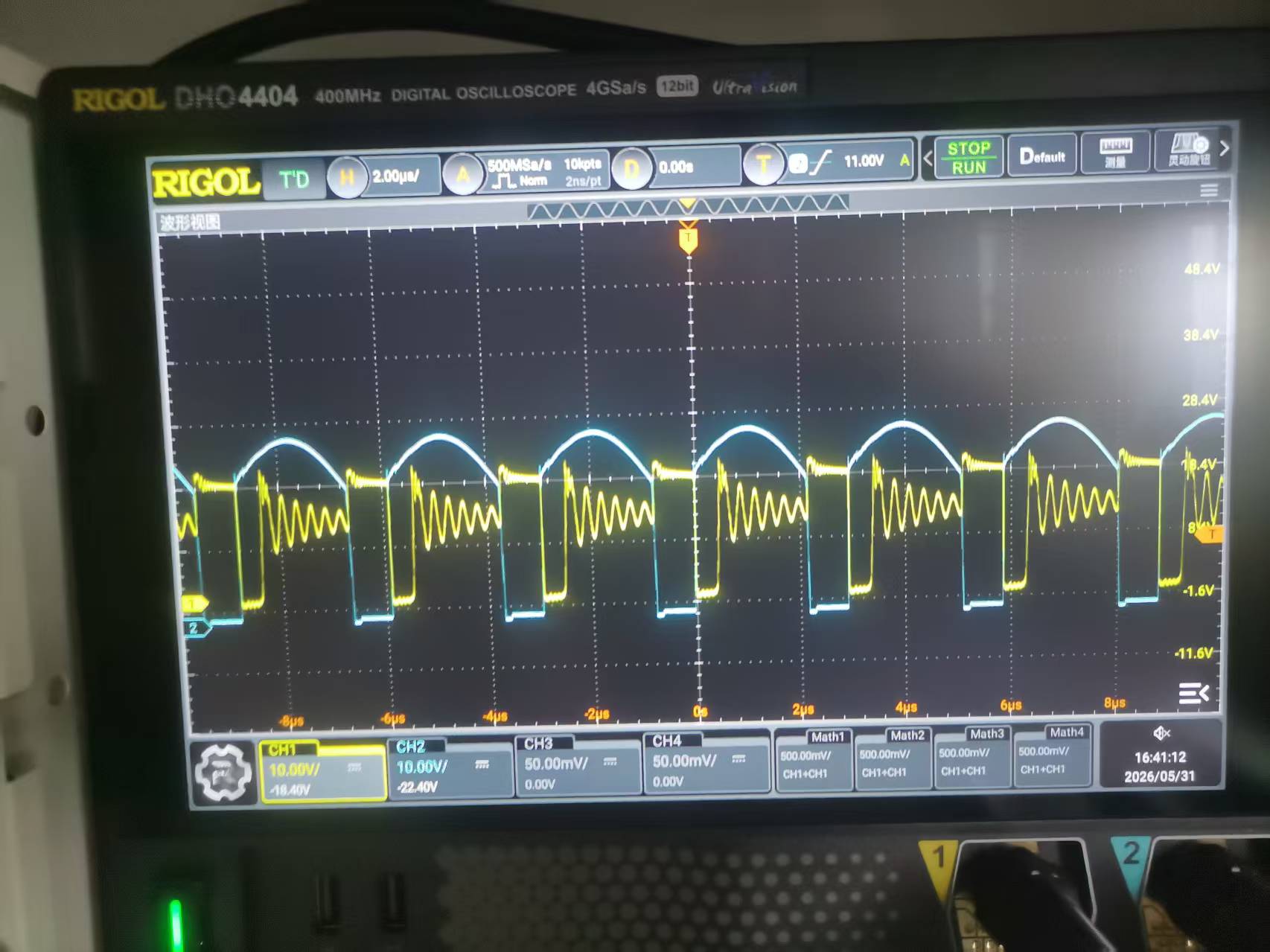

见图片 蓝色是初级MOS VDS 次级用的肖特基,黄色是次级波形 明显进入断续模式了,好像随着负载变动,占空比变化也很大

这个我对正激不是很了解,这会不会是储能电感的感量大小的问题?

有个临界输出电流,小于临界输出电流就会进入断续模式,大于临界输出电流就会进入连续模式,正常现象
