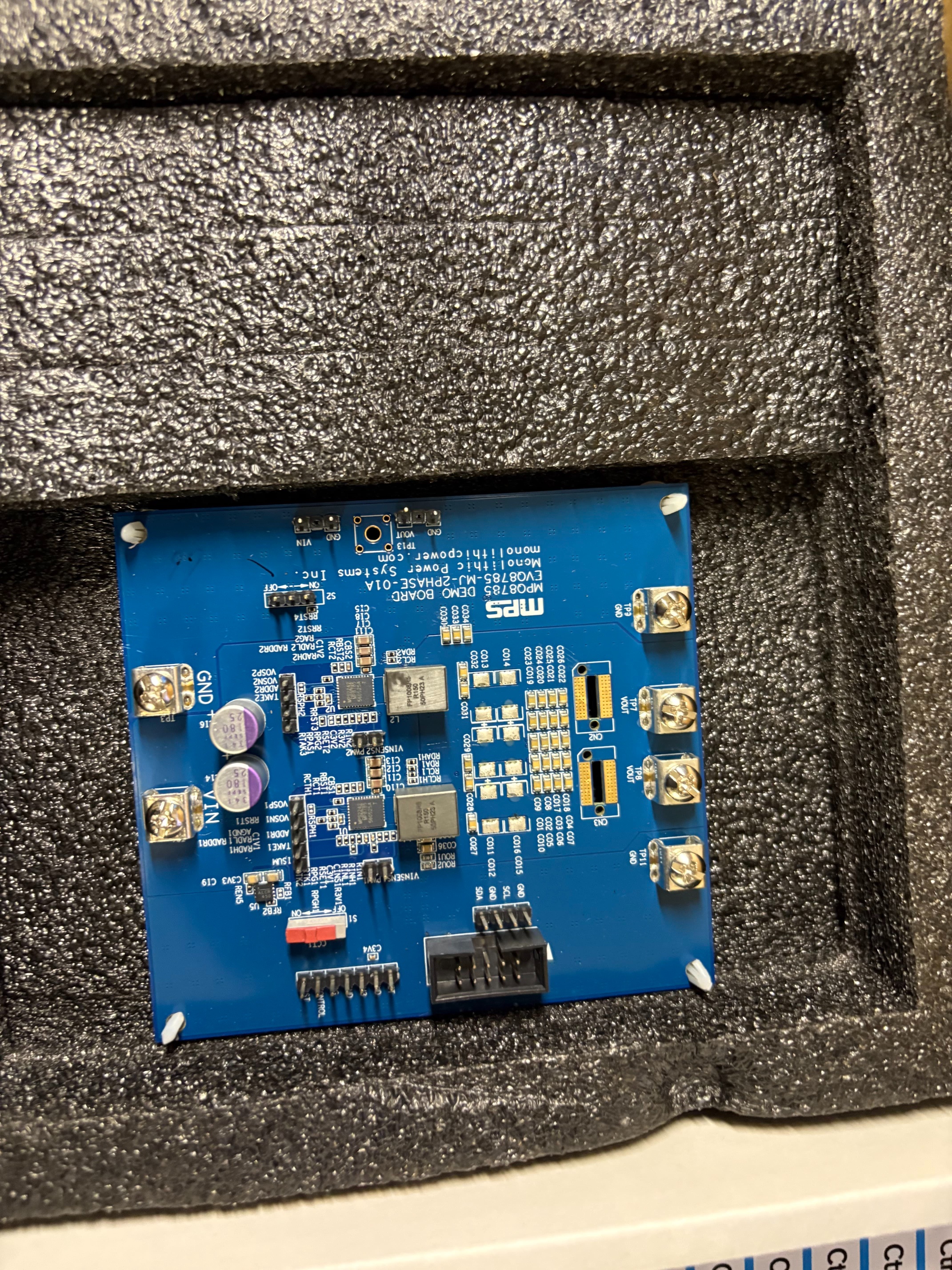

一、开箱与第一印象

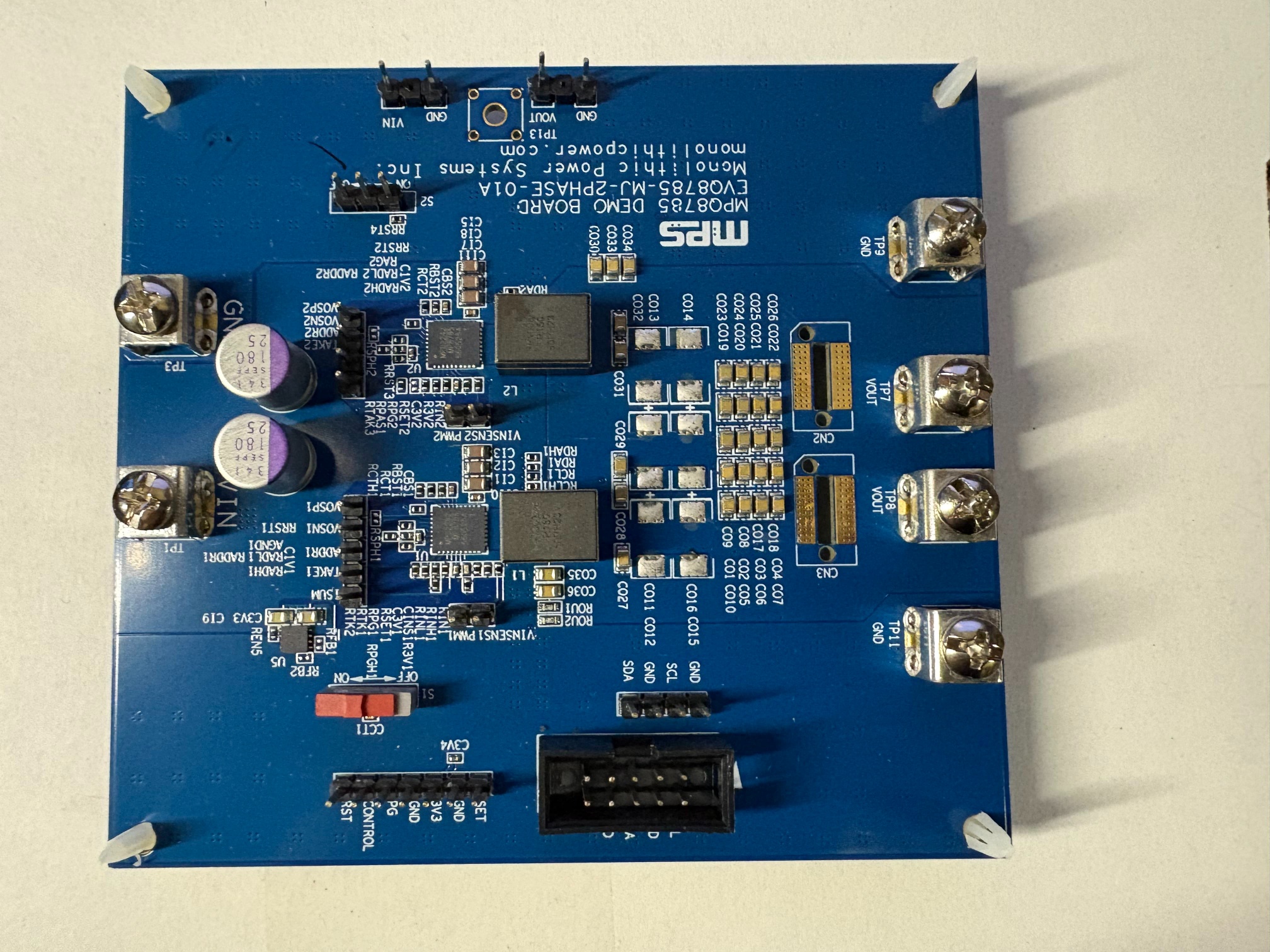

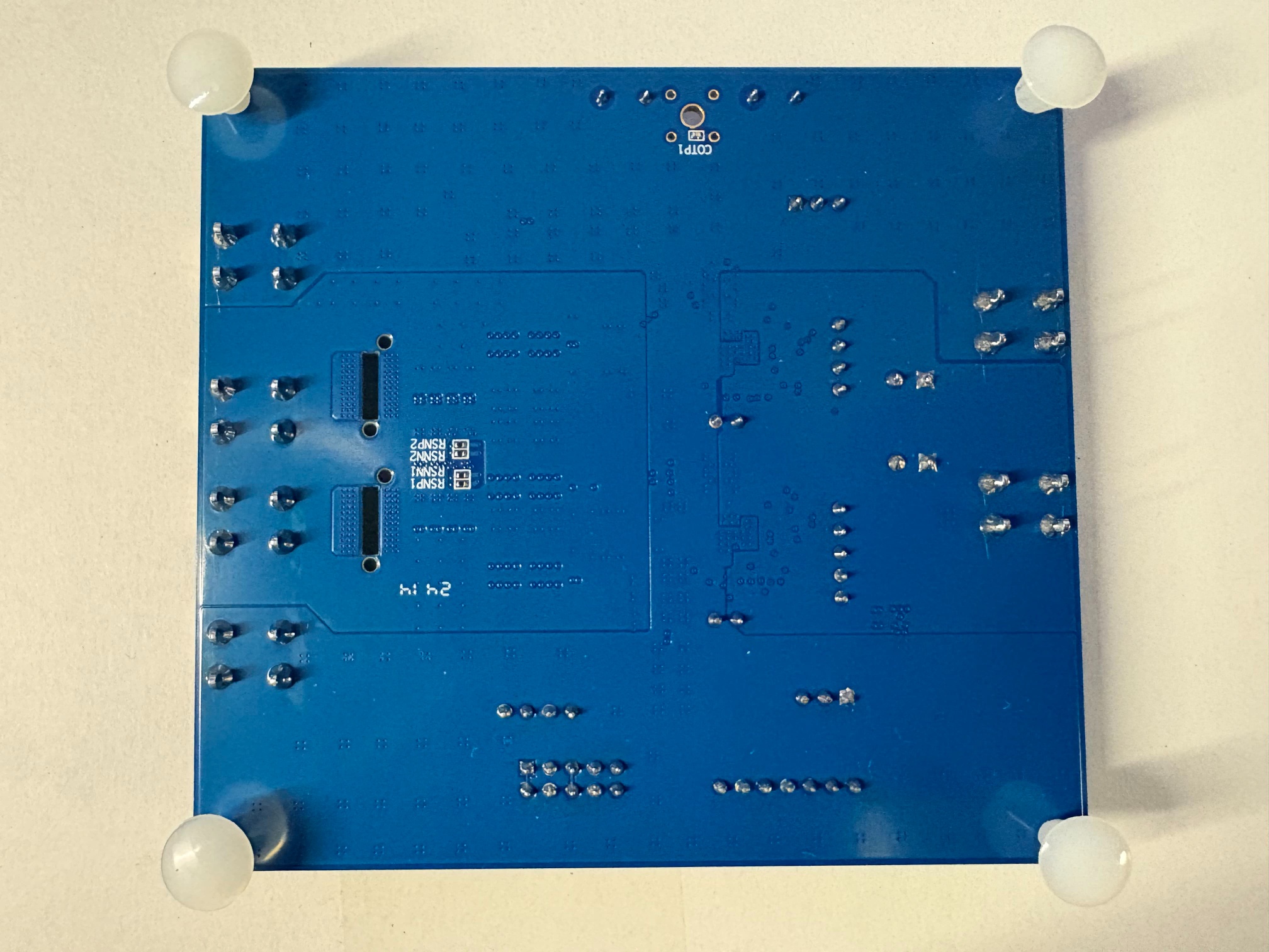

评估板采用防静电简易包装,搭载墨蓝色工业PCB,走线规整、做工扎实,符合大功率电源设计规范。板卡为双相架构,每相搭载一颗MPQ8785,最大输出80A(2×40A),板载完整功率链路,无需外围电路,上电即可测试。
接口与布局:
1.输入输出端子:加固螺丝端子,适配大电流接线,稳定性高。
2.PMBus通信接口:2×4Pin插座,用于数字化参数配置与实时监控。
3.预留测试点:包含SW、VSEN、PG等测试点位,方便波形抓取与调试。
4.功能跳线:支持地址、使能配置,适配不同测试工况。
整体来看,该评估板面向研发验证设计,接口齐全、测试点位丰富,专业性与易用性兼备。

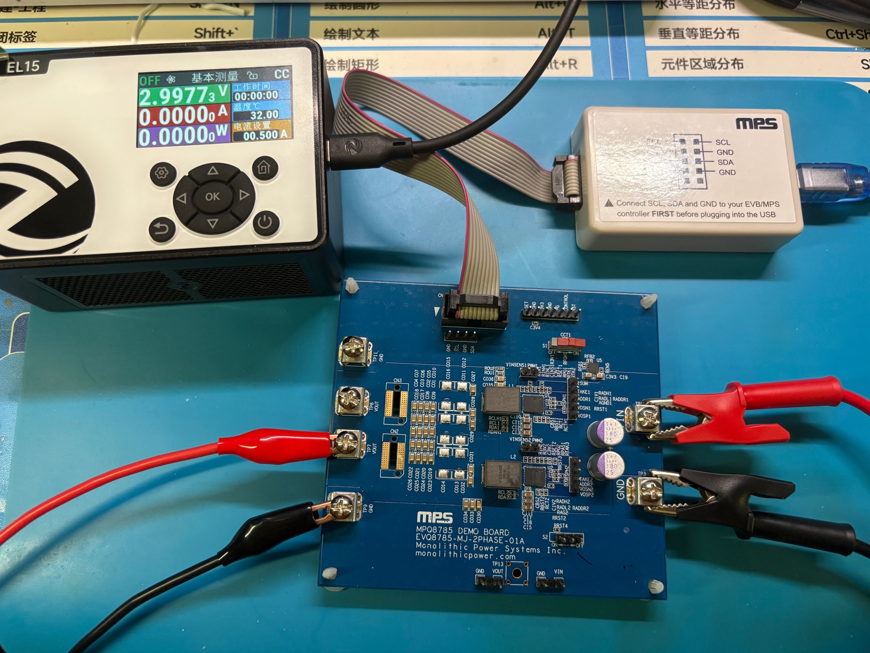

四、测评环境与工具
评估板:EVQ8785-MJ-2PHASE-01A
调试环境: MPS Power Manager上位机 + MPS USB12C 通信器
测试设备:直流电源、电子负载、示波器
测试档位:0.8V / 1.2V / 3V 三档输出
测试项目:电压调节、保护配置、输出纹波、转换效率、负载调整率。

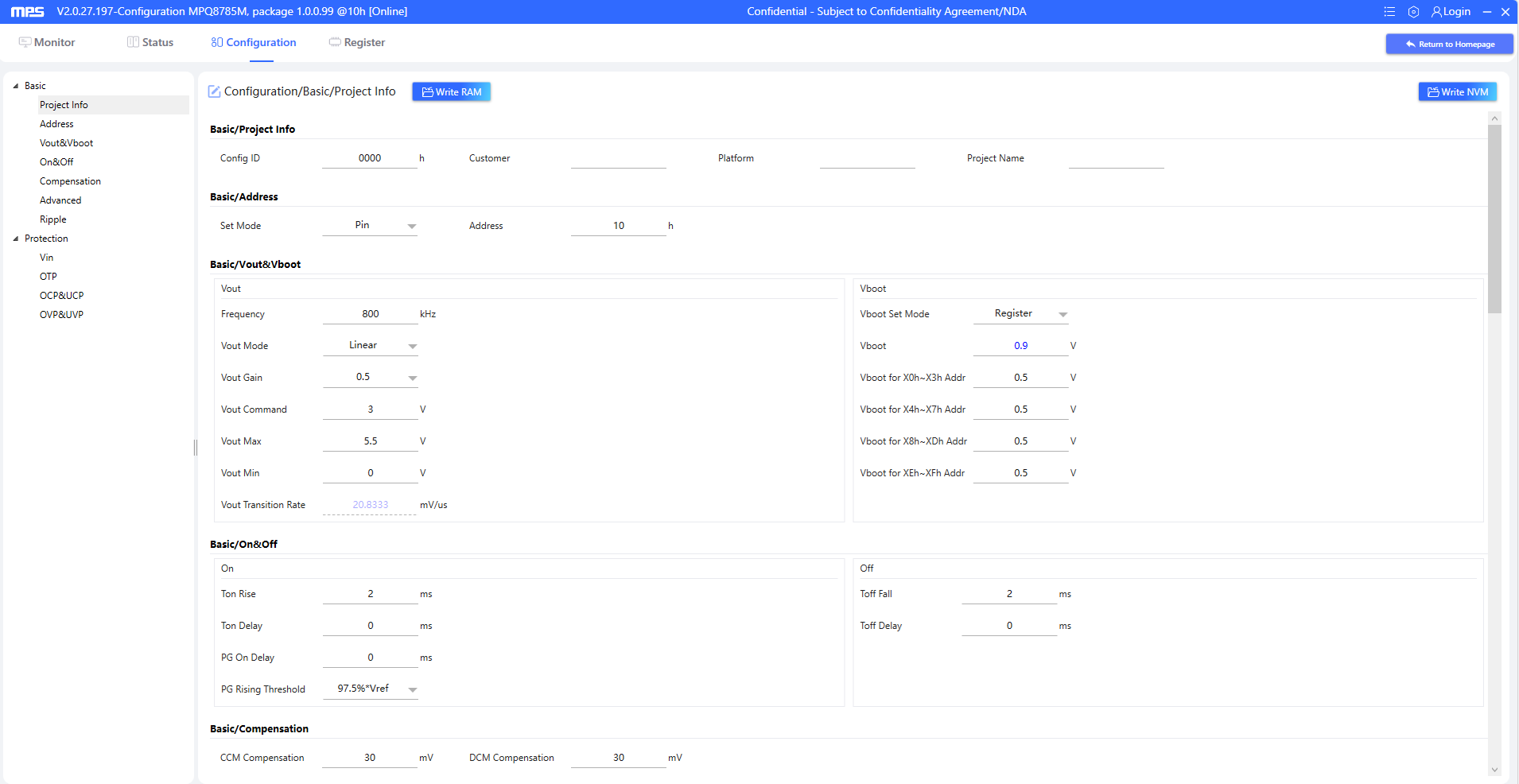

本次评测首要验证数字调试便捷性,通过USB12C适配器连通评估板与电脑,依托官方上位机完成无硬件改动调试。无需更改电阻、无需焊接,即可实现电压设定、保护阈值配置、软启动时序调节,同时实时回读电压、电流、温度数据并生成波形。调试流程简单高效,10分钟即可完成全套参数配置,大幅降低电源研发调试与使用的门槛。
五、实测操作演示

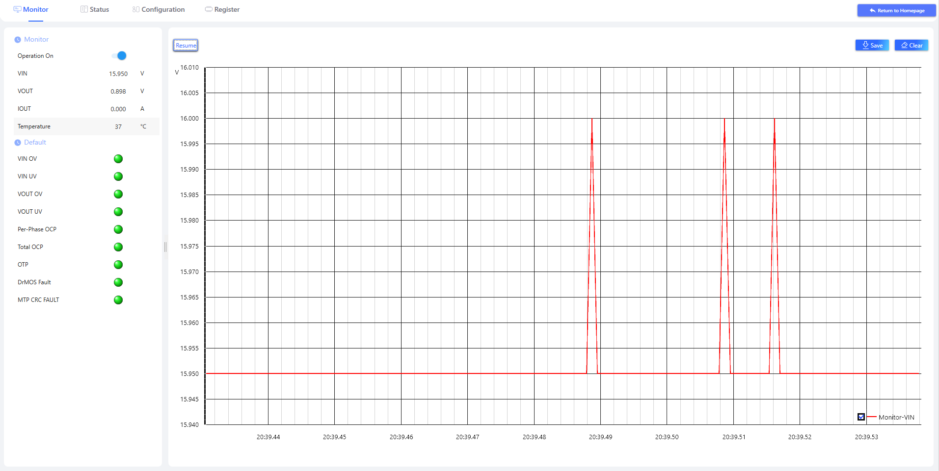

搭配上位机可可视化完成全部配置:精准设定输出电压、自定义保护阈值、调节软启动时序;同时实时回读电压、电流、温度并生成波形,直观监测设备运行状态。
2. 三档电压实测表现
在标准环境下完成三档主流电压调压测试,分别对0.8V、1.2V、3V三档电压进行调压测试,通过上位机可显示当前的输入电压,输出电压及输入电流。,板载芯片还可以监测温度
