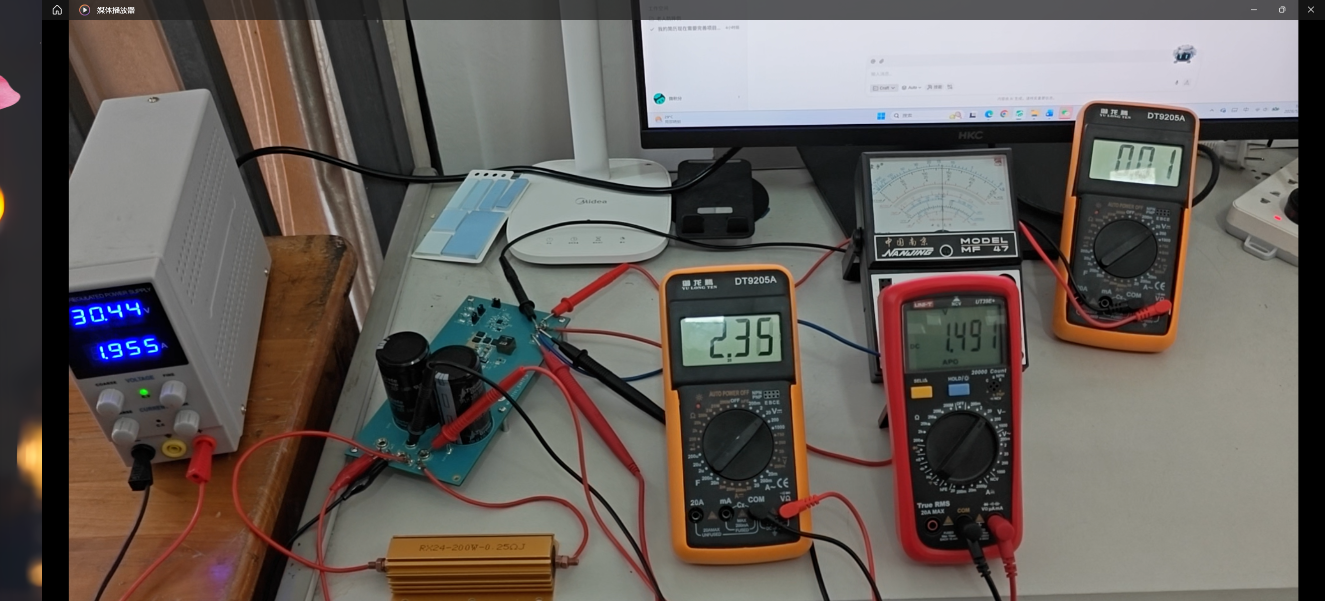

第一阶段恒流充电时,其中一路万用表电压持续缓慢爬升;电流采样引脚电压保持恒定不变;FLG2 模式引脚稳定维持 5V 高电平;FLG1 故障引脚全程保持 0V,无任何异常。

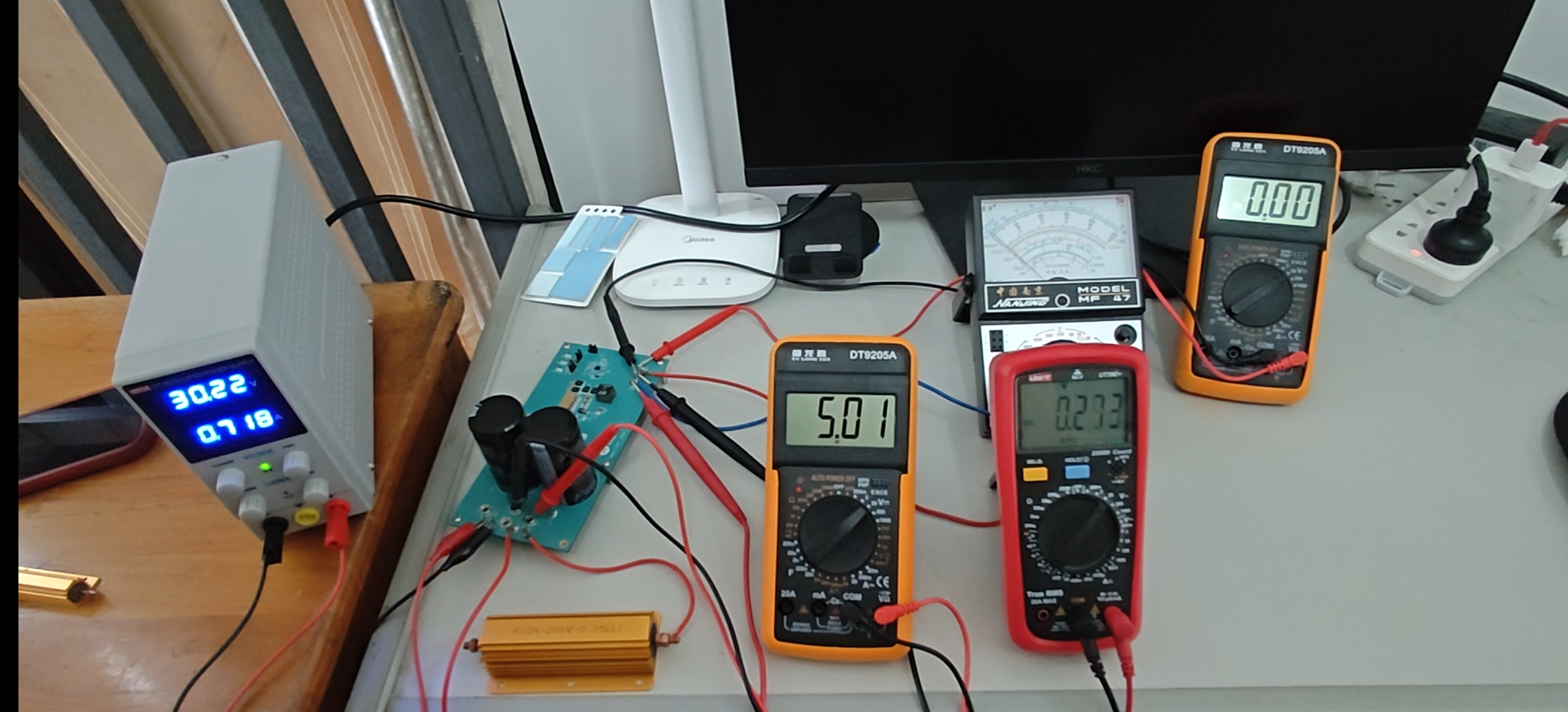

进入恒压阶段后,输出电压稳定锁定在 5V 不再上升;FLG2 引脚从 5V 直接归零;电流采样电压逐步下降直至归零;FLG1 依旧保持 0V 不变,CC 转 CV 时序清晰、切换平稳,所有状态逻辑都正常。

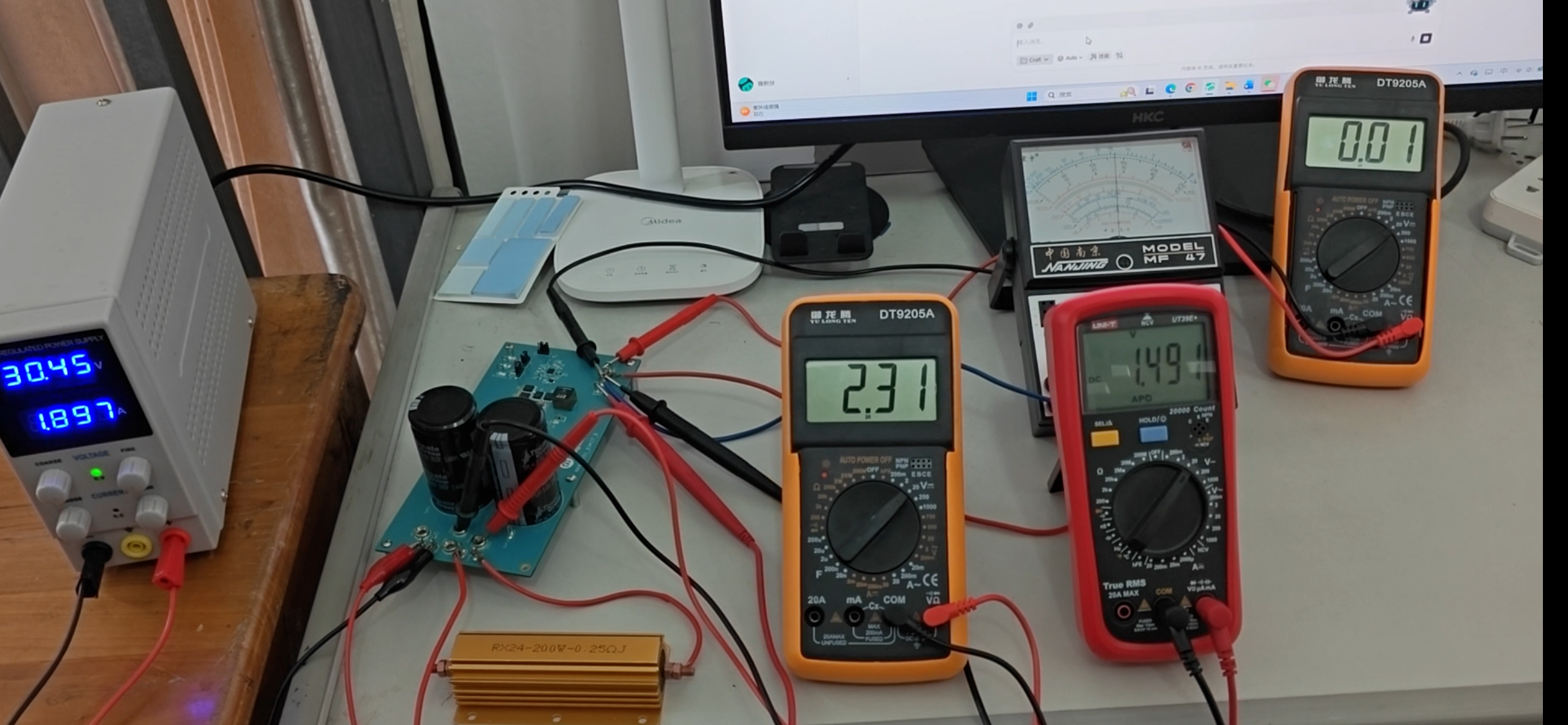

其次是板子外接负载工况,通过0.25Ω的功率电阻放电后,把跳线设为 20A 最大限流,直接给板载自带超级电容充电,0.25Ω的功率电阻。

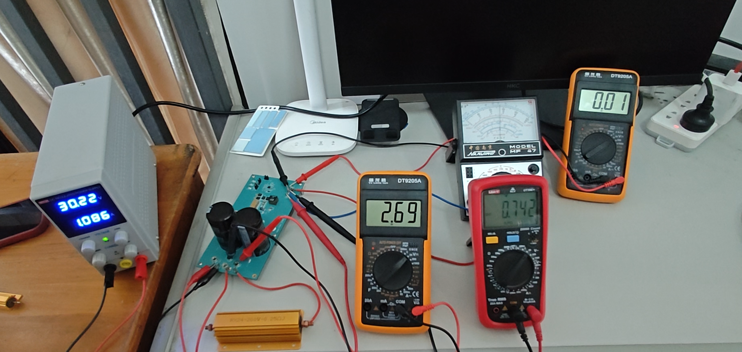

恒流阶段:输出电压持续爬升,ISMON 电流采样电压稳定在 1.49V 左右,FLG2 恒定 5V 高电平,FLG1 一直保持 0V,充电状态完全正常。
进入恒压初期后,输出电压稳定在 5V,FLG2 正常跳转为 0V,ISMON 电压从 1.49V 开始慢慢下降。

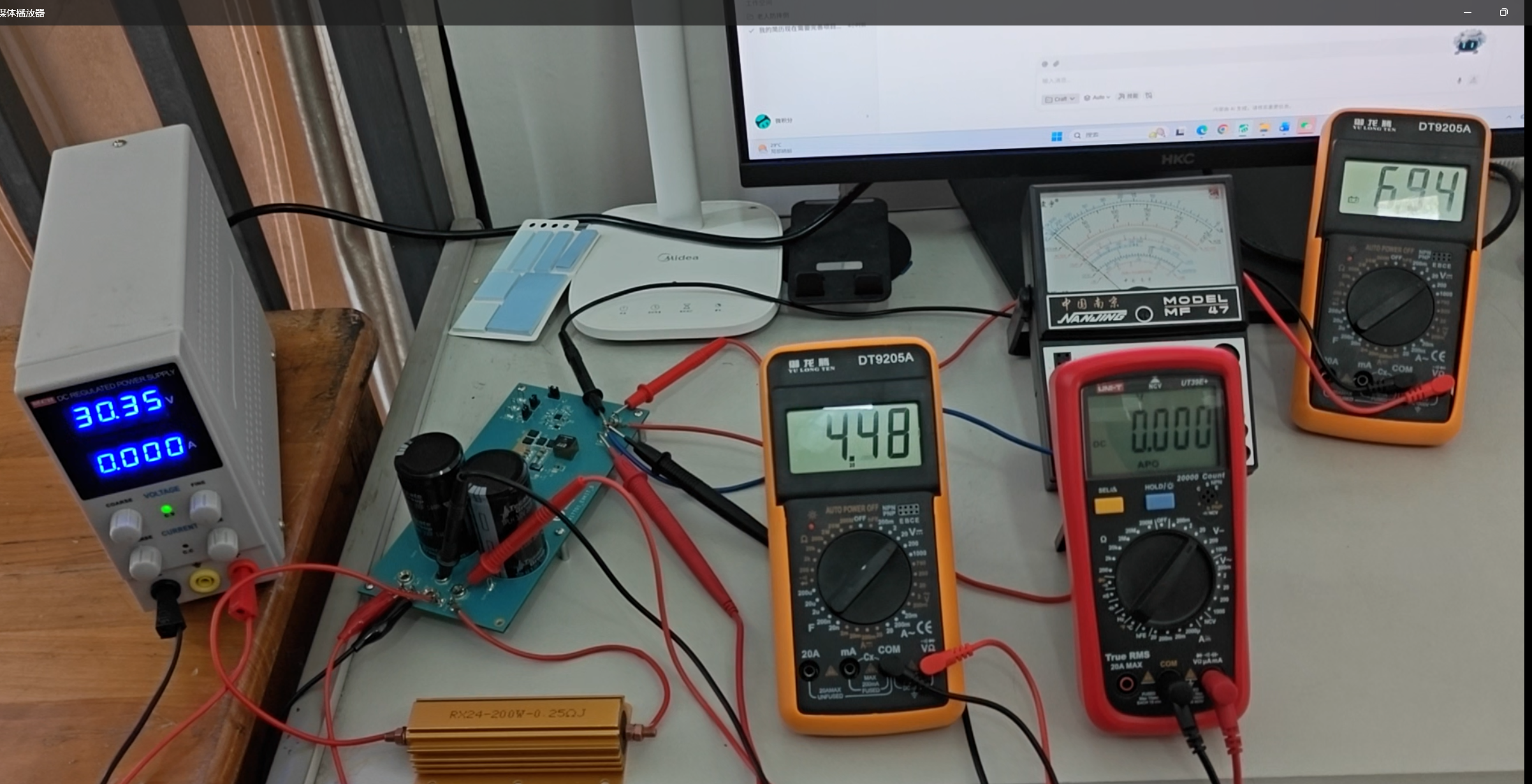

当 ISMON 电压降到 1.3V 左右时,原本一直保持 0V 的 FLG1 故障引脚电压突然开始上升,逐步涨到 5V、6V,最后飘到 9V 左右,发现异常后我及时关闭电源停止测试。
出现这个情况并不是板子故障、也不是接线错误,是板子原生 118 秒 CC 安全计时保护正常触发
板子 J3 默认开启 118 秒恒流安全定时器,设计要求必须在规定时间内完成 CC 恒流转入 CV 恒压;
我设的是20A 大电流档位,板载超级电容容量大,20A 大电流充电时电压爬升速度偏慢,没能在 118 秒内正常完成 CC 转 CV,长时间停留在大电流恒流充电状态。
芯片判定充电时序超时、工况异常,主动触发安全超时保护,FLG1 故障引脚电平随之异常抬升,属于原厂保护机制正常动作。
