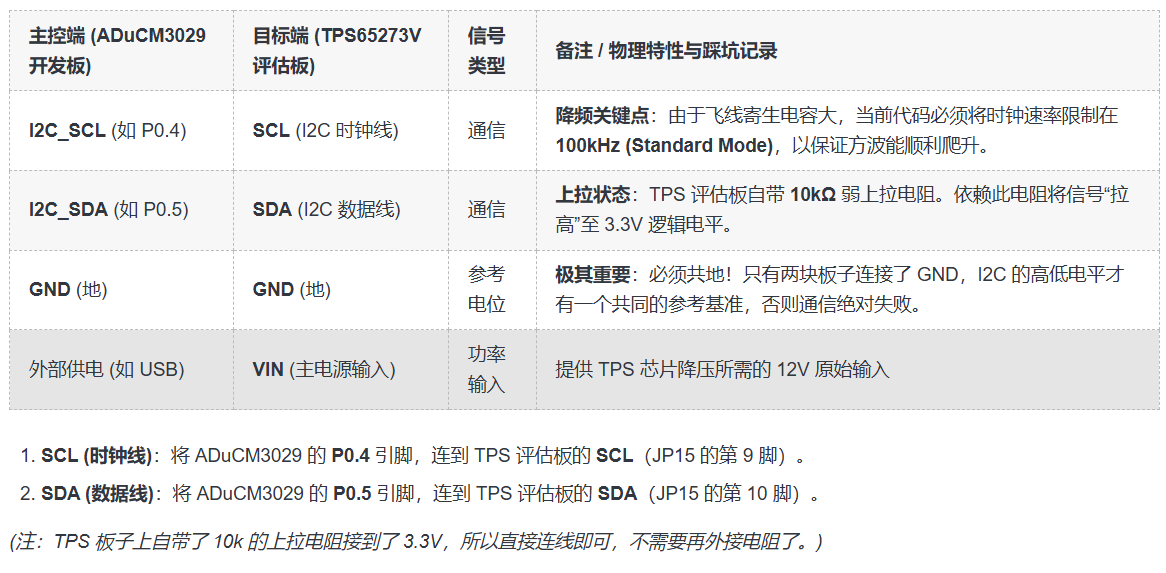

3. 硬件连接
4. 环境搭建

    // 4. 配置 I2C 通信参数 (100kHz, 从机地址 0x60)
    adi_i2c_SetBitRate(hI2C, 100000);
    adi_i2c_SetSlaveAddress(hI2C, TPS65273V_I2C_ADDR);

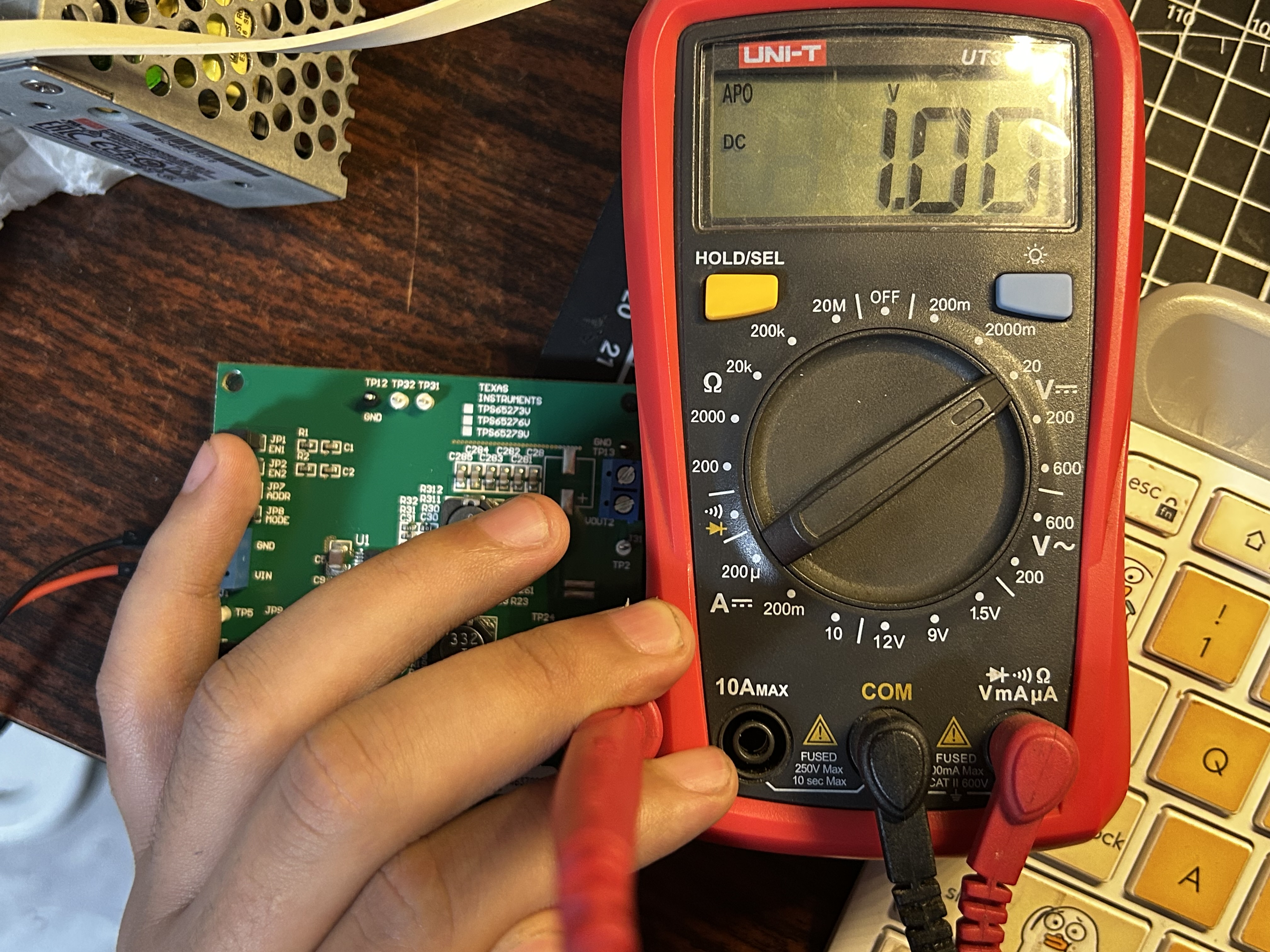

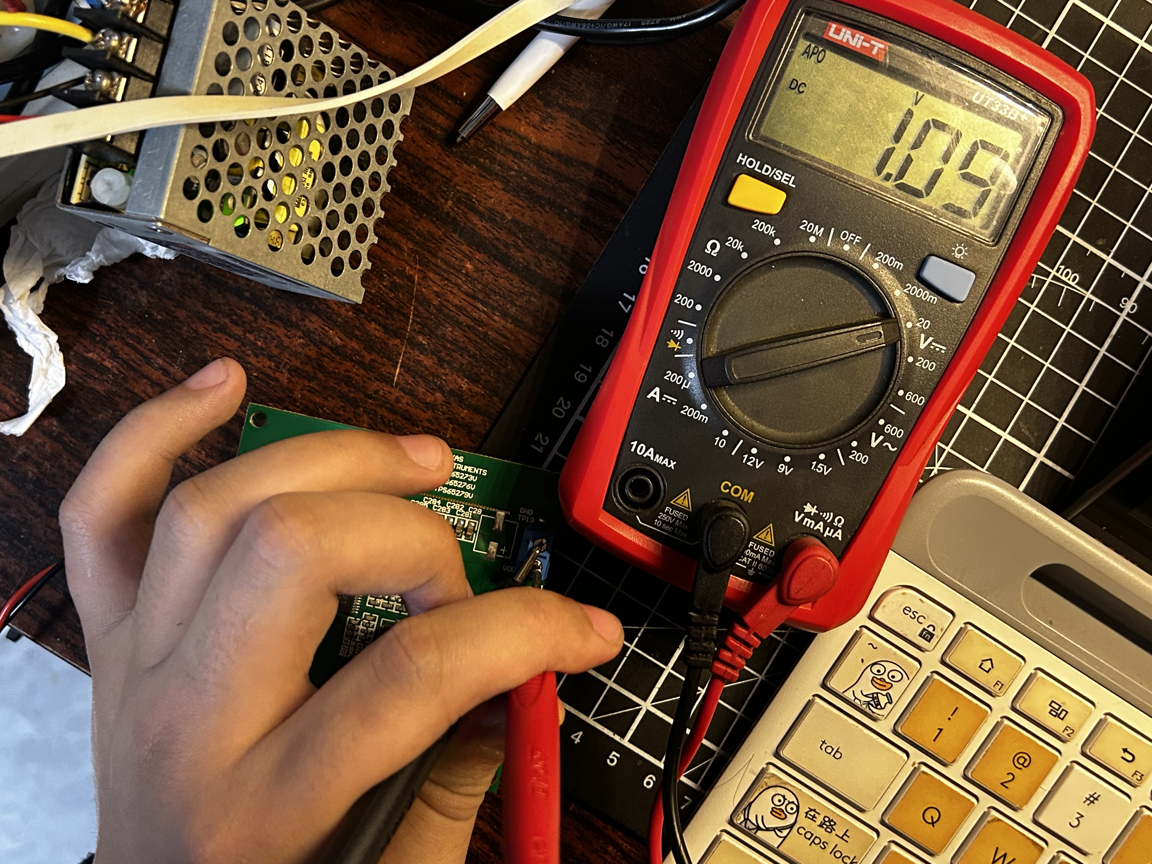

输出
I2C(默认输出)
符合用户手册预设值

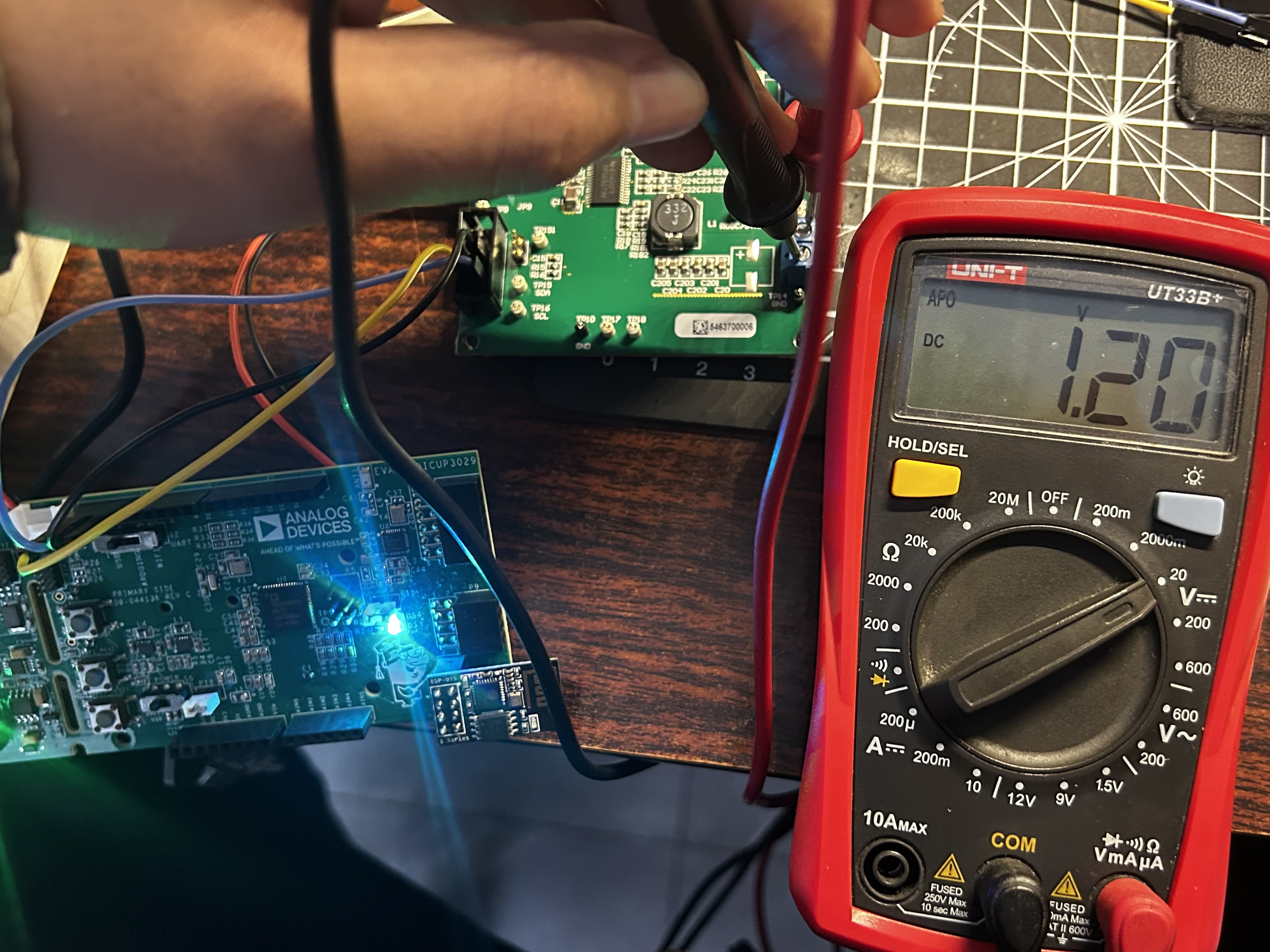

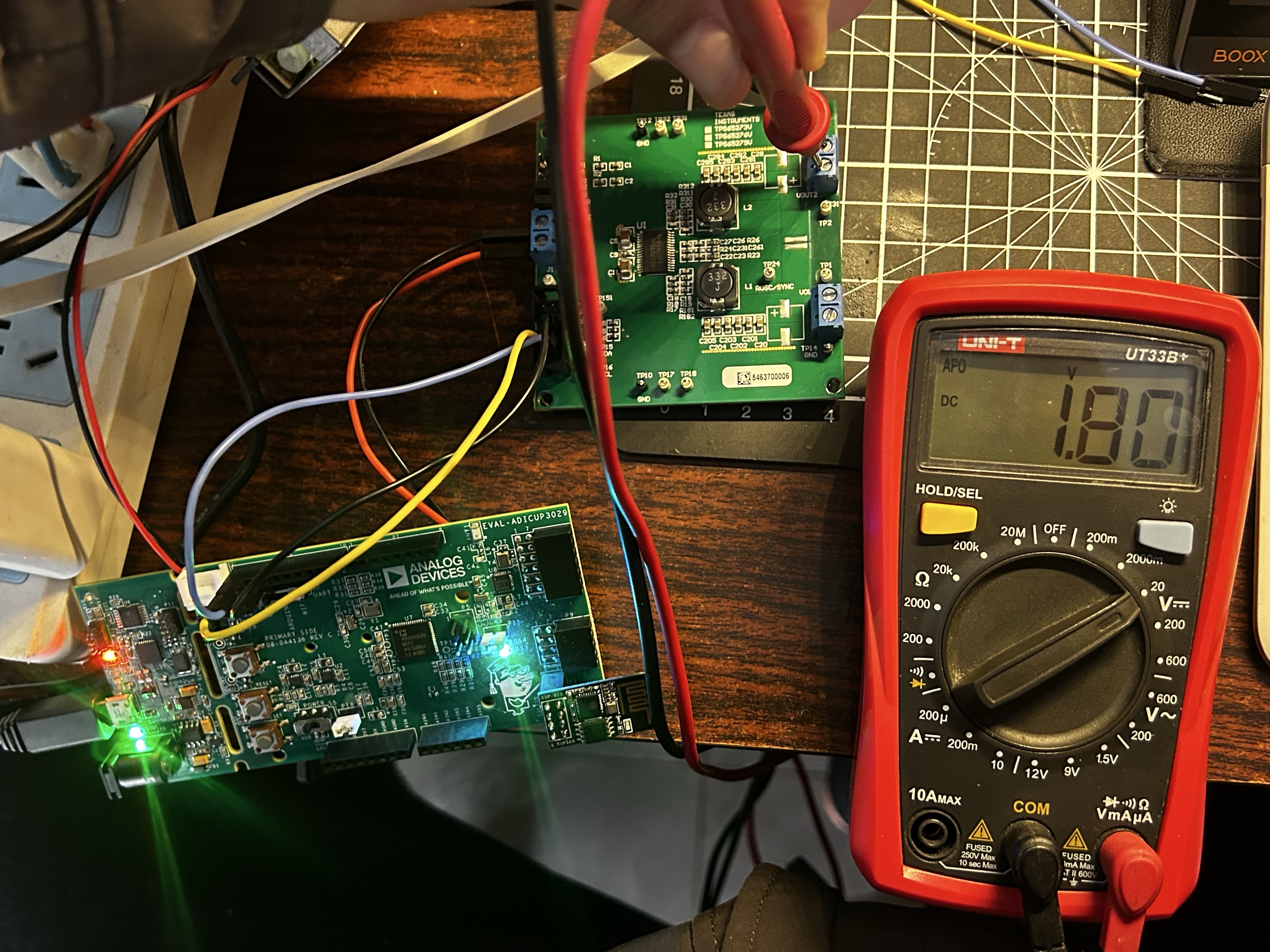

使用 I2C(调节输出)
符合实验预期值

拿起万用表(黑笔接地),去测两路电感后方的电压。显示 1.20V 和 1.80V!本来还想写动态调节的,但是后面自己热插拔输入电源把 PMIC 烧了🤡,可能是因为杜邦线和滤波电容引起 LC 谐振导致的,只能等后期更换芯片后再写了!
