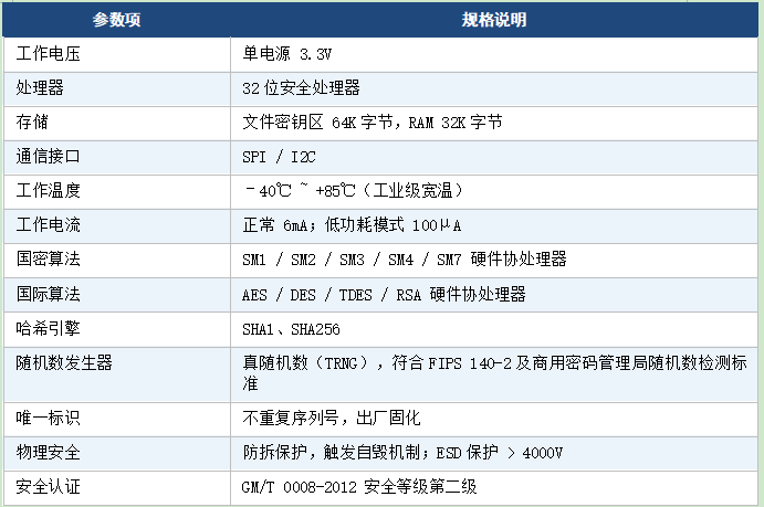

2.1 主要技术参数
2.2 核心安全能力
