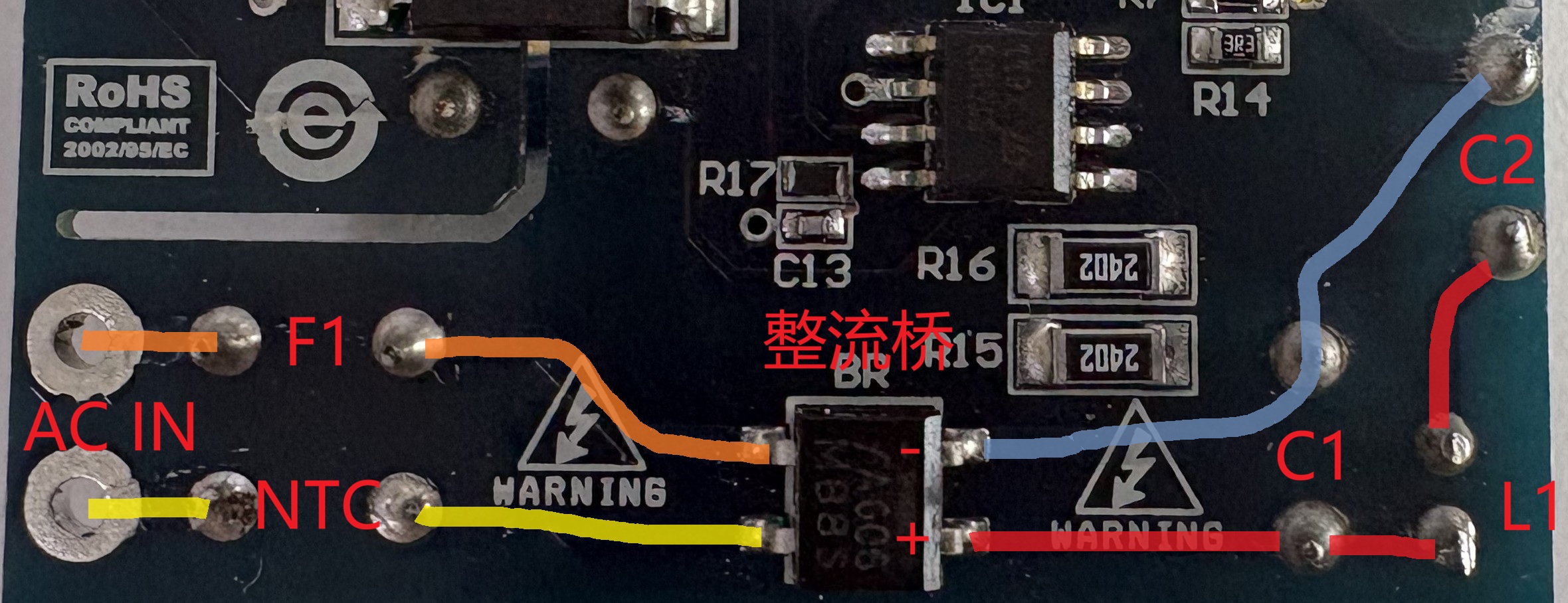

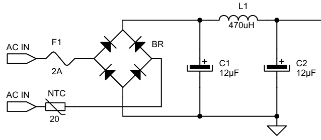

AC输入保护与整流滤波电路(AC Input Protection, Rectification & π-Filter Circuit)
这一部分位于整流桥的前后两端,是典型的AC输入保护与整流滤波电路(AC Input Protection, Rectification & π-Filter Circuit)
在开关电源(SMPS)中,它的主要功能是将输入的交流市电(AC IN)安全、平稳地转换为高压直流电(DC),同时抑制系统向电网反馈电磁干扰。
F1 (熔断器/保险丝 2A):
作用: 过流与短路保护。
原理: 当后级电路发生严重故障(如整流桥击穿、MOSFET持续导通短路)导致电流异常增大超过 2A 时,F1 会瞬间熔断,从而切断 AC 电源,防止故障扩大或引发火灾等安全事故。
NTC (负温度系数热敏电阻 20Ω):
作用: 抑制开机浪涌电流(Inrush Current)。
原理: 在冷机启动(刚插电)的瞬间,后级的电解电容 C1 和 C2 相当于短路,会产生巨大的冲击电流。NTC 在常温下阻值较大(20Ω),能有效限制这个瞬态电流,保护整流桥和保险丝。随着电流流过,NTC 发热,其电阻值会迅速下降到接近 0Ω,从而减少正常工作时的电能损耗。
BR (整流桥 / Bridge Rectifier):
作用: 交直流转换(AC 到 DC)。
原理: 利用二极管的单向导电性,将 50Hz/60Hz 的正弦交流电进行全波整流,把双向交变的电压变为单向脉动的直流电压。
C1 - L1 - C2 组成的对称拓扑结构被称为 型滤波器(因其结构形似希腊字母),是电源前端非常经典的低通滤波器。
C1、C2 (高压电解电容 12μF):
作用: 储能与平滑滤波。
原理: C1 负责初步平滑整流桥输出的脉动直流电。经过 L1 后,C2 进一步滤除残余纹波,最终在输出端提供一个稳定的高压直流母线电压(对于 220V AC 输入,此处的直流电压约为),作为后级 Flyback 拓扑的能量输入。
L1 (工字电感 / 滤波电感 470μH):
作用: 抑制差模(DM)电磁干扰与纹波。
原理: 电感具有“通直流、阻交流”的特性。它与 C1、C2 配合,构成一个低通滤波器。一方面,它能阻挡整流后残留下来的低频交流纹波;另一方面,更重要的是它能阻挡后级高频开关动作(如 60kHz 级以上)产生的差模噪声逃逸到 AC 电网中,是该方案通过 EN55022 Class B EMI 认证 的第一道电磁兼容防线。

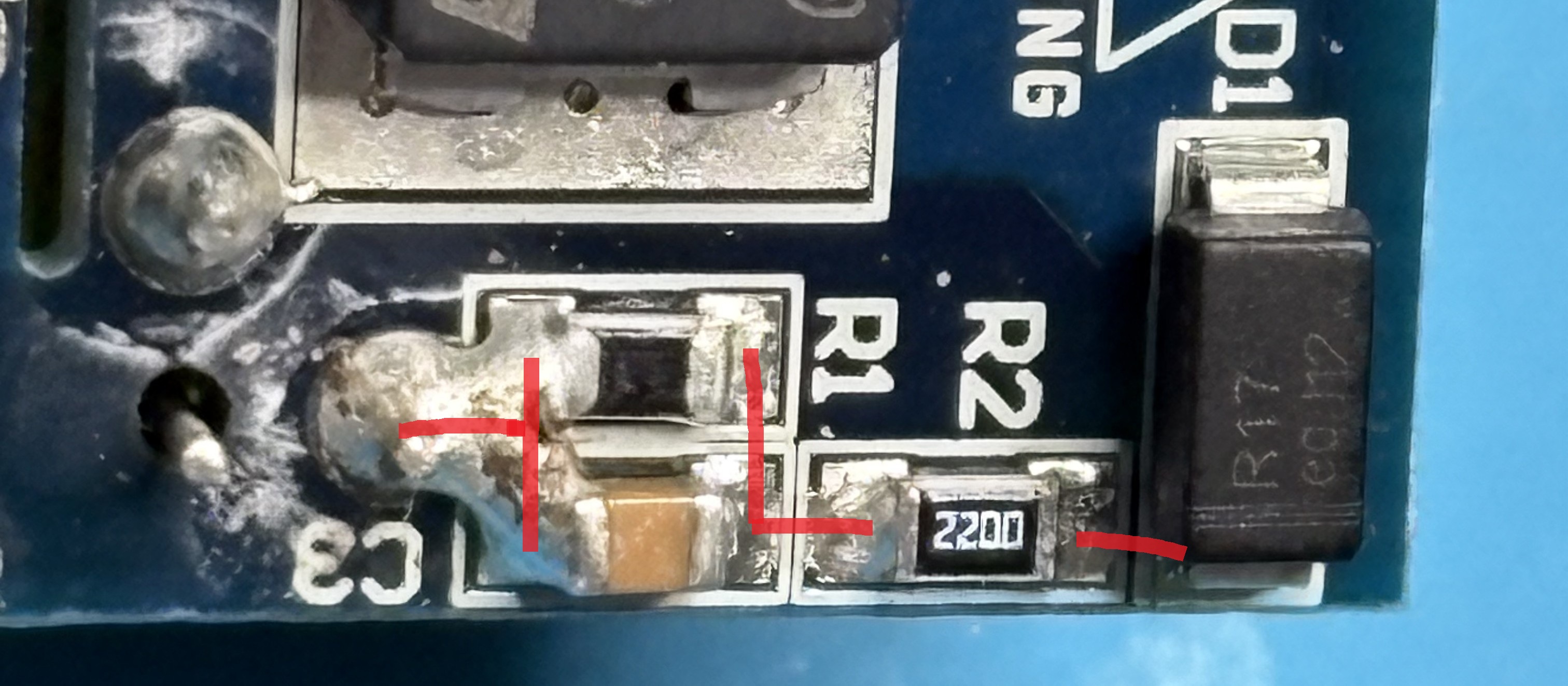

RCD 箝位电路(RCD Clamp Circuit)
在反激式变换器中,变压器的初级绕组和次级绕组之间不可能做到 100% 的完美耦合,必然存在一部分无法将能量传递到次级的漏感(Leakage Inductance)。
当主开关管 MOSFET(Q1)从导通状态突然关断的瞬间,流过初级绕组的电流不能突变。漏感中储存的能量无处可去,就会在 Q1 的漏极(Drain)上激起一个非常高的反向电动势尖峰电压(即尖峰脉冲)。如果没有保护措施,这个叠加了直流母线电压的尖峰极易超过 Q1 的耐压极限(该板选用的 STD7N80K5 耐压为 800V),导致 MOSFET 瞬间过压击穿。
在 STEVAL-SMACH15V1 评估板的 Flyback(反激式)拓扑结构中,R1、R2、D1、C3 共同组成了 RCD 吸收电路(RCD Snubber Circuit),也有人称之为 RCD 箝位电路(RCD Clamp Circuit)。它并联在变压器初级主绕组的两端,核心作用是保护主开关管 MOSFET(Q1)不被高压击穿
D1 (快恢复二极管 MRA4007T3G):
作用: 单向导通开关。
原理: 当 Q1 关断、初级绕组激起高压尖峰时,D1 瞬间正向导通,将这个高压尖峰引入到吸收电容 C3 中;而在 Q1 导通或正常工作时,D1 截止,防止电容里的电倒流回电路。
C3 (电容 1nF):
作用: 能量缓冲池。
原理: D1 导通后,漏感中的能量会快速向 C3 充电。C3 像一个蓄水池一样,把原本尖锐的电压巨峰“吸收并平摊”掉,将 Q1 漏极的电压限制(箝位)在一个安全的范围内。
R1 (电阻 220kΩ) 与 R2 (电阻 220Ω):
作用: 能量释放与阻尼。
原理: R1 (220kΩ) 跨接在 C3 两端。在 Q1 重新导通之前,C3 上吸收的漏感能量必须释放掉,否则下一次关断时电容就无法继续吸收。R1 的作用就是作为一个“耗能通路”,在 Q1 导通期间把 C3 上的电荷以热能形式缓慢放掉。
R2 (220Ω) 是一个串联的小阻尼电阻。它用来抑制 D1 导通瞬间、C3 充电时由寄生电容和漏感引起的高频寄生振荡(Ringing),这对于优化系统的 EMI(电磁干扰)性能至关重要。

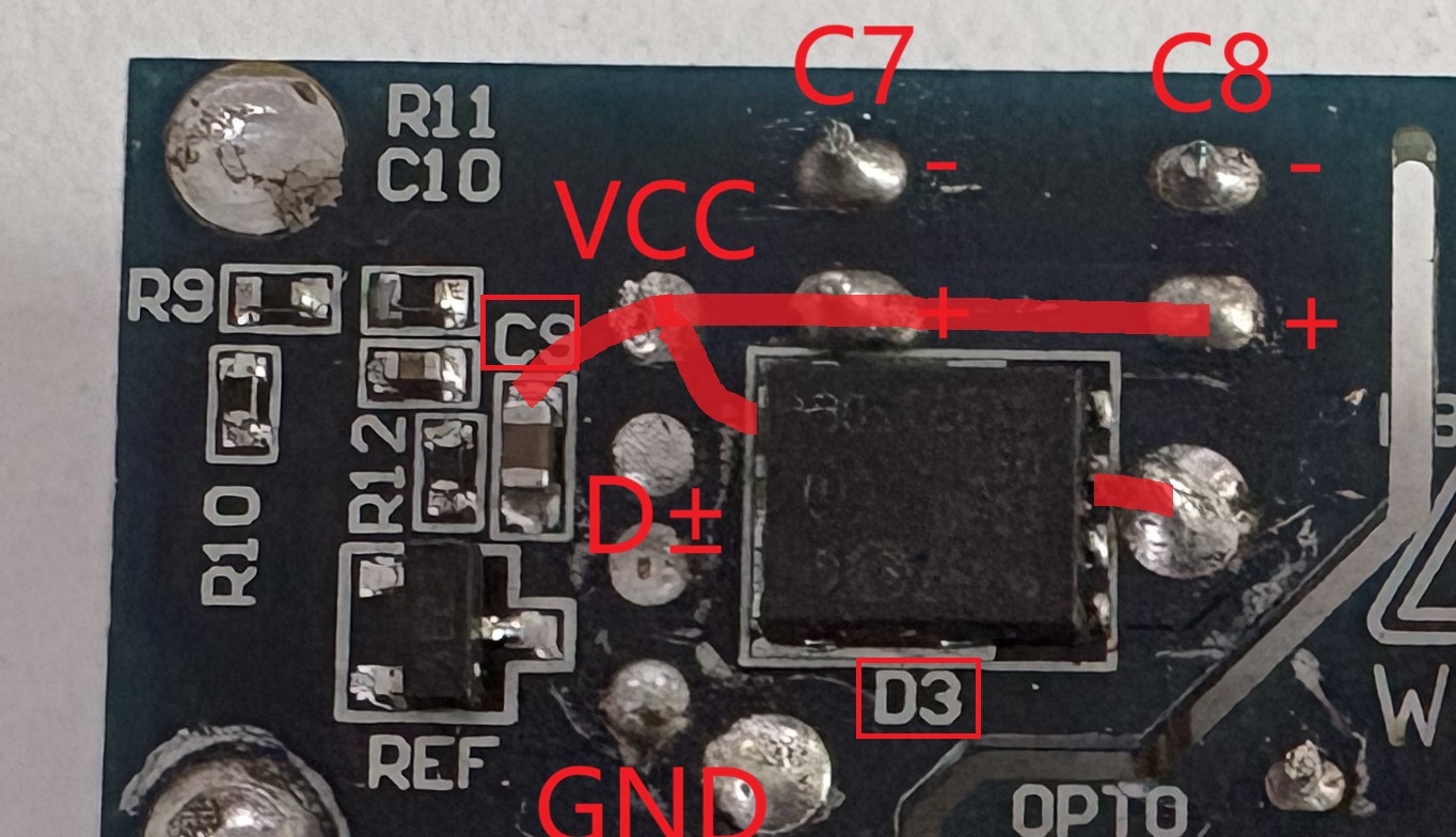

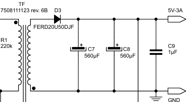

次级整流滤波电路(Secondary Rectification & Filtering Circuit)
这一部分是次级整流滤波电路(Secondary Rectification & Filtering Circuit)
在反激式(Flyback)拓扑中,它的核心任务是:当初级开关管(Q1)断开时,接收变压器次级绕组释放的能量,将其整流并平滑滤波,最终输出稳定、干净的 5V/3A 直流电供后级负载使用。
D3 (FERD20U50DJF):次级整流二极管
技术亮点:FERD(场效应整流二极管)
传统痛点: 在 5V/3A (15W) 的低压大电流输出场景中,如果使用传统的肖特基二极管(Schottky),其正向压降 通常在 0.4V - 0.5V 左右。满载 3A 时,二极管自身的导通损耗就高达。这不仅严重拉低了系统整体效率,还会导致二极管剧烈发热。
组件优势: ST 采用了自家专利的 FERD20U50DJF(50V, 20A)。场效应整流二极管通过独特的工艺,在保持极低反向漏电流(Leakage Current)的同时,实现了超低的正向压降。这大幅降低了次级整流损耗,是整个方案在不使用复杂、高成本的“同步整流(SR)”芯片及 MOSFET 的情况下,依然能保持高转换效率的核心秘密。
C7、C8 (560μF):次级储能与高频滤波
作用: 平滑纹波与能量缓冲。
原理: 反激式变换器工作在开关状态下,次级绕组输出的电流是断续的脉冲波形。
并联设计: 电路中使用了两颗大容量电解电容 C7 和 C8 并联(共 1120μF)。这种并联设计非常关键,主要有两个目的:
降低等效串联电阻(ESR): 电容并联后,总 ESR 减半。低 ESR 能显著减小输出电压上的高频开关纹波(Ripple)。
提高纹波电流承受能力: 3A 的输出电流意味着流过电容的充放电纹波电流很大,两颗电容并联可以分担热应力,延长电容寿命,提高模块在高温环境(如电网户外设备)下的可靠性。
C9 (1μF):去耦与高频噪声抑制
作用: 滤除高频尖峰与噪声。
原理: C7 和 C8 属于大容量电解电容,虽然对低频(如开关频率级)纹波有很好的抑制作用,但由于其自身具有较大的等效串联电感(ESL),对兆赫兹(MHz)级别的高频开关尖峰和毛刺几乎无能为力。
补充互补: 紧贴输出端放置的 C9(1μF 陶瓷电容/独石电容) 具有极低的高频阻抗,专门负责“吸收”这些高频毛刺,确保输出给负载(如物联网精密传感器)的 5V 电源足够纯净,同时也能防止高频噪声通过输出导线辐射出去,有助于改善 EMI。

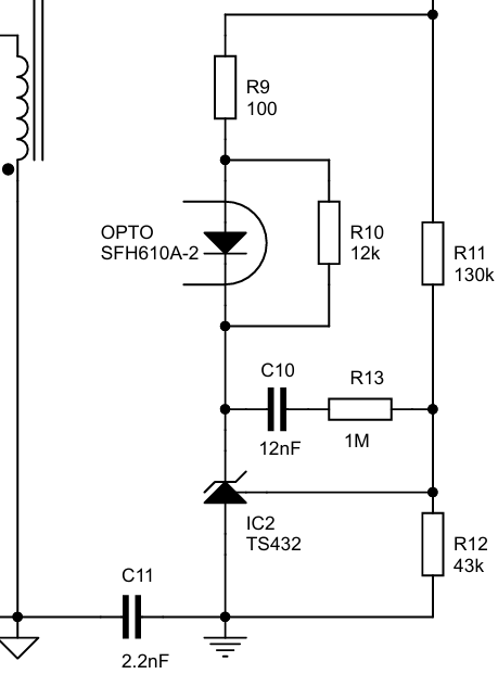

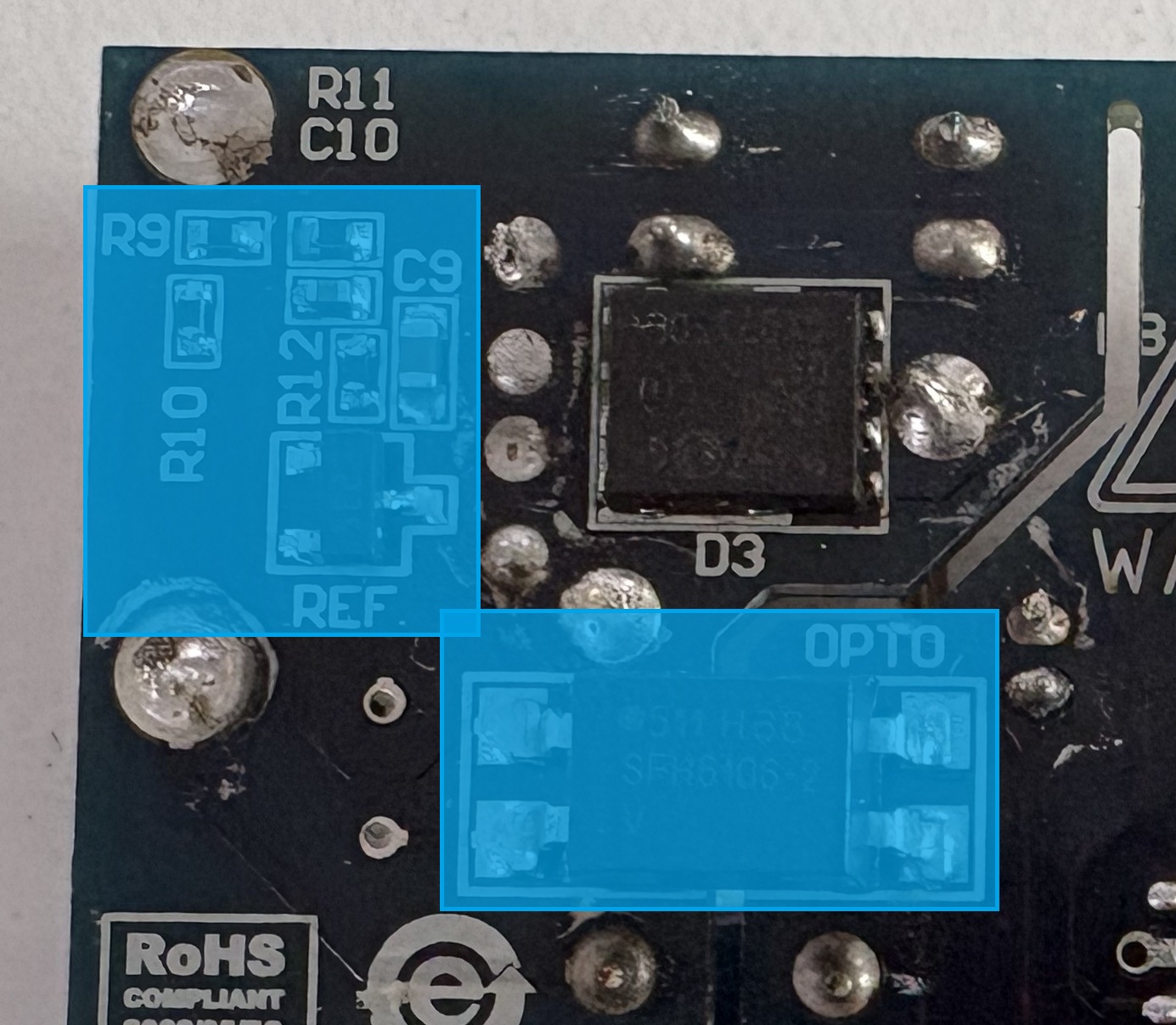

次级电压采样与反馈网络(Secondary Voltage Sensing & Feedback Network)
这一部分是开关电源中至关重要的次级电压采样与反馈网络(Secondary Voltage Sensing & Feedback Network)
虽然 STCH03 是一款支持初级侧调节(PSR)的控制器,但在该评估板的设计中,为了在 5V/3A 满载范围内达到极致的输出电压精度,依然引入了这套基于可调精密电压基准(IC2)和光电耦合器(OPTO)的次级闭环反馈系统。它通过“隔离”的方式,将次级输出电压的变化实时反馈给初级控制器,从而动态调节开关占空比。
核心采样与基准区(R11, R12, IC2)
R11 (130kΩ) 与 R12 (43kΩ) —— 分压采样电阻:
作用: 实时按比例分取输出电压。
原理: 它们串联在 5V 输出与地(GND)之间。根据分压公式,采样点(IC2 的控制极 Reference 引脚)的电压为:
当输出电压为标准的 5V 时,该点的计算电压约为:
IC2 (TS432) —— 可调精密电压基准:
作用: 充当误差放大器(Error Amplifier)。
原理: TS432 内部集成了一个 1.24V 的精密参考电压源。它会将 R11/R12 分压得到的采样电压与内部的 1.24V 进行实时比对。如果输出电压偏高(例如到了 5.1V),分压值超过 1.24V,TS432 就会加大导通程度,让更多的电流从其阴极(Cathode,即连接光耦的那一侧)流入地。
隔离传输区(OPTO, R9, R10)
OPTO (SFH610A-2) —— 光电耦合器(光耦):
作用: 实现电气隔离与信号传输。
原理: 电力系统中初级(高压侧)与次级(低压侧)必须严格隔离。光耦内部包含一个红外发光二极管(次级侧)和一个光敏三极管(初级侧)。
当次级输出电压升高 IC2 导通加大 流过光耦内部二极管的电流增大 发光增强初级侧的光敏三极管导通程度加深 拉低初级芯片 FB(反馈)引脚的电平芯片减小占空比,降低输出电压,完成负反馈闭环。
R9 (100Ω) —— 限流电阻:
作用: 限制流过光耦内部发光二极管的最大电流,防止其过载烧毁,同时决定了反馈环路的增益。
R10 (12kΩ) —— 偏置电阻:
作用: 给 IC2 (TS432) 提供微小的维持电流(Minimum Operating Current)。即使光耦完全不发光时,TS432 内部也需要足够的微安级电流来维持其正常工作的基准电压状态。
环路补偿区(C10, R13)
C10 (12nF) 与 R13 (1MΩ) —— RC 补偿网络(Type II 补偿的一环):
作用: 稳定反馈环路,防止系统产生自激振荡。
原理: 开关电源是一个高频反馈控制系统。由于变压器漏感、输出电容 ESR 等因素存在,反馈信号在传输过程中会产生相位延迟。如果延迟控制不好,负反馈可能会在特定高频下变成正反馈,导致输出电压剧烈抖动、发出啸叫。R13 和 C10 构成了积分补偿,用来调节系统的频响曲线(引入极点与零点),确保电源在各类复杂负载工况下都能保持绝对的稳定。
跨接隔离区(C11)
C11 (2.2nF) —— Y电容(跨接在初级地与次级地之间):
作用: 抑制共模(CM)EMI 噪声。
原理: 变压器初次级之间存在寄生电容,开关管高速跳变时,高频共模噪声会通过变压器传到次级,进而通过输出线向外辐射。C11(通常使用高压安规Y电容)为这些高频共模电流提供了一条低阻抗的“回流路径”,让其直接回到初级侧,而不从输出端辐射出去,这是满足 EN55022 Class B 标准的关键元器件。

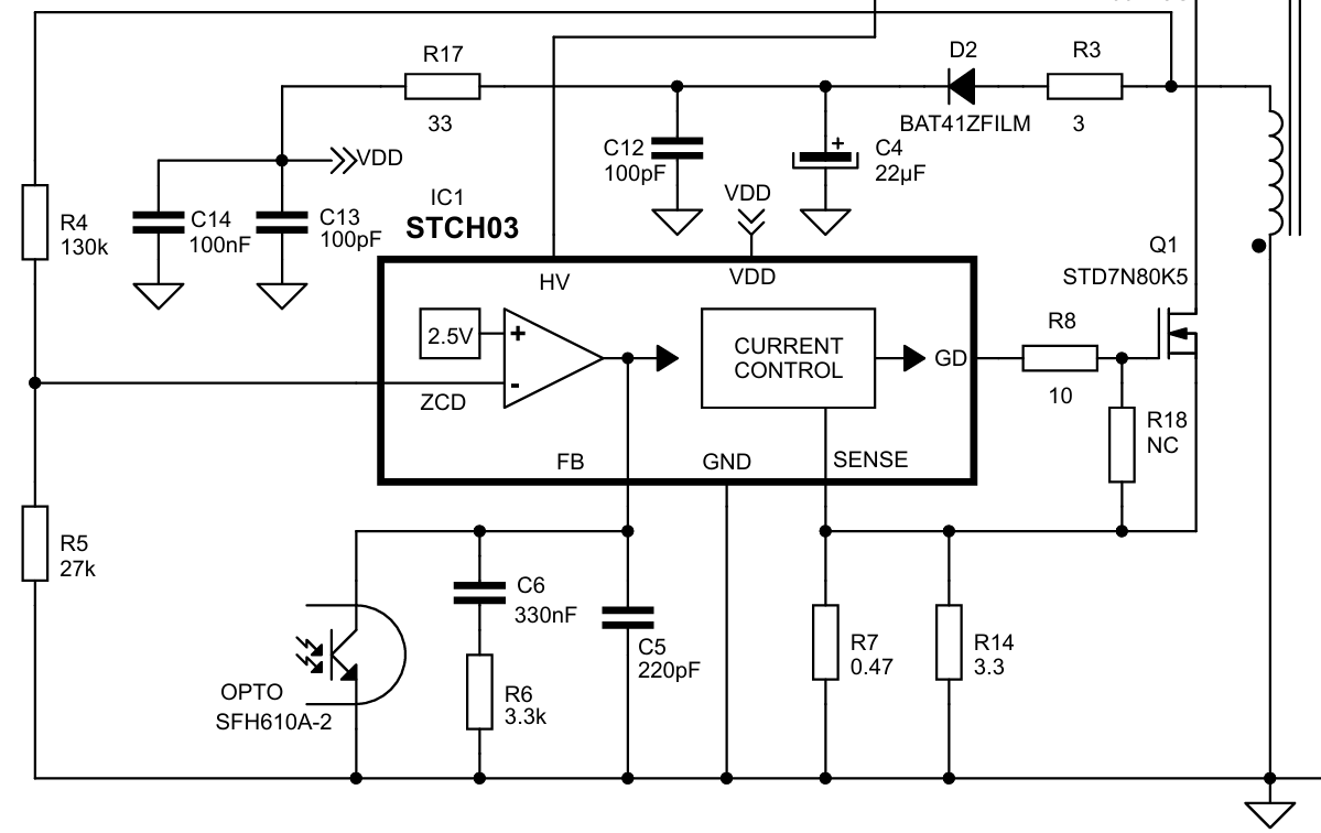

核心控制与驱动区(Core Control & Drive Circuit)
这一部分是核心控制与驱动区(Core Control & Drive Circuit),围绕主控芯片 IC1 (STCH03) 展开。
它负责整个电源系统的“大脑”运转,包含高压启动、芯片供电、过零检测、电流采样以及主开关管(MOSFET)的栅极驱动。
芯片自供电与启动网络(HV, VDD, D2, C4, R15/R16)
这一部分直接关系到该方案如何将空载功耗做到 15mW 以下:
HV 引脚(High Voltage Start-up): 从图中的走线(向上延伸)可以发现,它通过高阻值电阻(R15、R16 均为 24kΩ 串联)连接到整流后的高压直流母线。
机理: 刚插电时,高压通过 HV 引脚给 VDD 引脚的外接电容 C4 (22μF) 充电。一旦 VDD 电压达到芯片的启动阈值,芯片开始工作,内部的高压启动控制器会完全切断(Disconnect) HV 内部的流过路径。这就消灭了传统开关电源中启动电阻源源不断的静态发热损耗,是空载的核心技术。
辅助绕组供电(D2, R3, C4):
芯片启动后,HV 断开,芯片的供电改由变压器的辅助绕组(Auxiliary Winding)提供。
辅助绕组感生出的交流电,经过 R3 (3Ω) 限流和快速肖特基二极管 D2 (BAT41ZFILM) 整流,再由 C4 (22μF) 滤波,为 VDD 引脚提供持续、稳定的低压直流电源。C12、C13、C14、R17 则组成去耦滤波网络,滤除 VDD 上的高频噪声。
准谐振与过零检测网络(ZCD, R4, R5)
ZCD 引脚(Zero Crossing Detection - 过零检测):
它通过分压电阻 R4 (130kΩ)R5 (27kΩ) 连接到变压器的辅助绕组。
原理: STCH03 是一款准谐振(QR - Quasi-Resonant)控制器。当变压器次级能量释放完毕后,主要功率管 Q1 的漏极电压会与变压器电感发生退磁振荡。芯片通过 ZCD 引脚实时监测辅助绕组波形,当发现电压振荡到波谷(最低点)时,瞬间导通 Q1。
价值: 这种“谷底导通”技术极大降低了 MOSFET 的开通开关损耗(Switching Loss),并能显著降低高频电磁辐射,是满足 EN55022 Class B EMI 规范的硬核保障。
主功率开关与驱动(GD, R8, Q1)
GD 引脚(Gate Drive)与 R8 (10Ω):
GD 是芯片的驱动输出引脚。R8 (10Ω) 是栅极驱动电阻,用来调节 Q1 导通时的电流斜率,防止开通太快产生剧烈的 EMI 噪声。R18 (NC) 预留未组装,用于调试时调整放电回路。
Q1 (STD7N80K5) —— 主开关 MOSFET:
采用 ST 的 MDmesh K5 系列高压 MOSFET,耐压高达 800V,导通电阻低。它作为反激电路的主开关,在 GD 引脚高低电平的控制下,以数万赫兹(kHz)的频率进行高速“开/关”切换,控制能量源源不断地从初级注入变压器。
电流采样与过流保护(SENSE, R7, R14)
SENSE 引脚与采样电阻(R7, R14):
Q1 的源极(Source)通过并联的精密小阻值电阻 R7 (0.47Ω)R14 (3.3Ω) 接地(计算等效电阻约 0.41Ω)。
原理: 当 Q1 导通时,初级电流线性上升,在 R7//R14 上产生一个正比于电流的压降电压。芯片内部的 CURRENT CONTROL 模块实时读取该电压。一旦电流过大导致电压超过片内阈值,芯片会立即关闭 GD 输出,强制 Q1 关断,从而实现逐周期过流保护(OCP)和防变压器饱和保护。
反馈接收与环路调节(FB, C5, C6, R6)
FB 引脚(Feedback):
连接到了我们上一节分析的光耦(OPTO)的输出端。
原理: 次级电压的变化通过光耦转换为流过 FB 引脚的电流。
外围网络(C5, C6, R6): 连接在 FB 与 GND 之间的 C5 (220pF), C6 (330nF)R6 (3.3kΩ) 构成了初级侧的频率补偿网络。它与次级侧的补偿联合作用,决定了控制器的动态响应速度和整个闭环系统的稳定性,避免电源在负载突变时发生震荡。

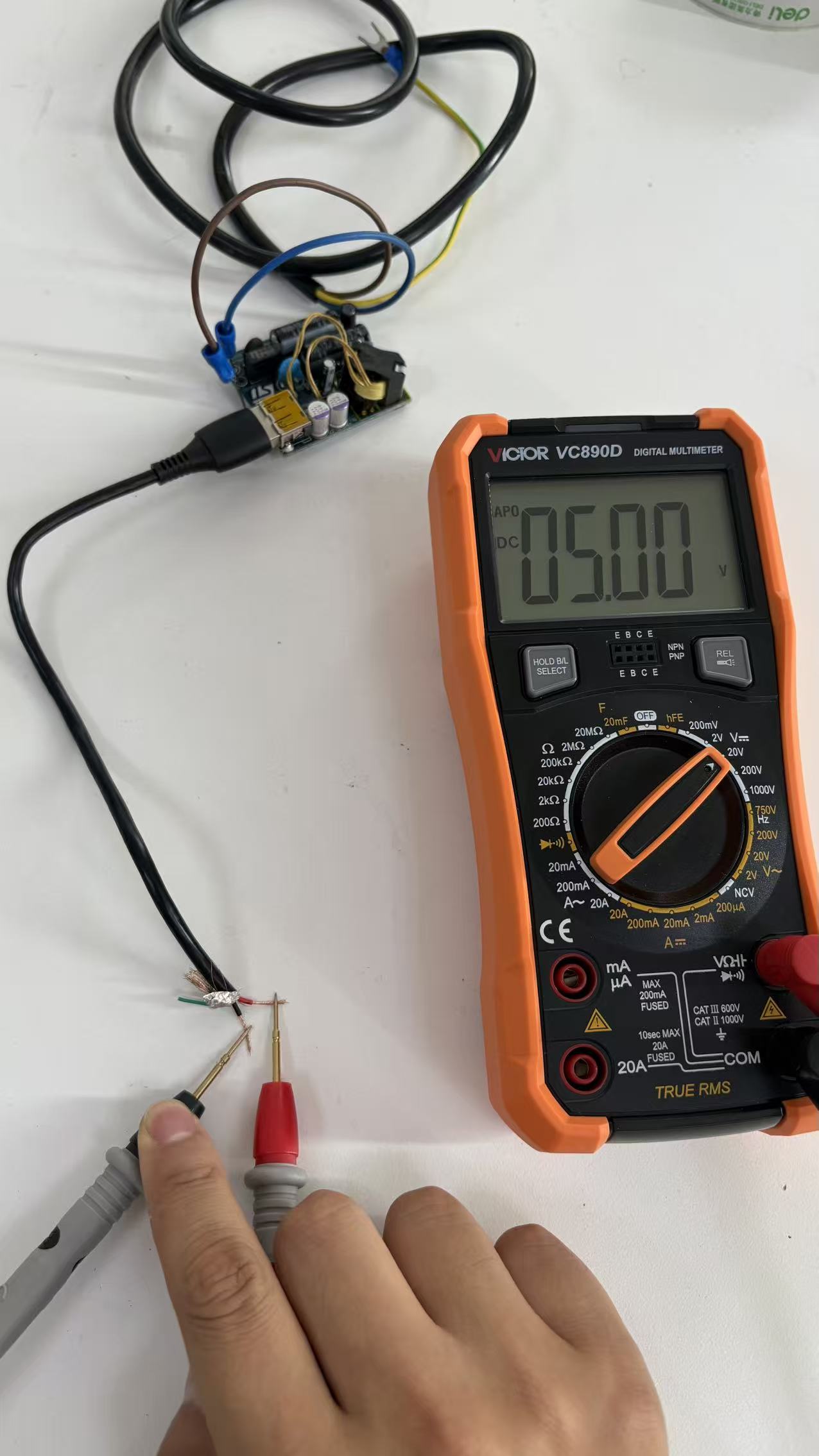

4. 实测实验室:用数据说话
为了还原该方案的真实实力,我搭建如下测试平台,并做以下测试:

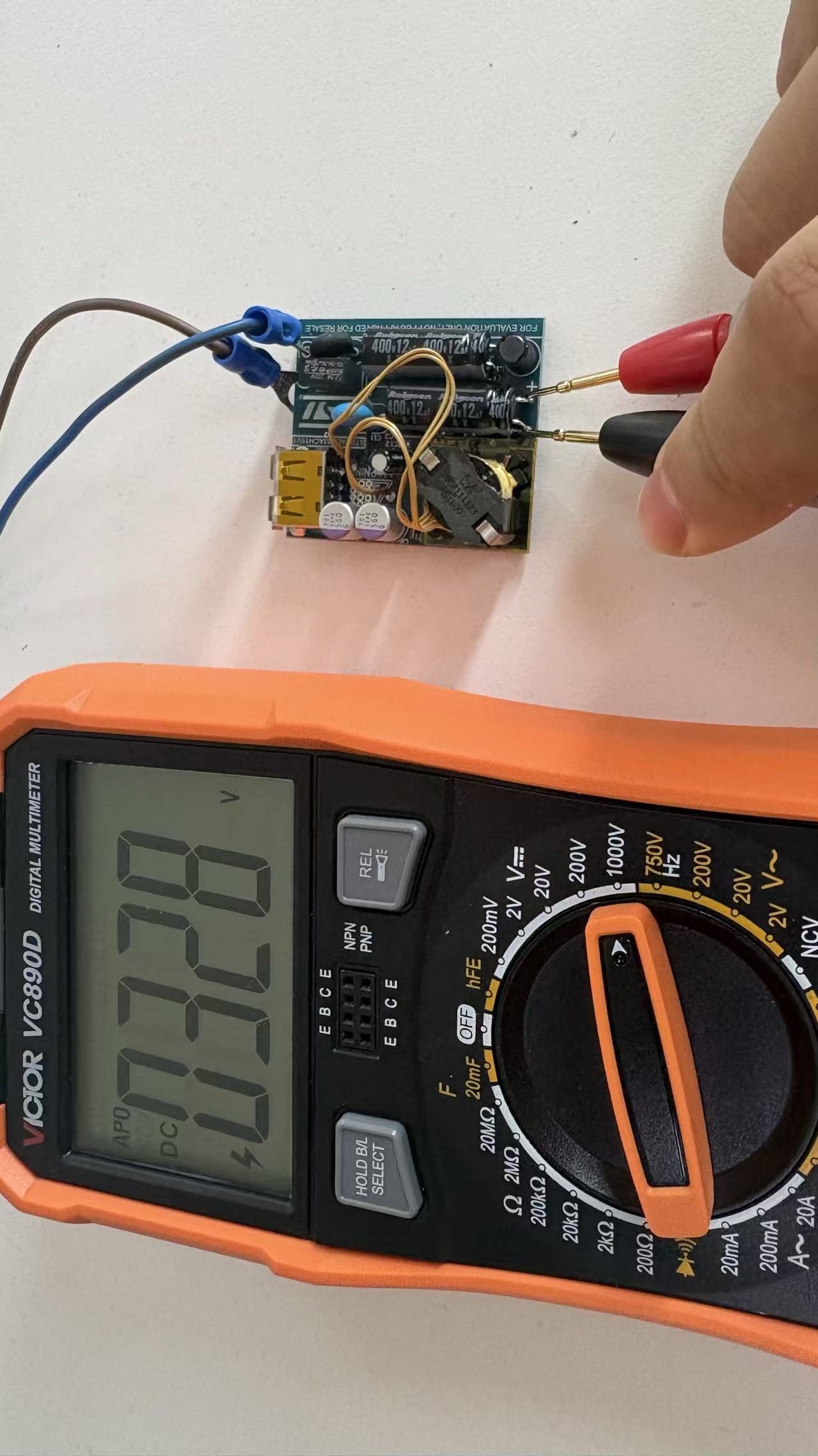

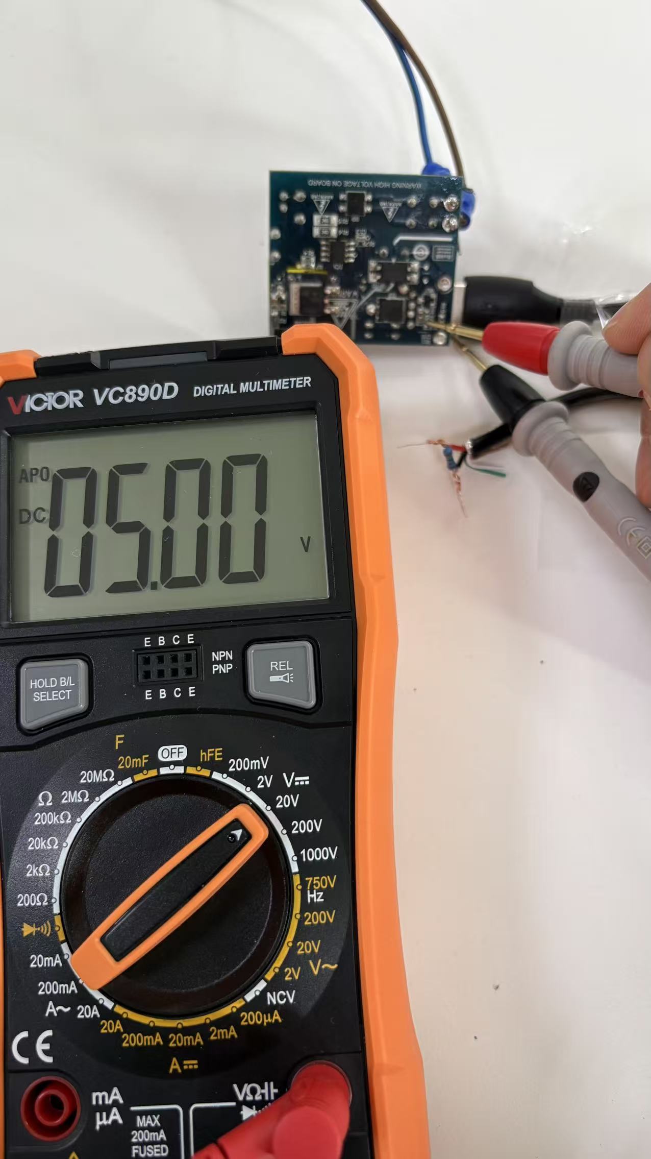

常规测试
板子接入AC 220V市电,测试功能是否完好,5V是否正常输出。
测量高压时,万用表务必打到 AC 750V 或 DC 1000V 档。
AC IN测量结果:
整流后测量结果:
5V输出测量结果:

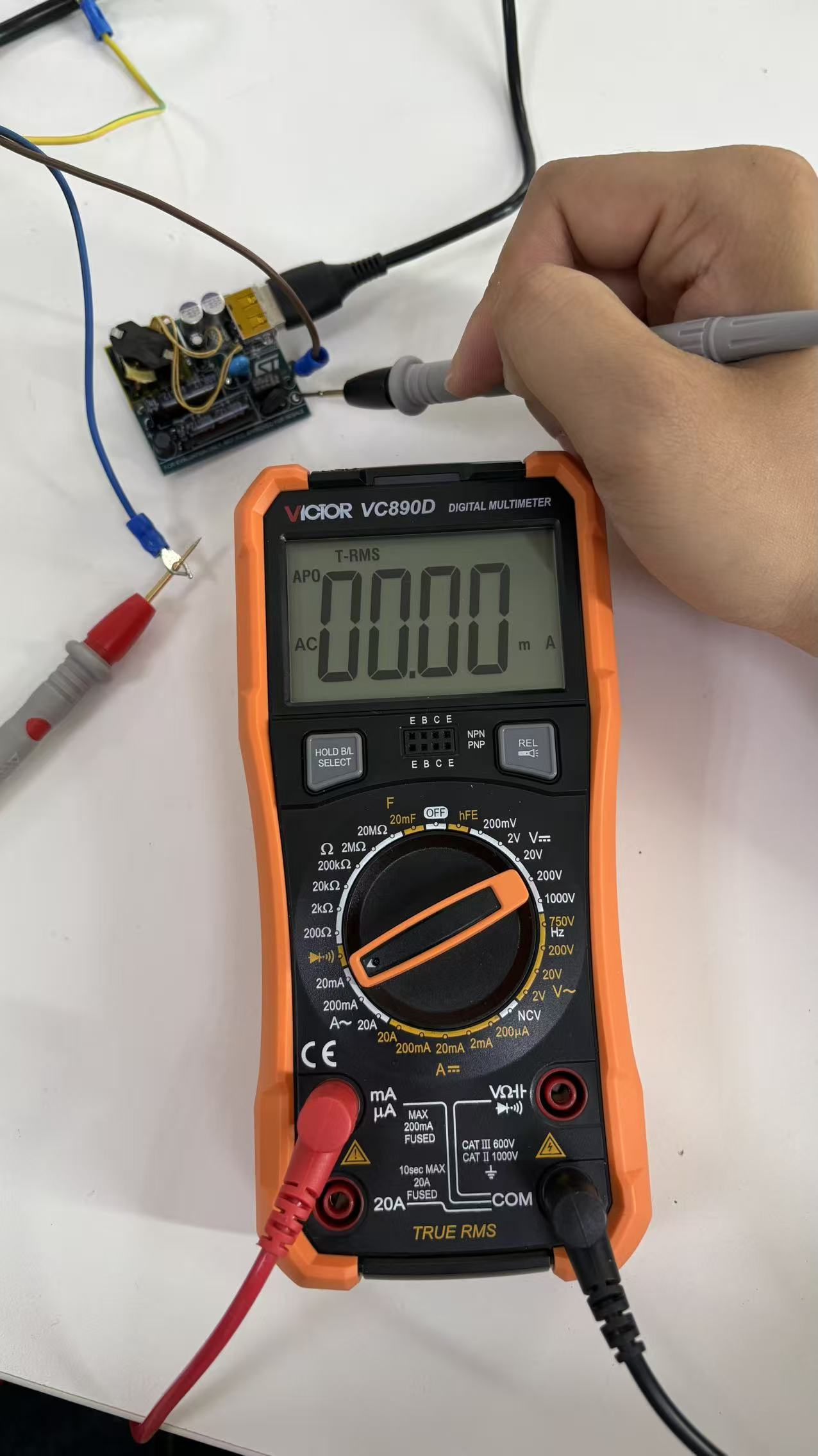

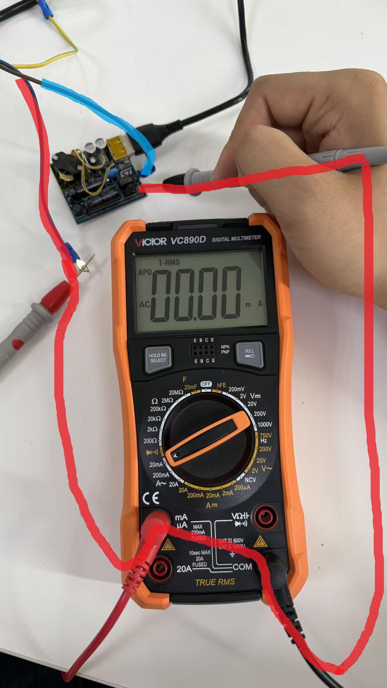

空载功耗测试(挑战)
没有功率分析仪,怎么测毫瓦级的空载功耗?其实也可以通过万用表串联电流法(测原边总静态电流)来估算。
将万用表打到 AC 交流电流 mA 档,将万用表串联在 220V AC IN 的其中一根输入线中(接在保险丝 F1 之前)。断开次级所有负载(完全空载),通电,读取万用表上的交流电流有效值
计算:万用表已经打到mA档位,仍然显示为0,按照0.01mA估算,空载视在功率
注:由于没有功率因数(PF)校正,这样测出的值包含无功功率,会偏大,但能给一个绝对的功耗上限参考。如果此时算出来的功率都极低,说明其待机性能确实强悍。

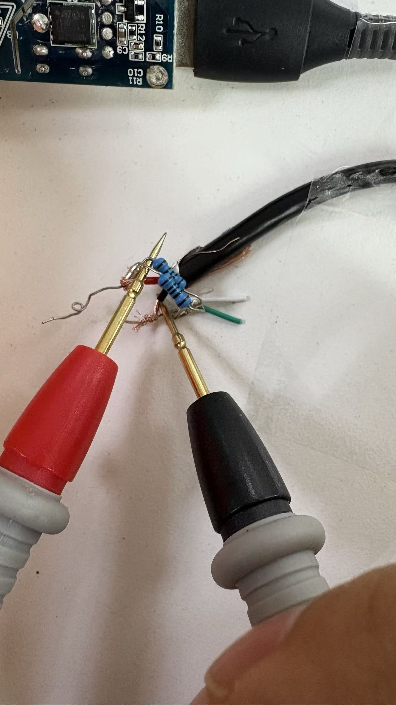

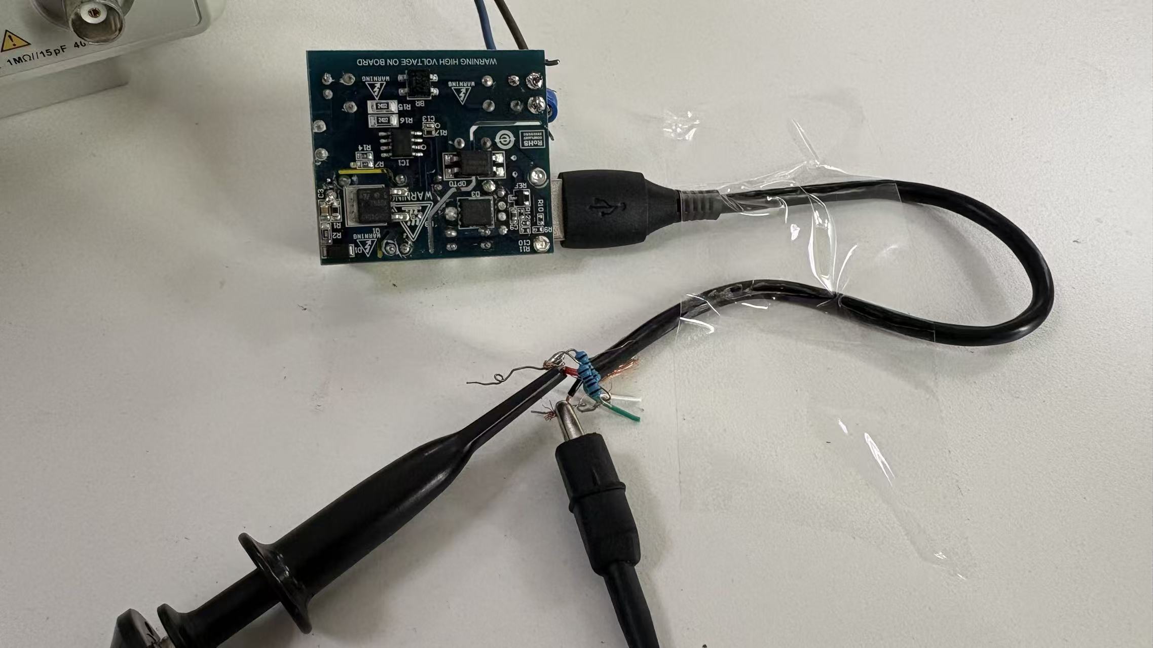

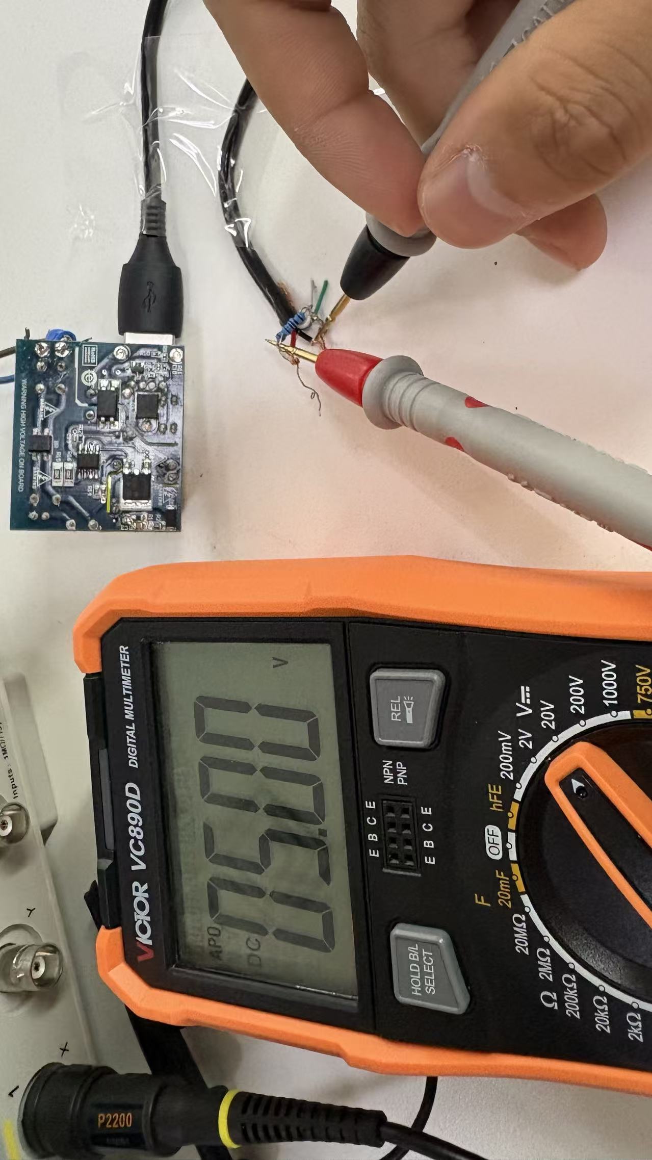

输出电压与负载调整率测试(DIY 电子负载)
没有电子负载,可以利用身边的大功率电阻、发光二极管(LED)甚至智能手机来充当负载。
空载(0A): 不接任何东西。
极轻载(约 0.23mA): 找一根 USB 充电线,剪开输出端,红线接 5V,黑线接 GND。另一端插在电路板上,然后用红黑线连接一个22kΩ的普通电阻,或接一个带限流电阻的 LED 小灯。
中等负载(约 100mA): 上述的22kΩ替换为50Ω)。
静态电压测量: 用万用表 DC 电压档,紧贴输出端,分别测量在 0A、0.23mA、0.1A下的精确电压。
计算负载调整率:
验证 STCH03 在次级光耦闭环下的稳压精度是否能保持在以内,本次实验无水泥电阻,未能测试3A输出下的电压。按照0.1A和0A输出下测得的电压带入上式,负载调整率在1%以内。

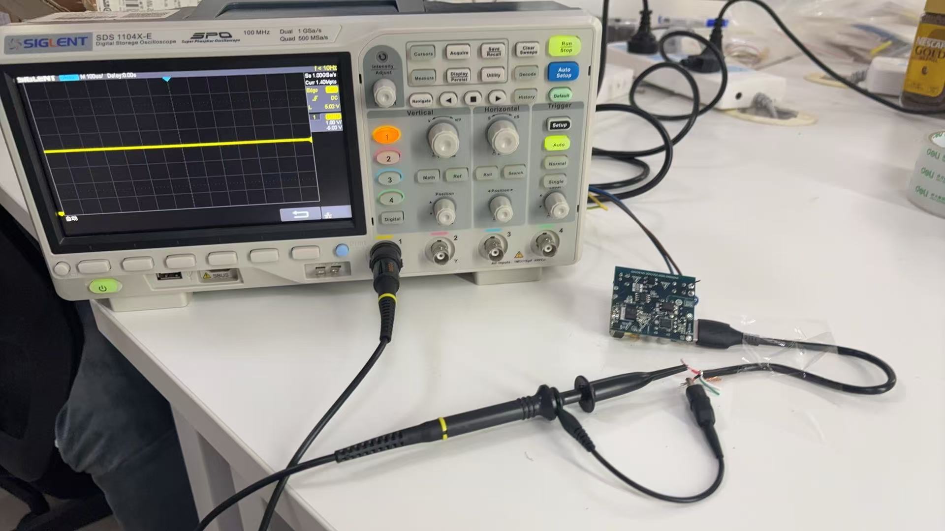

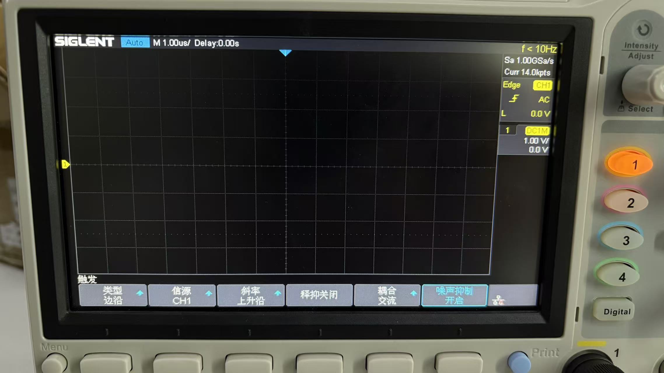

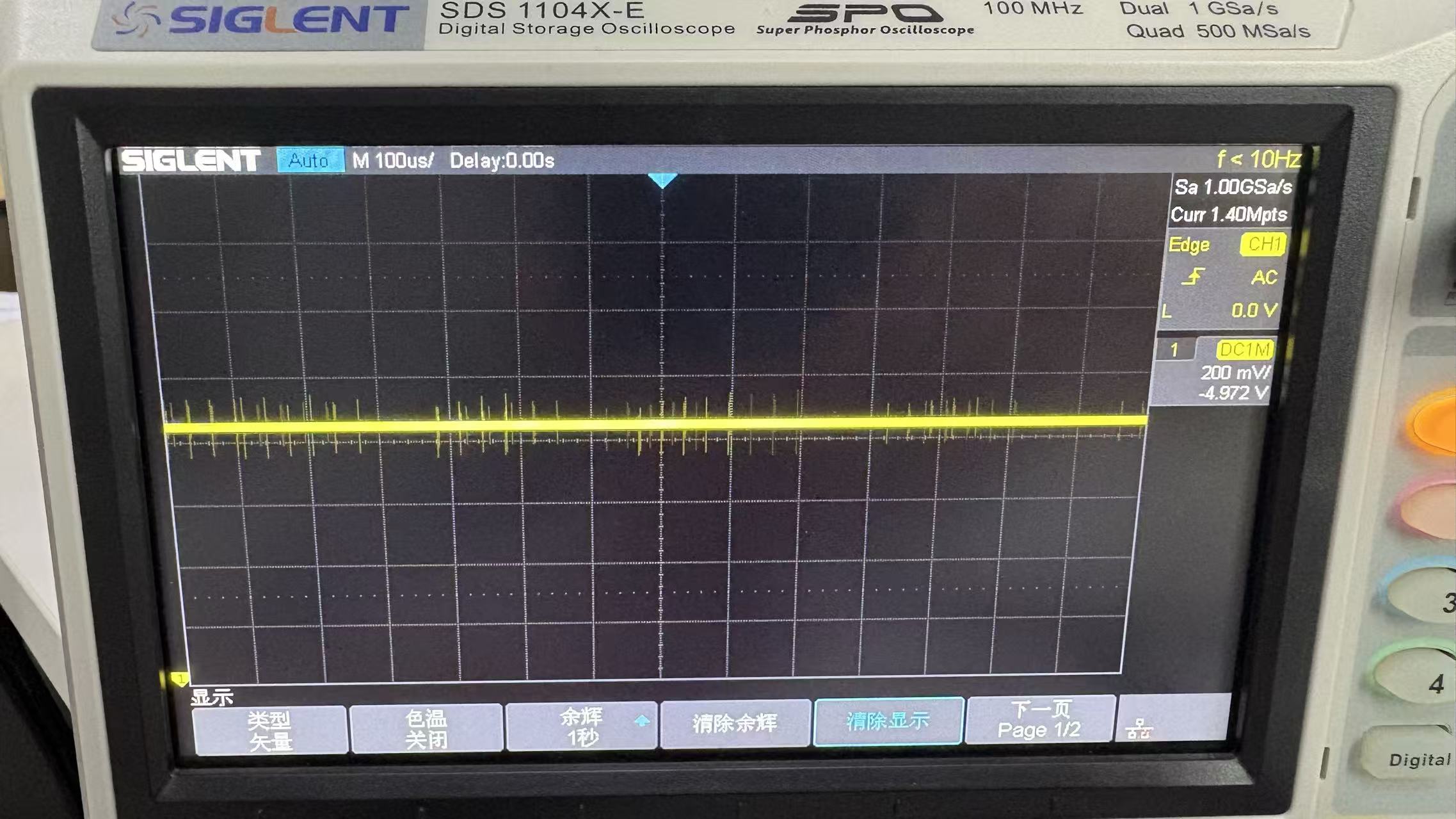

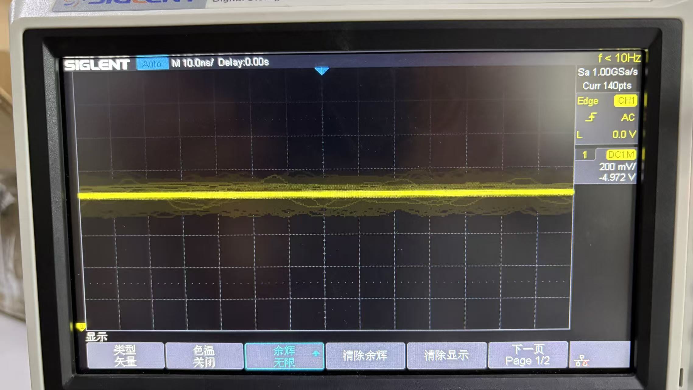

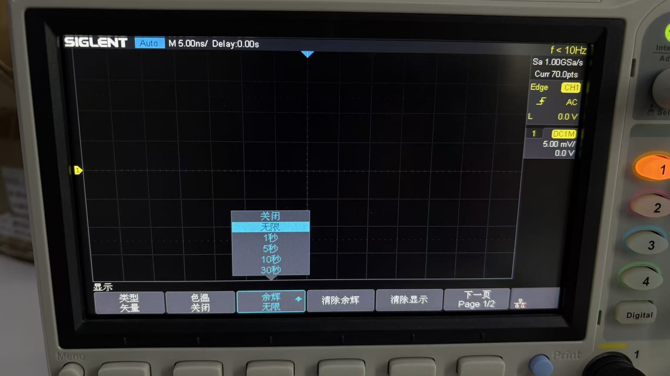

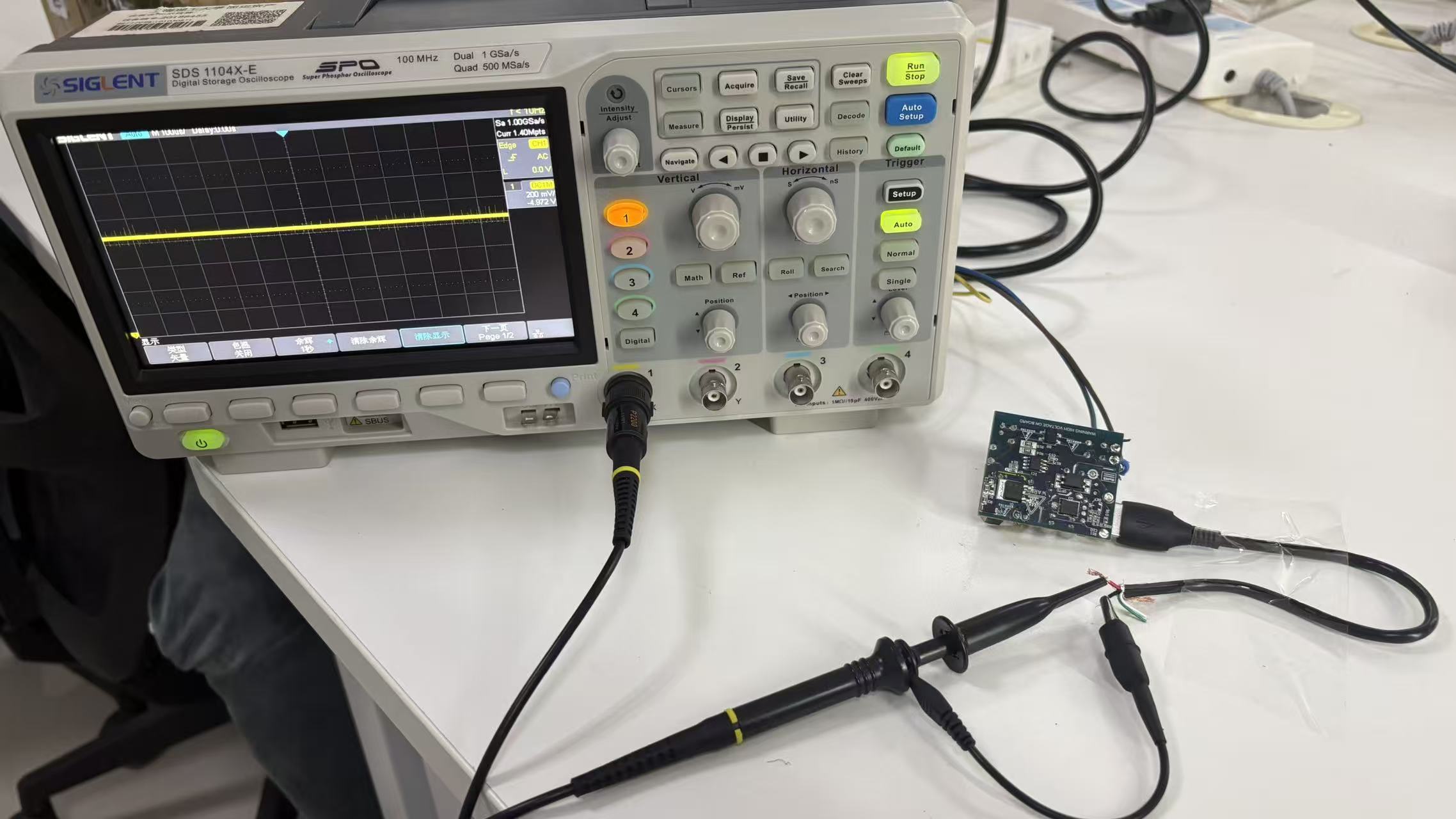

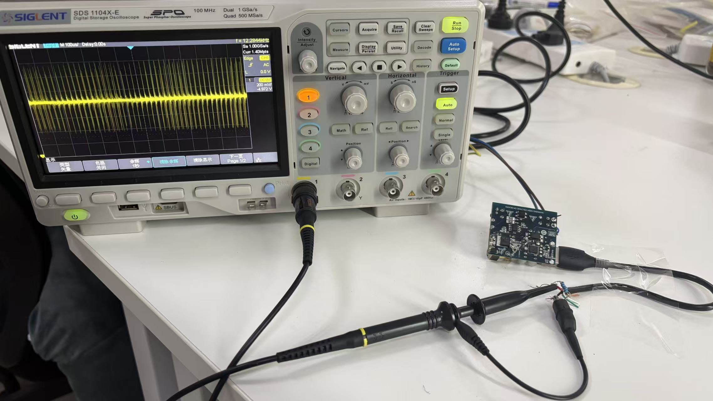

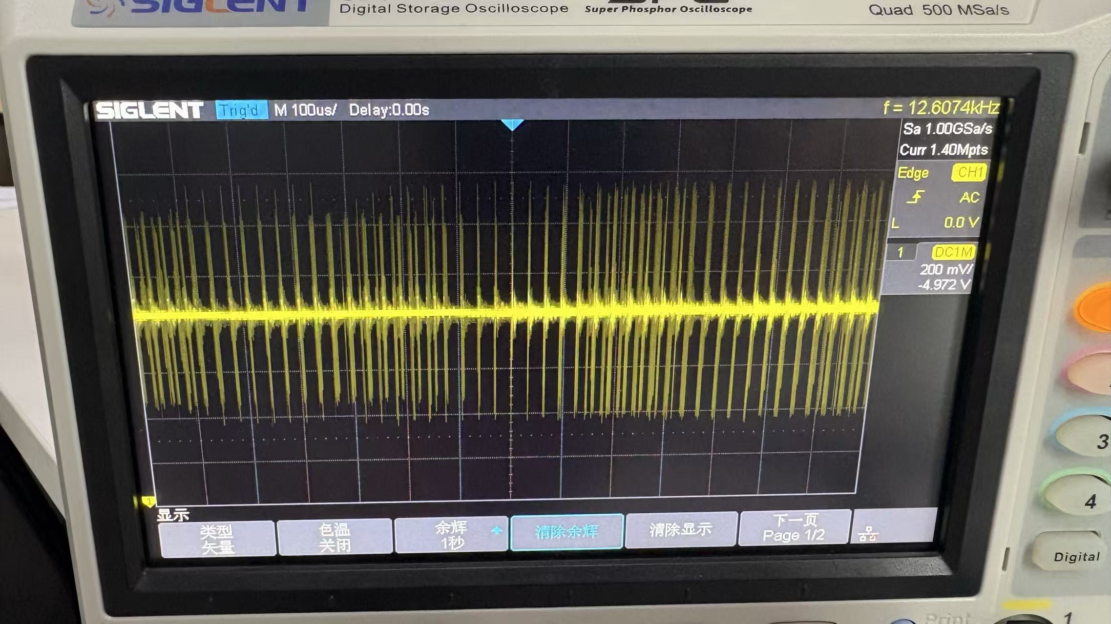

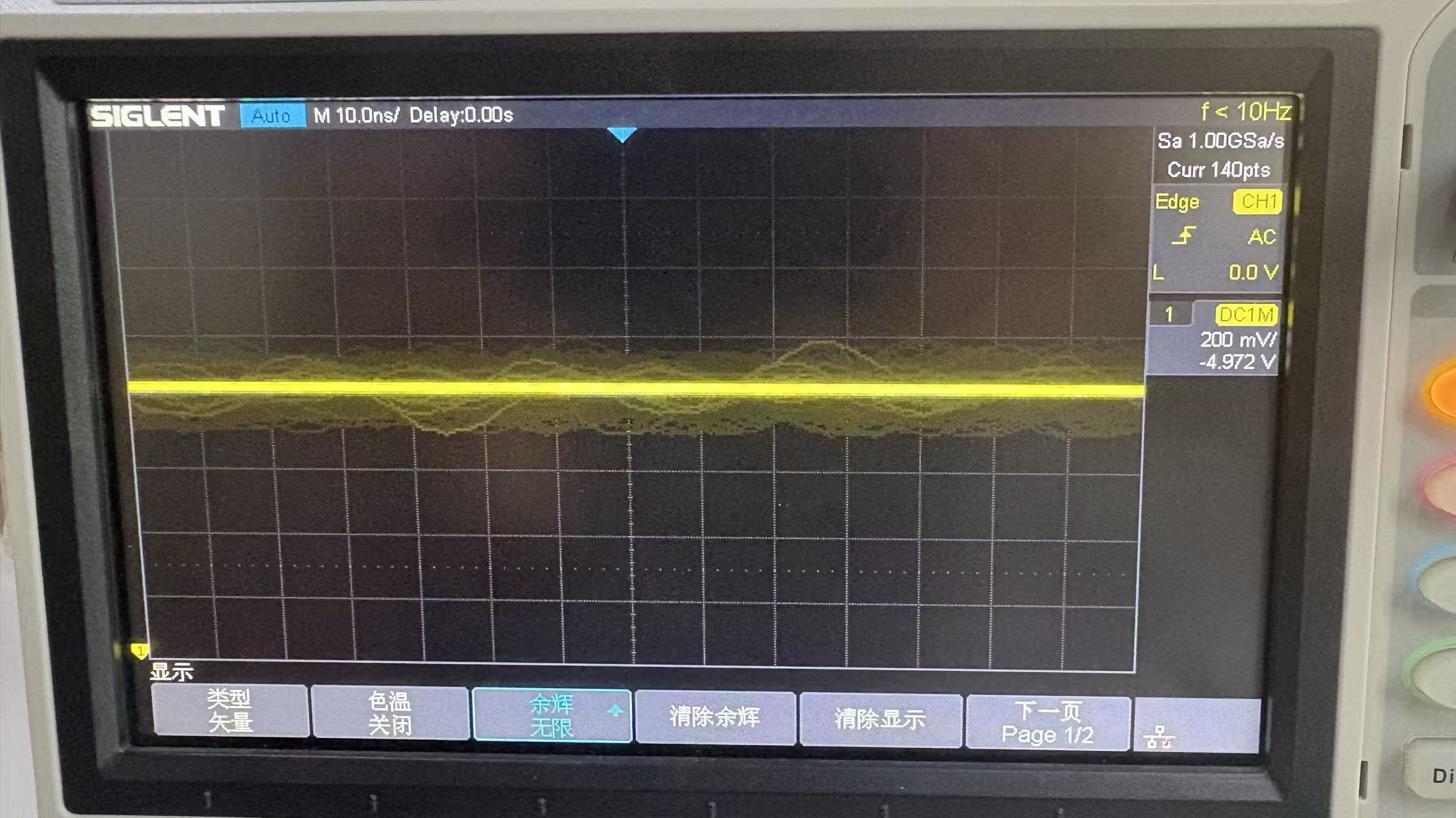

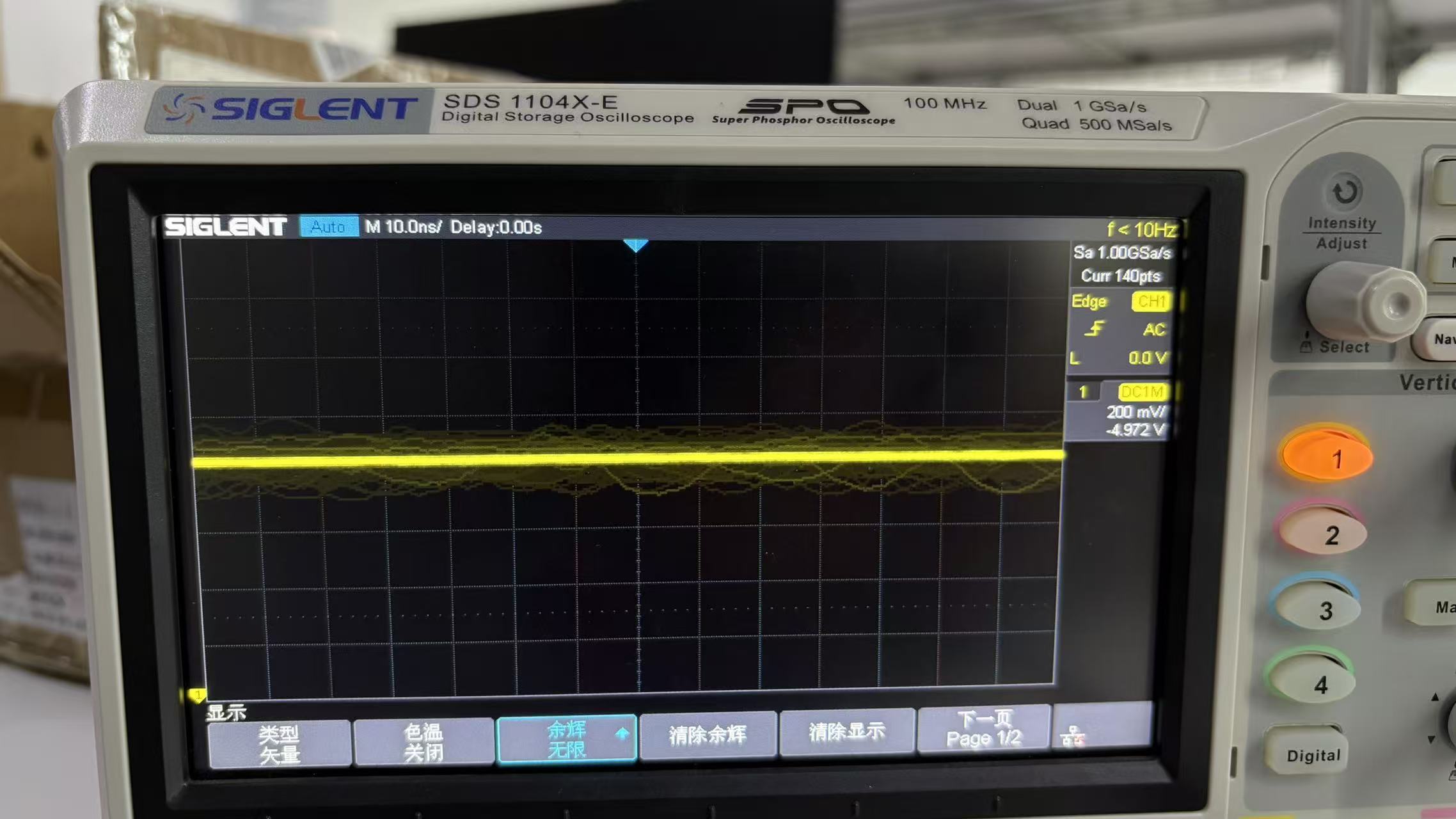

输出纹波与高频噪声测试
示波器设置: 将通道耦合改为 AC 耦合。将带宽限制(Bandwidth Limit)开启,设为 20MHz(滤除环境高频杂波)。时基调到 5us 或 10us,垂直灵敏度设为 10mV/div 或 20mV/div
测量方法: 探头接地夹和信号尖端尽量缩短(最好拆掉鳄鱼夹线,用探头自带的接地弹簧圈),直接压在输出电容 C9 两端。
观察: 记录空载、轻载、满载下的纹波峰峰值()。
空载
极轻载
中等负载

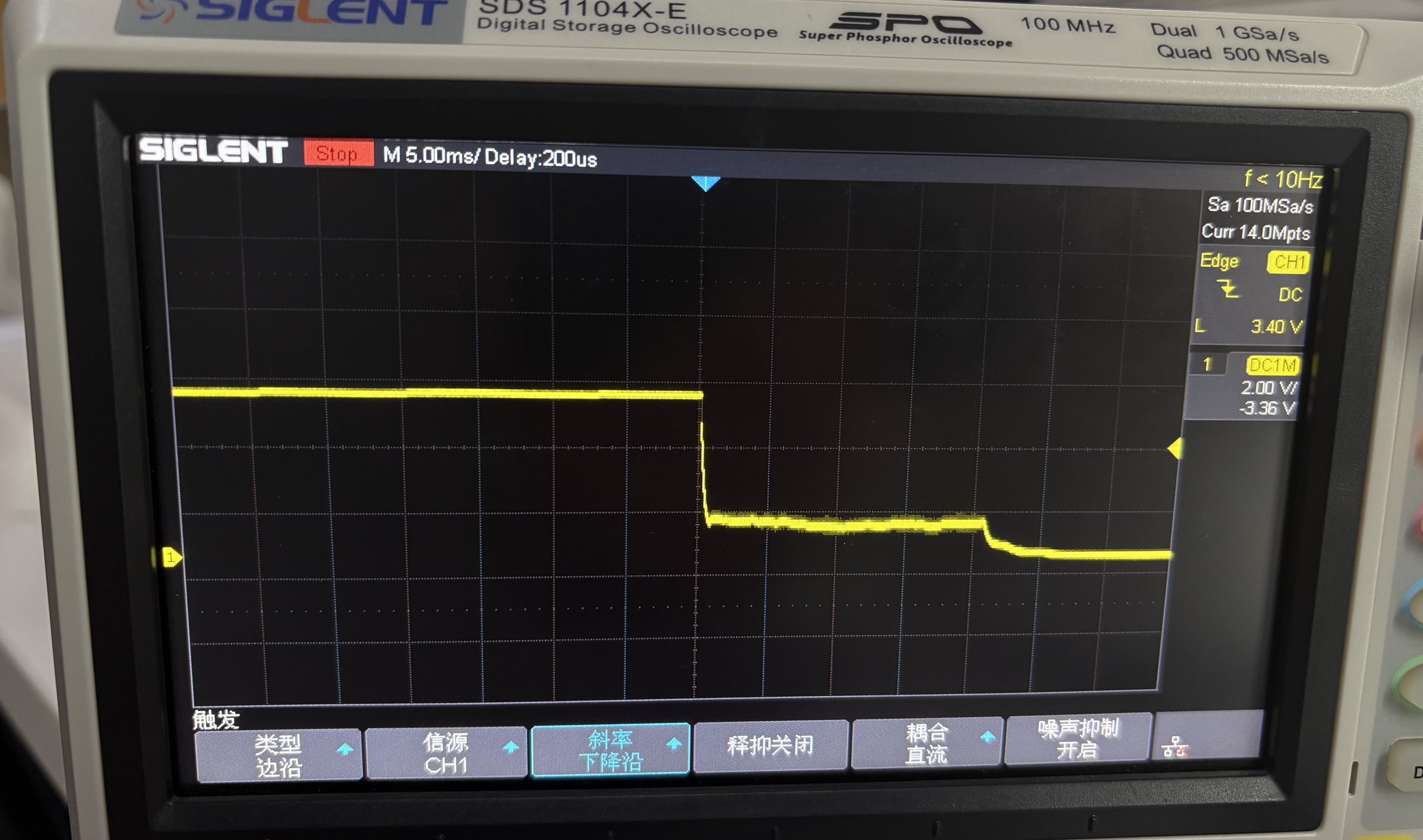

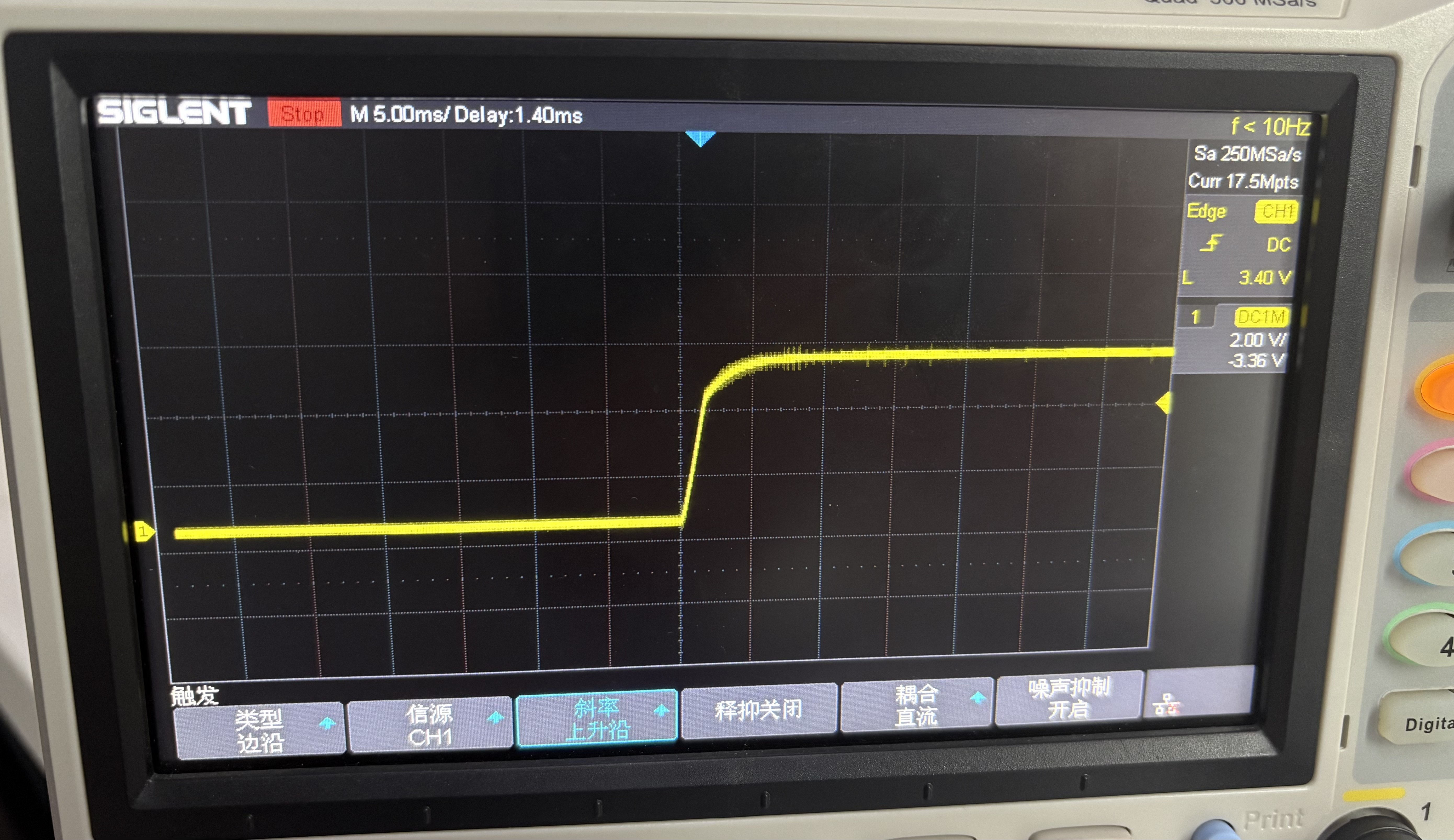

异常工况安全验证:Hiccup(打嗝)保护模式
STCH03 具备强大的短路和过载保护,在不炸板的前提下,我们可以用最直接的方法测试它。
测试步骤:
示波器接在 5V 输出端,设置为 Auto 触发,1V/div,时基 200ms/div 或 500ms/div(较慢的时基)
模拟短路: 用一根粗导线,直接将 5V 输出端与 GND 瞬间短路
观察波形: 你会看到输出电压瞬间掉到 0V。此时由于芯片进入 Hiccup(打嗝)保护模式,它会每隔一段时间尝试重新启动一次。在示波器上,你会看到输出电压会弹起一个很小的微弱尖峰,然后又掉下去。
恢复测试: 移开短路导线,观察 5V 输出是否能自动恢复到完美的 5V 直流。
