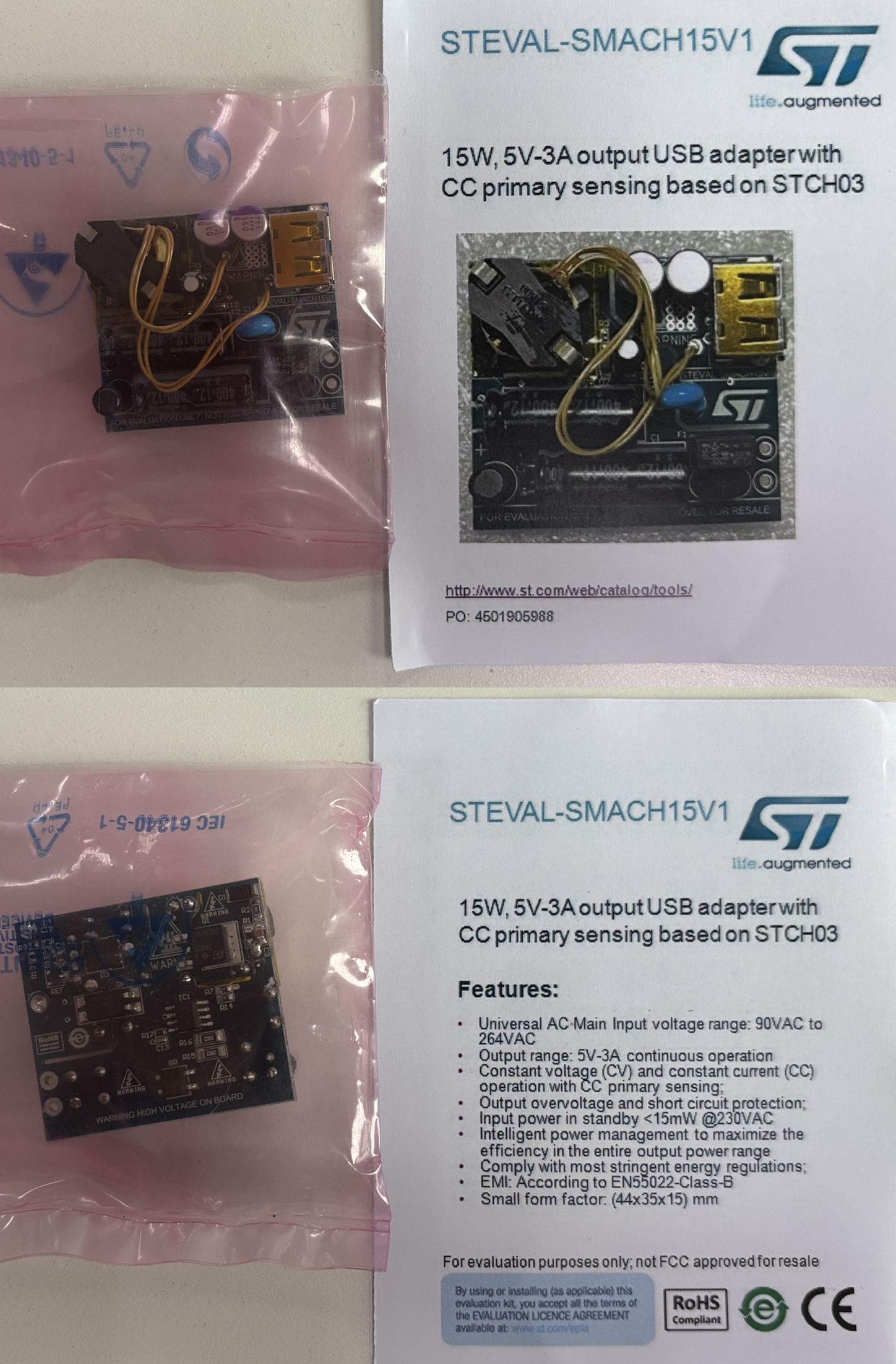

2. 初见锋芒:开箱展示与硬件初探
收到来自 DigiKey 的包裹后,拆开快递包装,首先映入眼帘的是ST原厂标志性的防静电盒,简洁而专业。盒盖上贴着的标签清晰标注了关键信息:Part Number 497-18113-ND,以及供应商型号STEVAL-SMACH15U1。产地标注为意大利(IT),RoHS合规,品质让人放心。

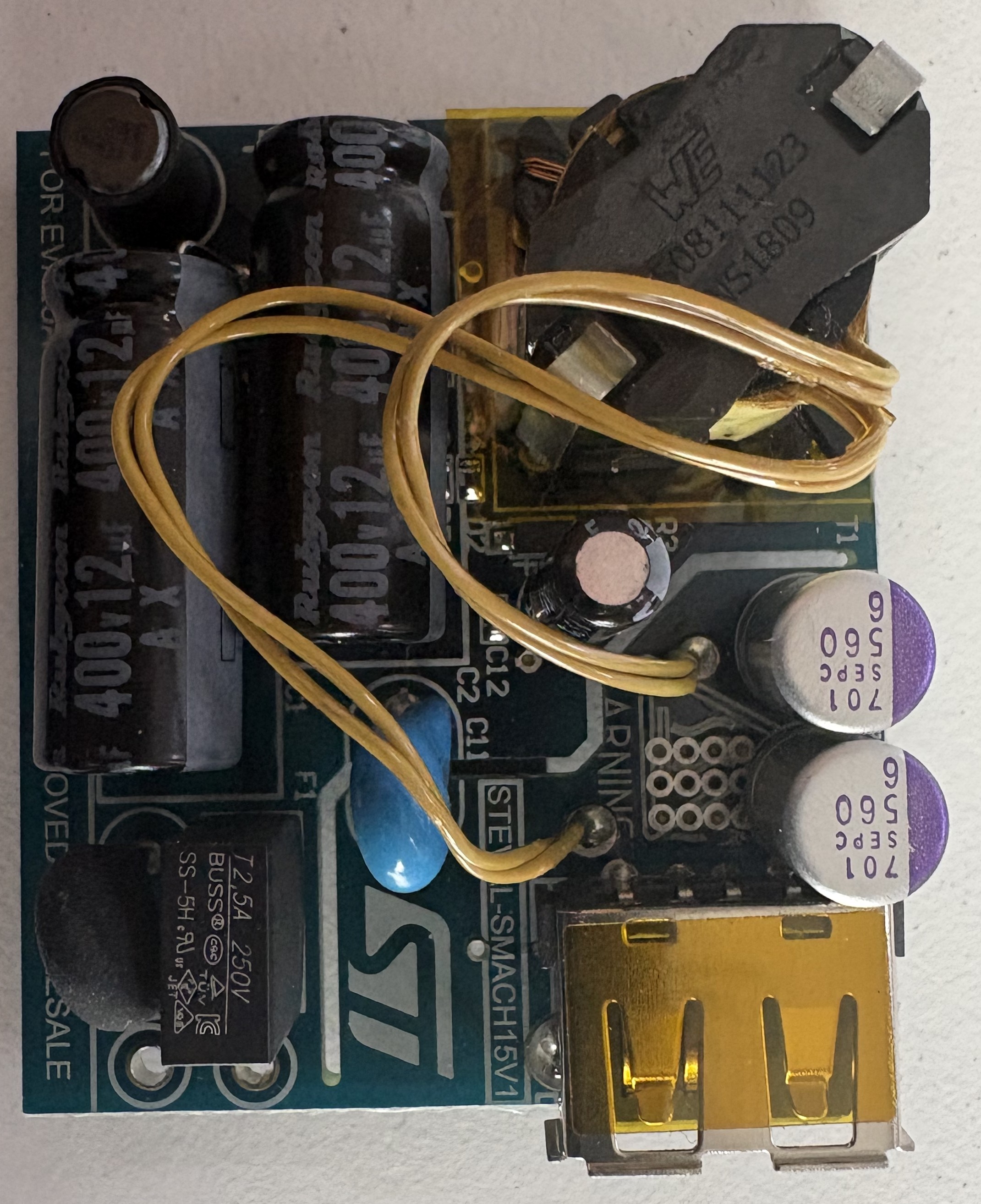

小心翼翼打开盒子,评估板本体静静地躺在防静电袋中。第一感觉就是 ST 一贯的工业级简约风——真的非常小巧。官方标称尺寸仅为44x35x15mm,拿在手里甚至比一枚常见的充电器插头还要紧凑。STEVAL-SMACH15V1 紧凑的布局直接展示了其作为 15W 适配器方案的小型化优势。

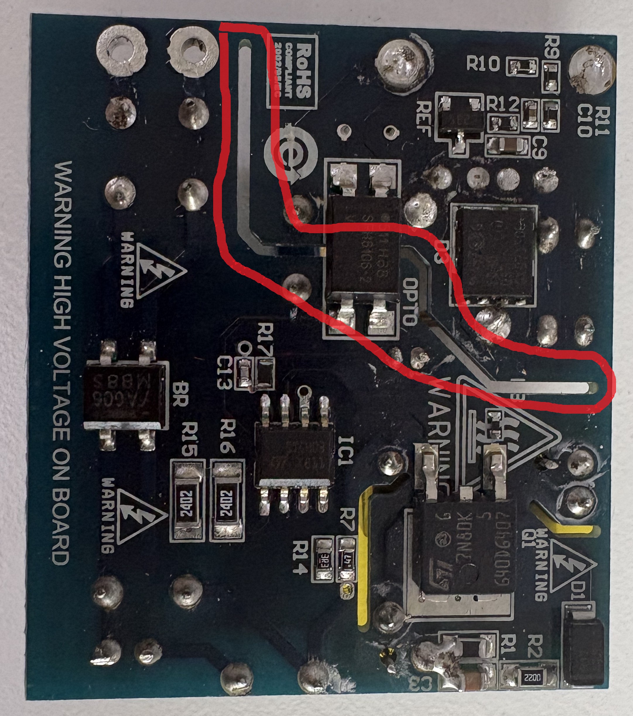

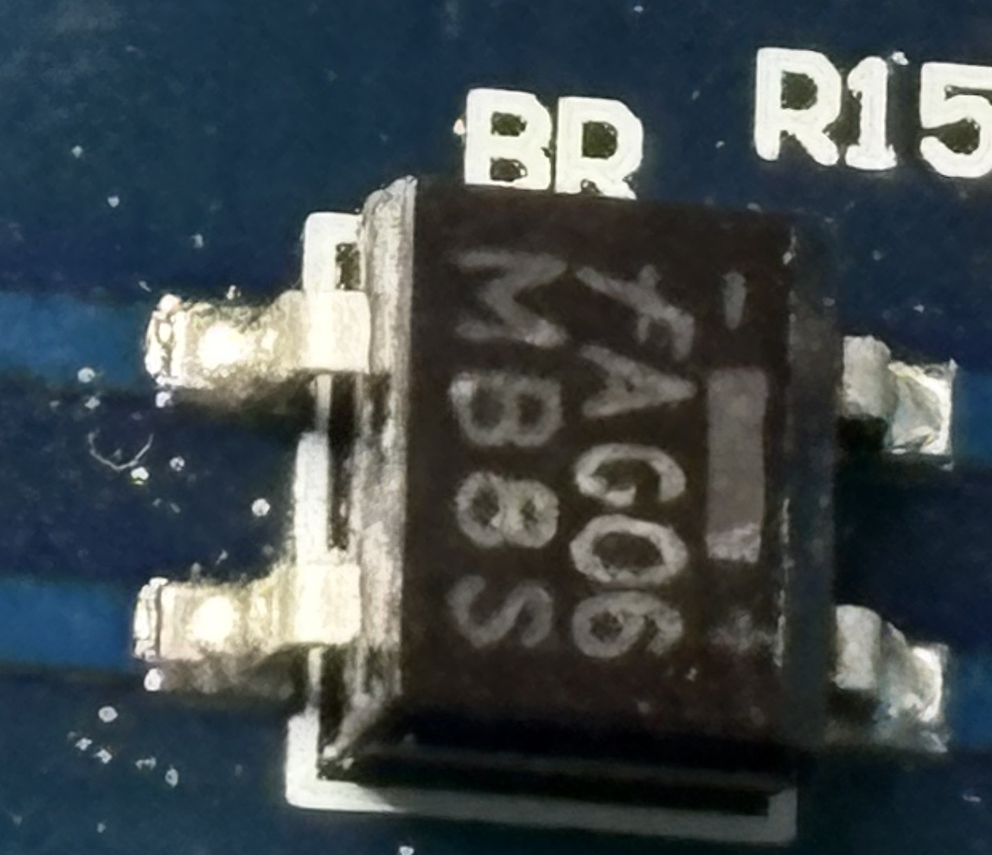

电路布局(Layout):
板卡采用了典型的反激式拓扑。高压侧与低压侧之间拥有明显的爬电距离设计,符合安全规范。虽然是演示板,但 PCB 走线非常紧凑,尤其是功率回路的最小化处理,预示着良好的 EMI 基础。

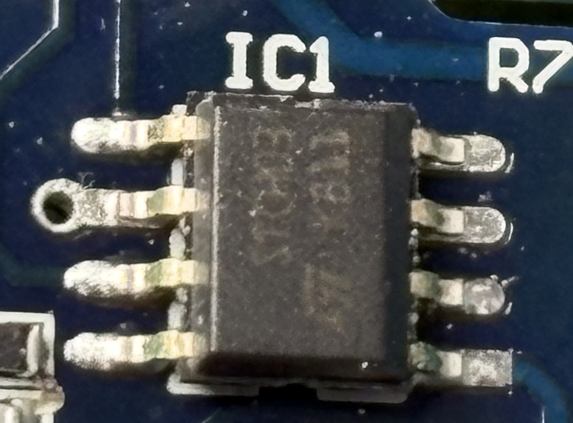

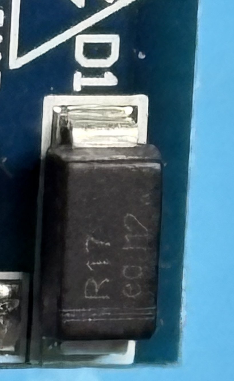

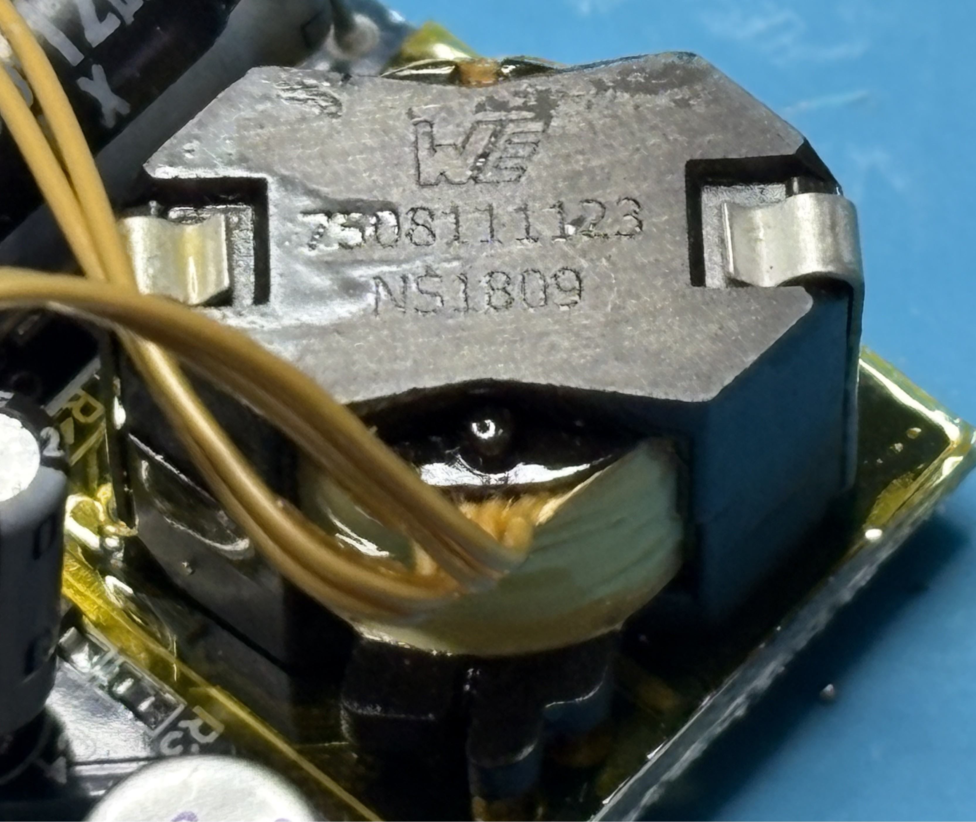

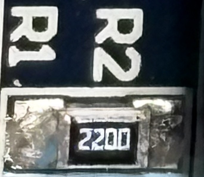

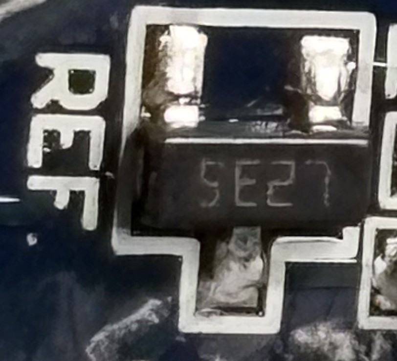

核心元器件BOM:
R1:220kΩ
R2:220Ω
R3:3kΩ
R4:130kΩ
R5:27kΩ
R6:3.3kΩ

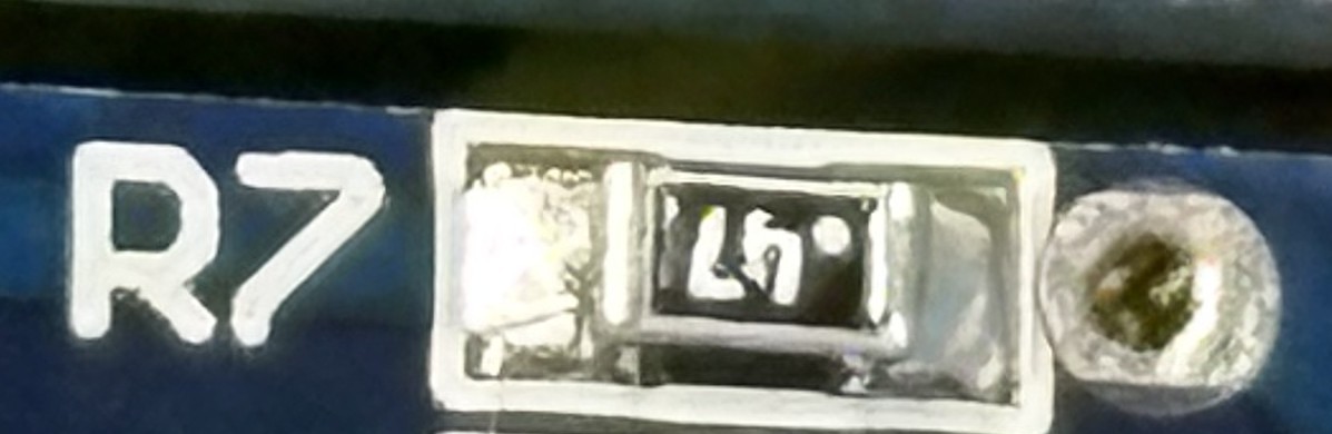

R7:0.47Ω
R8:10Ω
R9:100Ω
R10:12kΩ
R11:130kΩ
R12:43kΩ
R13:1MΩ

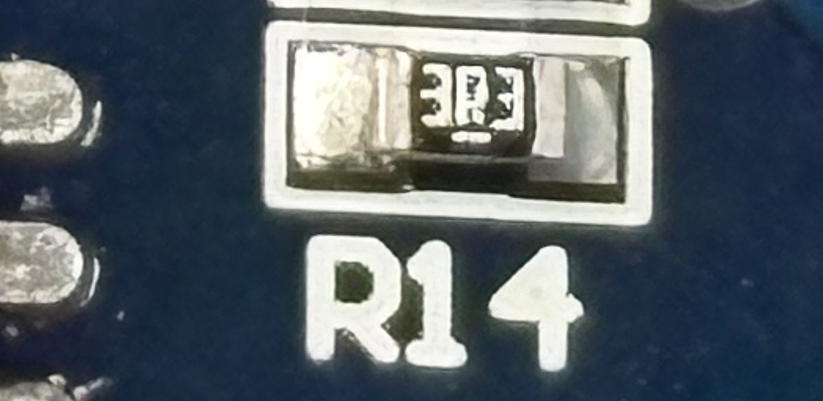

R14:3.3Ω

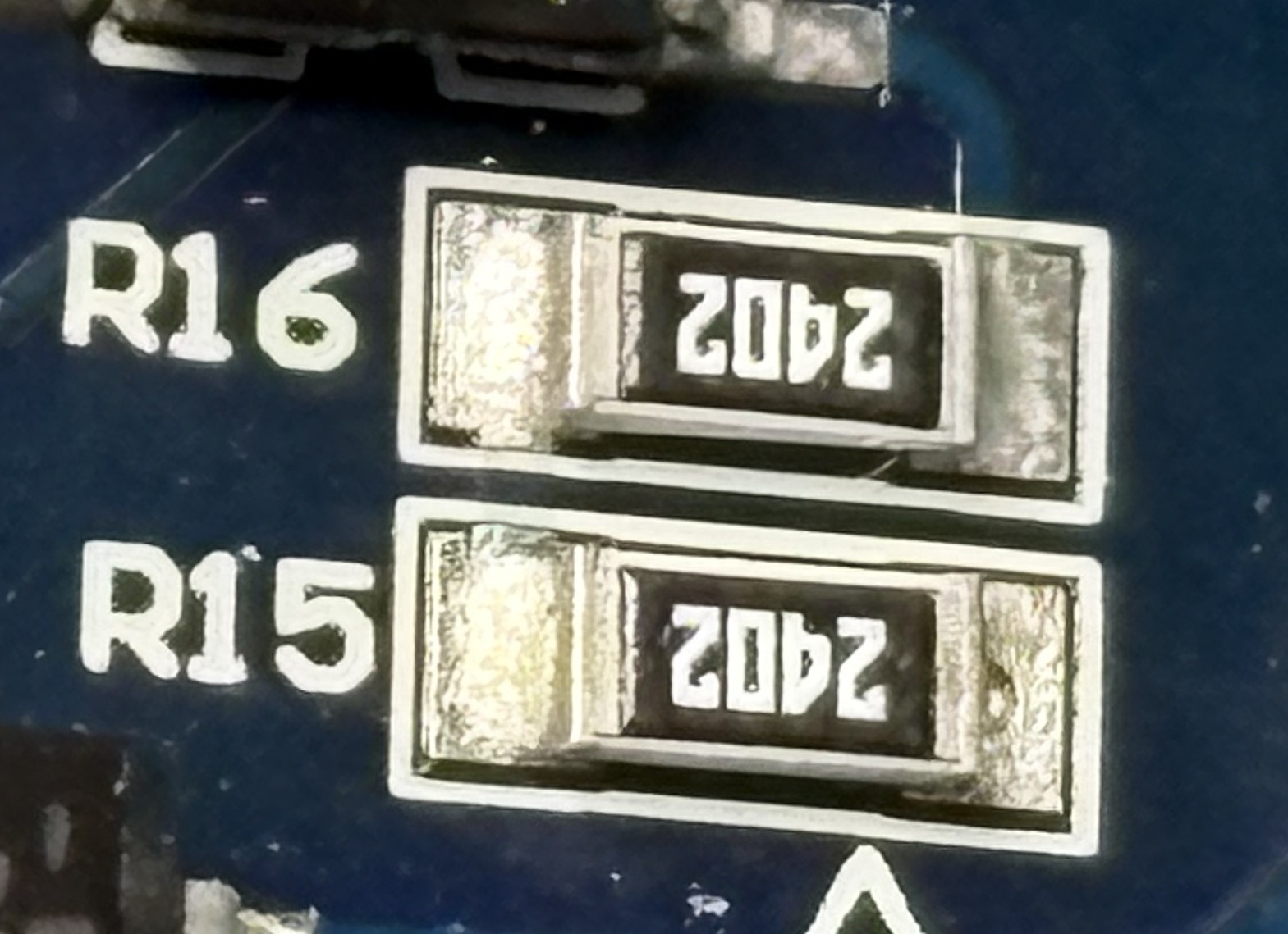

R15:24kΩ
R16:24kΩ
R17:33Ω
R18:NC

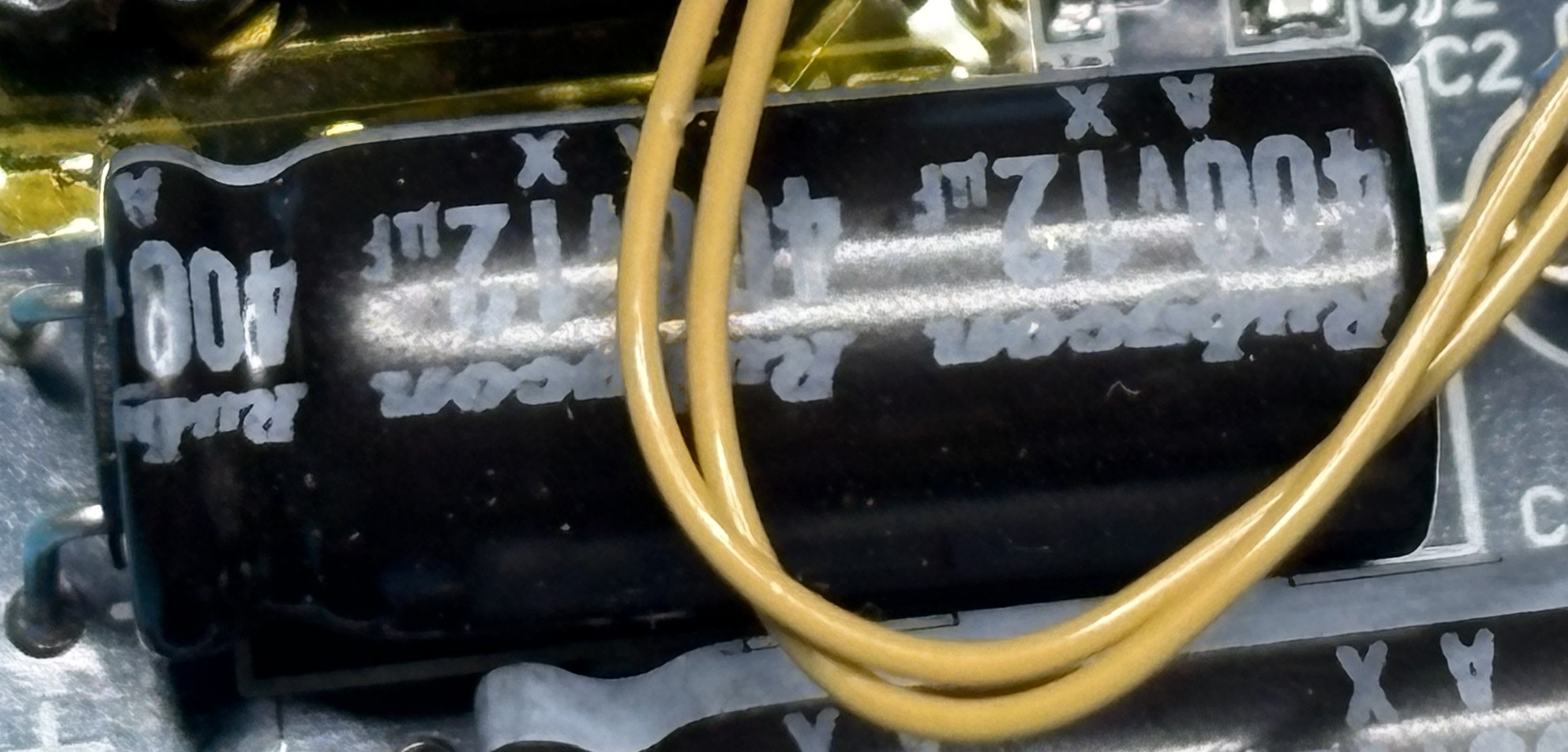

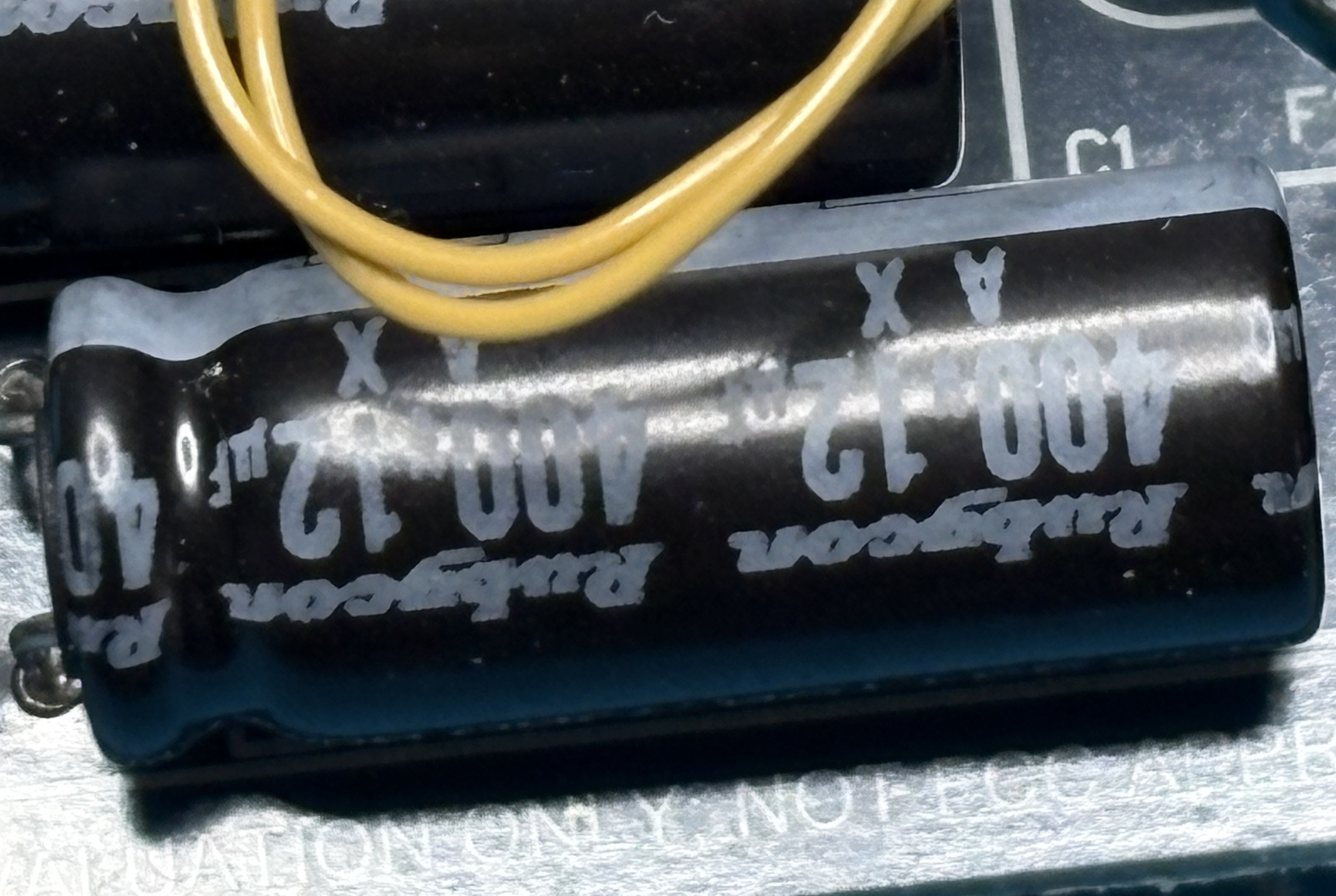

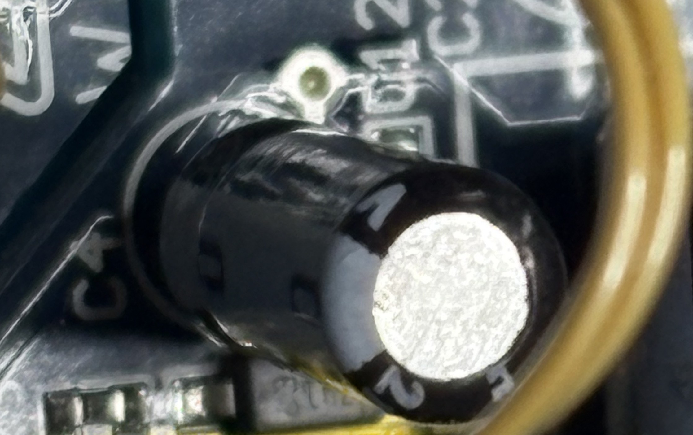

C1:12uF电解电容
C2:12uF电解电容
C3:1nF
C4:22uF电解电容
C5:220pF
C6:330nF

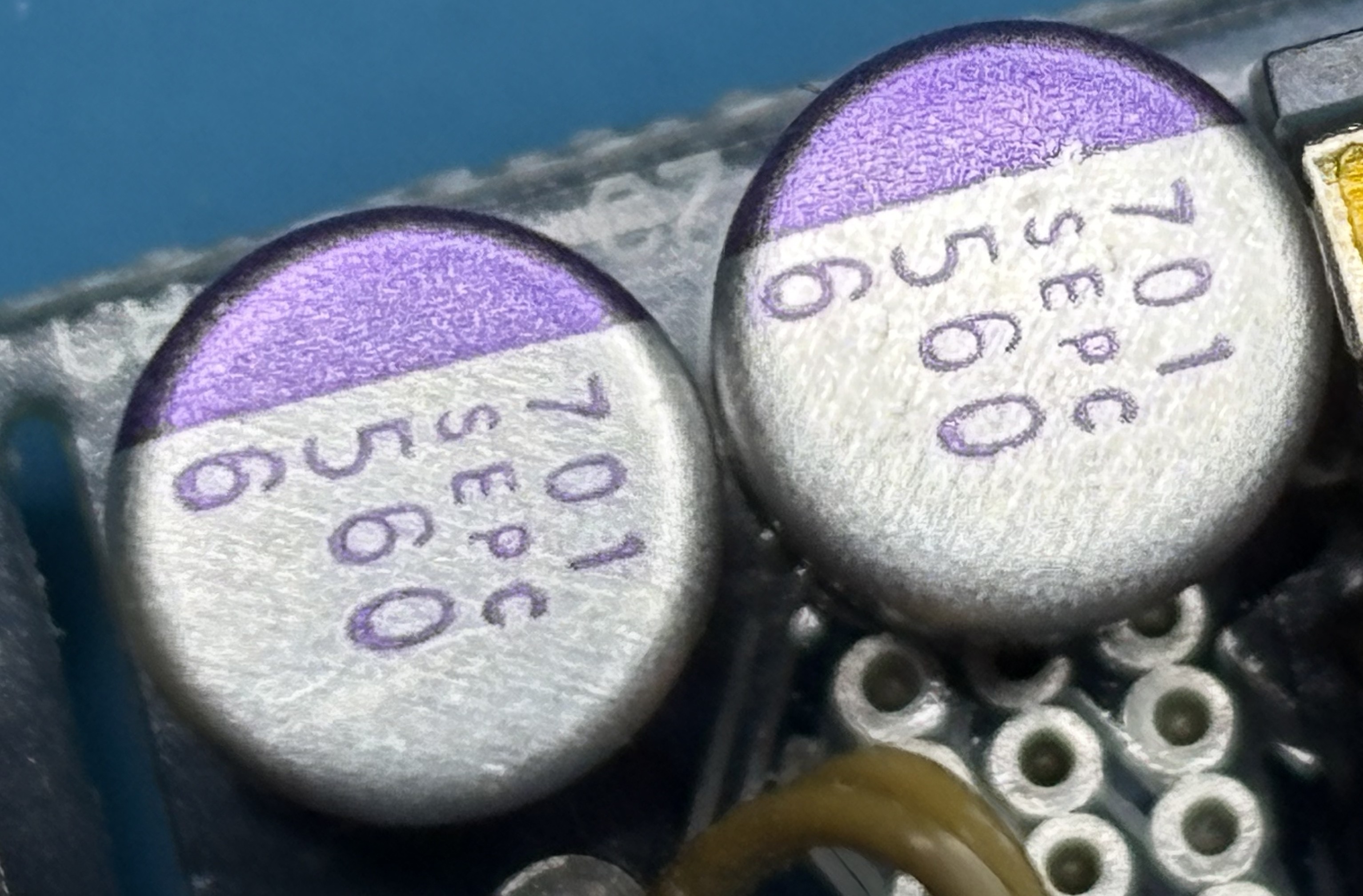

C7:560uF电解电容
C8:560uF电解电容
C9:1uF
C10:12nF
C11:2.2nF
C12:100pF
C13:100pF
C14:100pF

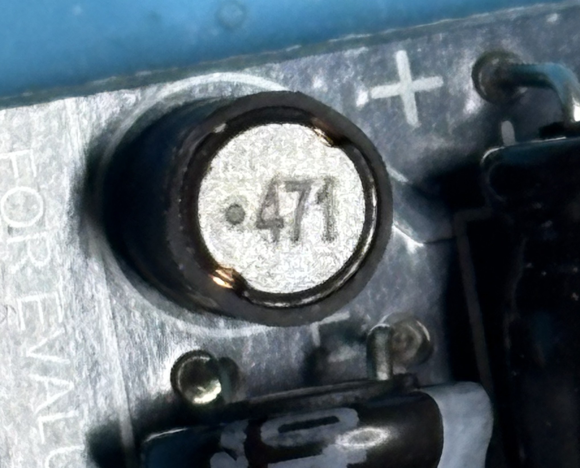

L1:470uH
D1:MRA4007T3G
D2:BAT41ZFILM

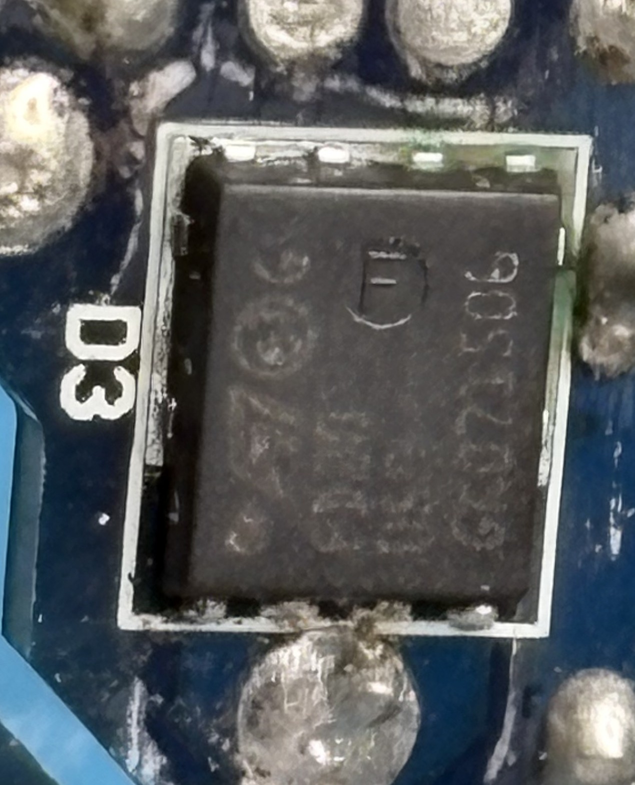

D3:FERD20U50DJF

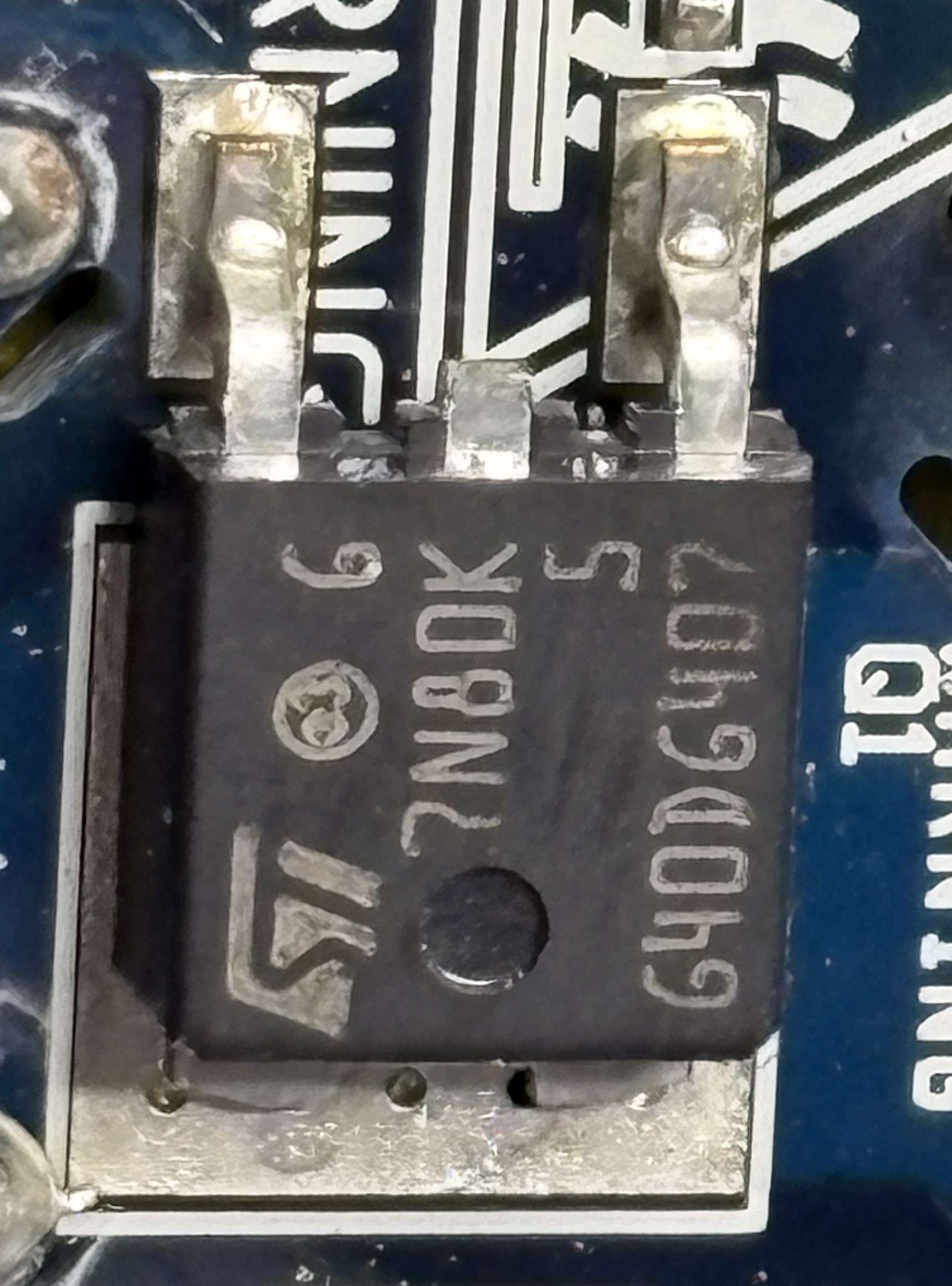

Q1:STD7N80K5
F1:2.5A 250V保险丝
NTC:20Ω
BR:整流器
TF:NS1809

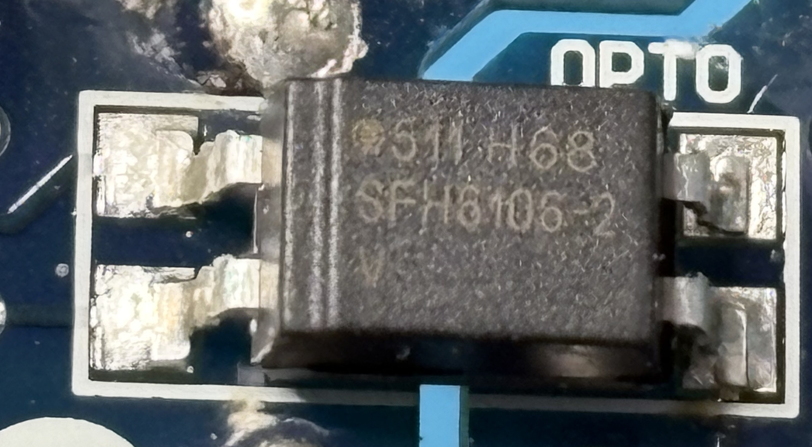

OPTO:SFH610A-2光耦
IC1:STCH03
IC2:TS432稳压二极管
