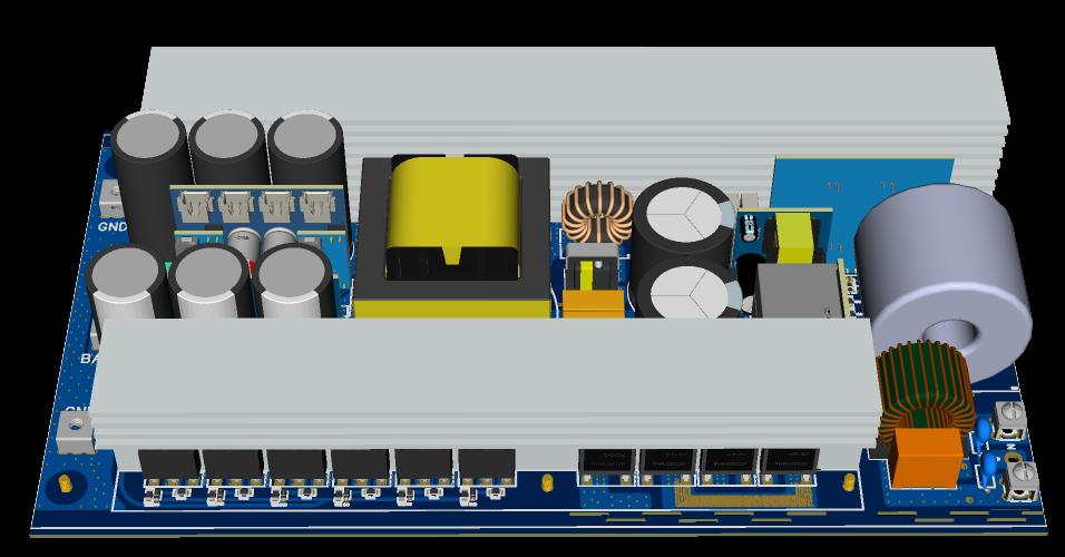

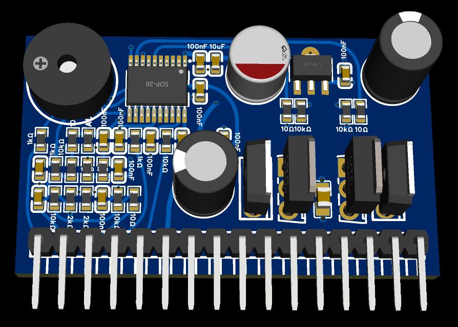

有想做24-96V,1800-5000W全桥逆变器的朋友吗?可以拼个车

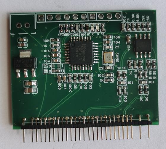

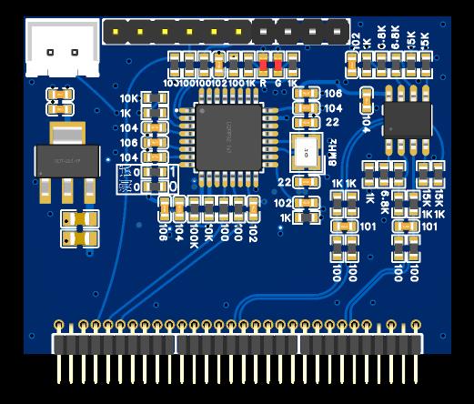

EG1192
EG1601+EG3114

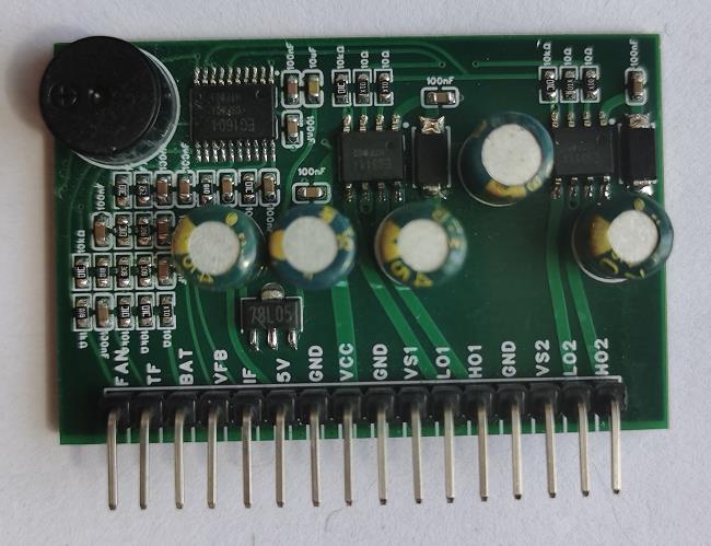

EG8013

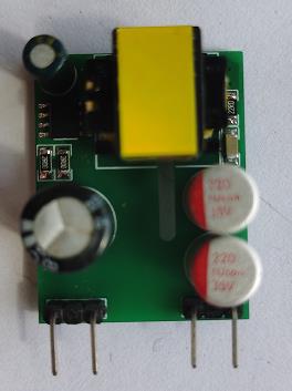

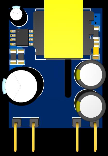

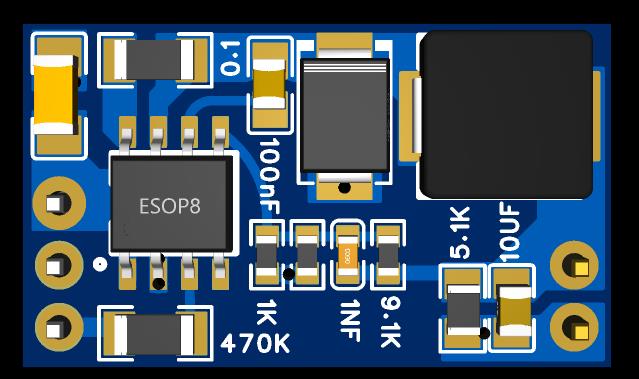

PN6780H辅助电源

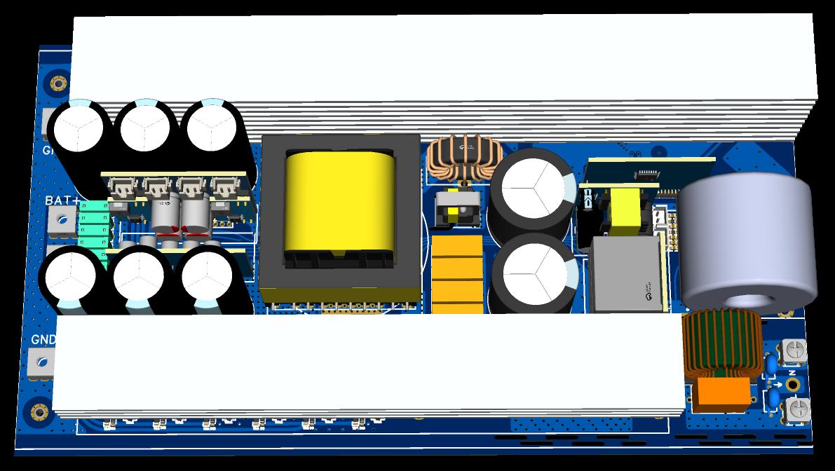

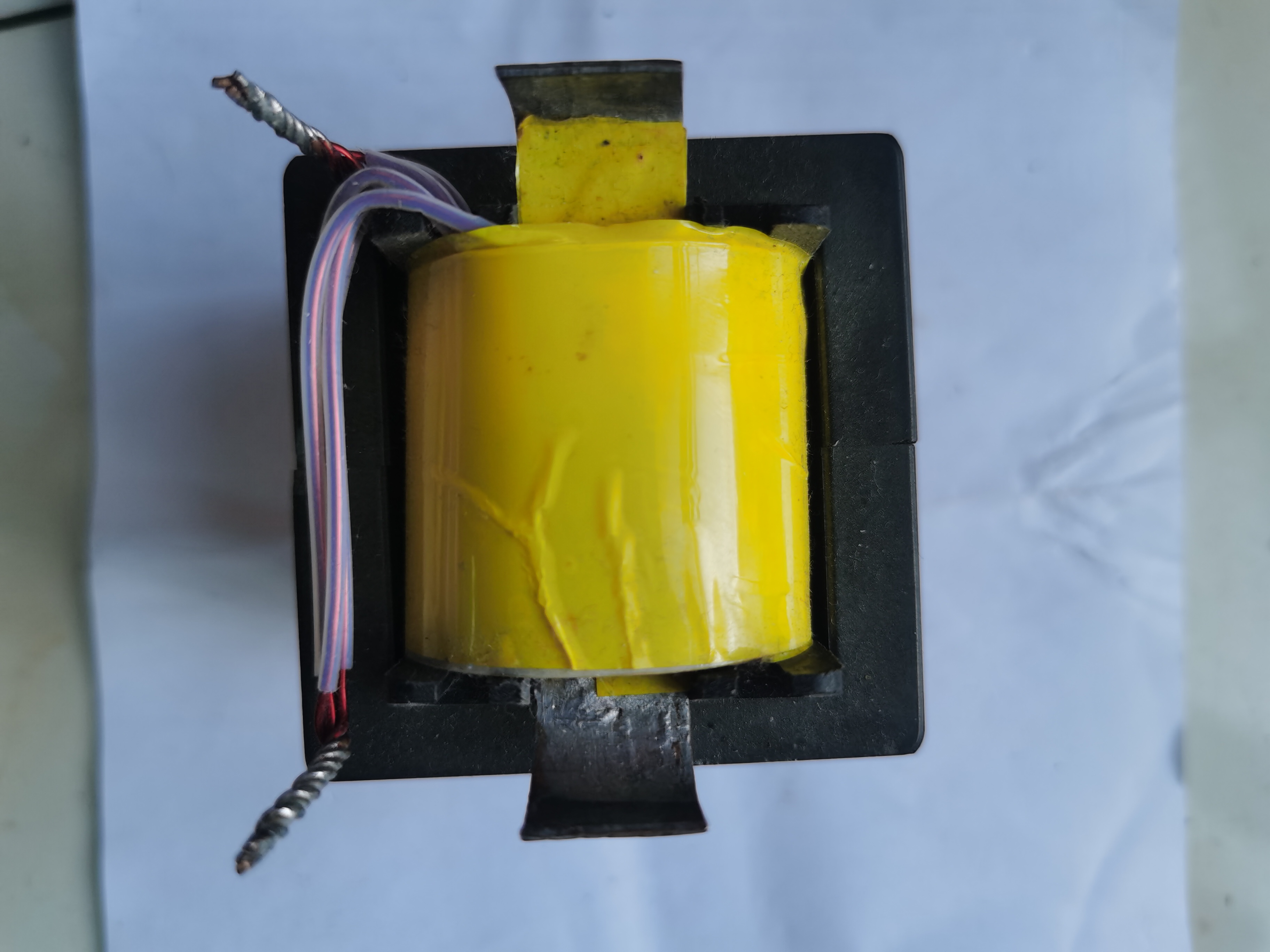

变压器安装孔,可以装EE55卧式,PQ5050立式。50非晶
双EE55变压器
变压器材质不同,匝数不同,功率也不同,一个EE55PC40在40KHZ时1000W,PC95可以频率高一点上2000W。业余制作没有专业设备,余量留大一点,安全,稳定,才是最重要的。
变压器设计的时候,稳压值是420V,那么变压器输出最高不能超过419V,意思是在逆变器正常工作的时候不要让稳压电路工作,不然就可能莫名其妙的炸管,因为没有储能电感,电压波动大,稳压电路的作用是后级因故障不工作时,相当于没有假负载,电压会飘高,防止炸滤波电容的,只要变压器做的好,稳压电路可以不装,
超过3000W后级最好用负压驱动,
主板尺寸155*280MM
160*80铝合金外壳340MM

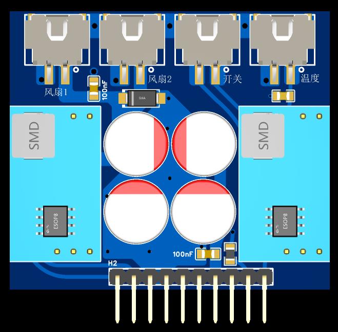

前级和后级陶瓷电容为选装,当然装上更好,前级滤波电容越大越好,按400-500UF每A选择,因为前级工作在谐振状态,电容过小发热很厉害。六个二极管为防反接,接反爆保险丝。

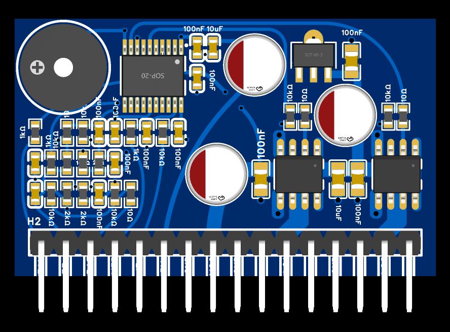

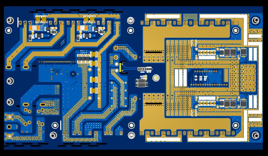

因后级要尖峰吸收电路,两层板走不通,不得已画成四层板了,如果用EG8010就可以删除中间两层

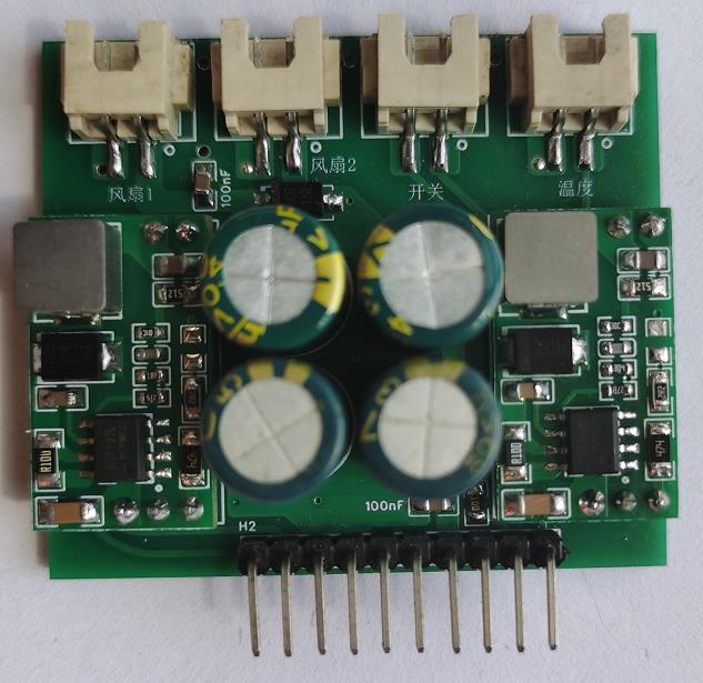

功率板还没有打样,我想免费留两块功率板,有分担打样费用的吗,之前打样了几次,花了1000多,有瑕疵还在压箱低,所以想分担些打样压力。
只提供板子,不提供电路板文件,丝印清楚,要自己制作一定要有示波器,哪怕最便宜的也好。
只是一个业余爱好者,每个零件都有丝印,按丝印安装可以99%正常输出,细节的话可能是带载过流保护,我没有用过EG8013,所以这块板子也兼容EG8010,按丝印选择安装。
EG8010推挽两层版本

06-16 10:23
这大电解就不合格,5050就是双也做不到那么大。太虚,自己满足就好
Kira
06-17 11:05
@mwxpk
你会用一个5050做到两个EE55的功率吗?这个位置可以装两个50非晶,或三个50非晶,喜欢挑毛病,没有问题,不要嘲讽别人,文明发言。
Kira
06-17 11:23
@mwxpk
怎么看出来大电解不合格的?有没有实物图,立创3D模型就是这么矮的,330和680UF是一样的模型,电容不是根据功率选择的吗?
