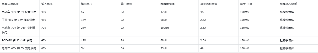

二、实例拆解:OC5801N,可直接复用的电感选型表
搞懂了这些选型逻辑,我们拿 OC5801N 这款 140KHz 的宽压降压芯片,来做个实例,它的开关频率是固定的 140KHz,我们针对它的典型应用,计算出了可直接复用的电感选型表。
OC5801N 的开关频率是 140KHz,我们把纹波电流 ΔI 取满载电流的 30%,计算出不同典型场景下的最优电感参数:
这个选型表,是我们根据公式,针对 OC5801N 的参数,计算出来的最优值,你直接按照这个表选电感,就能避开所有的坑,不用自己算参数。
而且,OC5801N 本身的内置优化,也能帮你降低电感的选型难度:它的固定 140KHz 频率,刚好匹配锰锌铁氧体的最优频率,损耗最低;内置的环路补偿,也能适配不同的电感,只要你选的是推荐值,环路都是稳定的,不会出现振荡的问题。
除此之外,OC5801N 还内置了 150V 的高压 MOS,超宽的 8V~150V 输入范围,完美适配电动车、工业、POE 这些宽压场景,配合选对的电感,整个方案的效率能做到 96%,发热非常小,可靠性拉满。
